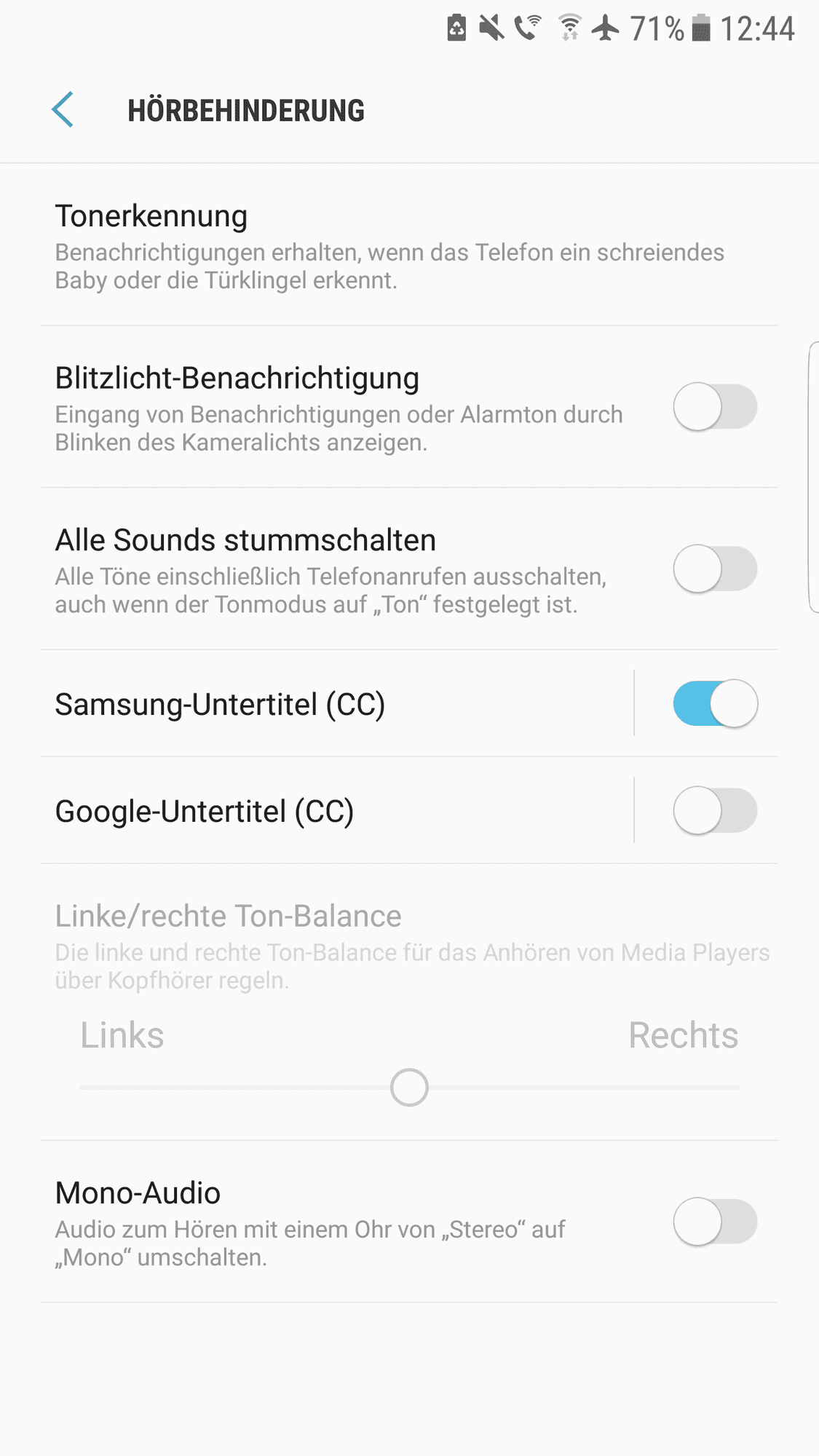

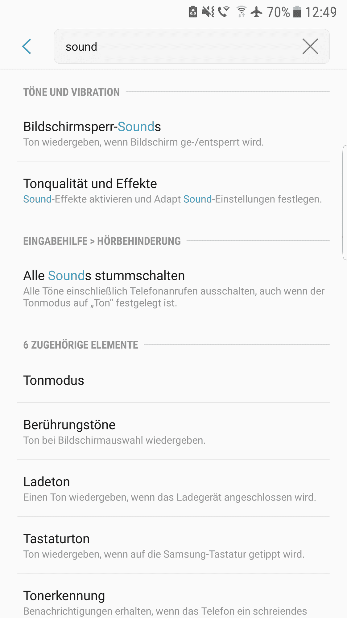

Am besten in den Android Einstellungen mal nach "Sound" suchen:
Vielleicht hat sich dort mit dem Update ein Standardwert verstellt... In den Einstellungen dort findest du auch so Dinge wie "Hörbehinderung" oder "Linke/rechte Ton-Ballance". Bei meinem S6 edge sehen die Regler zur "Hörbehinderung" zum Vergleich so aus:
Wenn wirklich gar nichts mehr hilft, am besten mal jemanden aus der Familie oder Freundeskreis mal bitten die Gear X mit einem anderen Handy zu verbinden. Dann könnten die Mitarbeiter von Samsung schonmal falsche Android Einstellungen des Handys auszuschließen.
