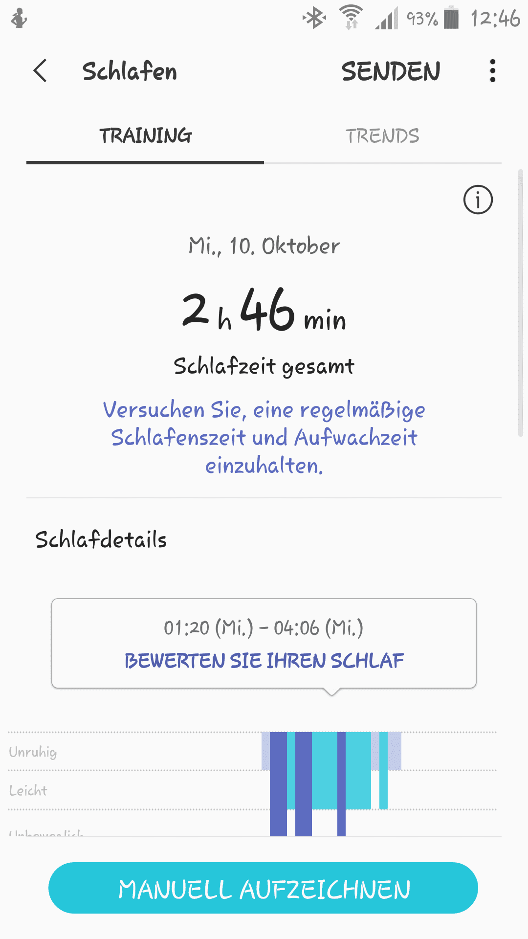

Hallo, ich habe gestern Abend ein Reset durchgeführt und immerhin 2h 46min geschlafen. Spaß beiseite, ich bin um 23.30 Uhr ins Bett und um 7.45 Uhr aufgestanden. Die Schlafdaten stimmen immer noch nicht.

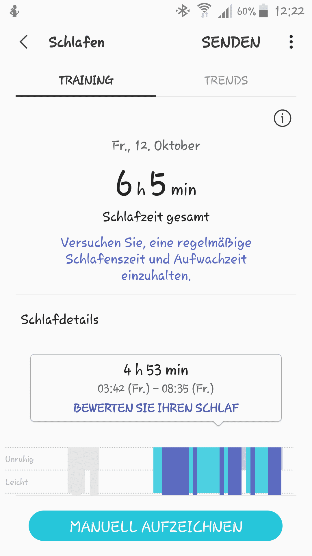

es geht aufwärts. Heute Nacht waren es schon 6h 5m. Das könnte so stimmen. Ich habe gestern nochmals ein Reset durchgeführt. Ich habe zwar seit 5. Oktober ein neues Band aber die Schlafdaten stimmen seit Anfang September nicht. Könnte mir auch nicht erklären was ein neues Band mit der Aufzeichnung der Schlafdaten zu tun hätte.
Gruß
Bertl
