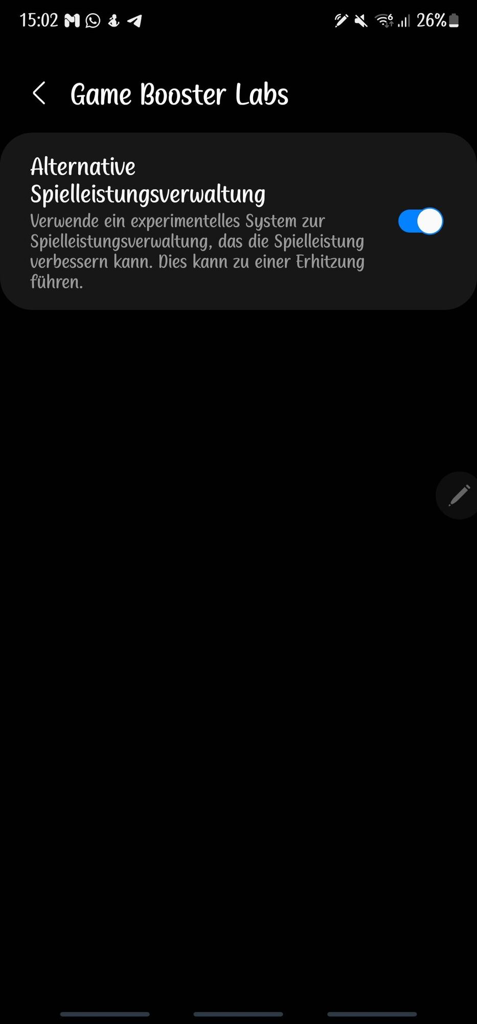

    Habe ich es richtig umgesetzt? Siehe Screenshot.
    Noch eine ergänzende Frage. Ich habe auf Youtube vor einiger Zeit Leute gesehen, die dies angewandt haben. Sie sagen es ist richtig. Spiele laufen jetzt besser, jedoch würde nach 15 Minuten wieder eine Drosselung einsetzen. Bedeutet dies nach 15 Minuten findet trotzdem eine Drosselung statt?
    Habe ich also nur 15 Minuten eine bessere Performance und dann findet wieder eine Drosselung statt?
    Ich weiß du hättest es auch wieder gut erklärt. Du machst auch immer tolle Beiträge.
    Ja, damit hast dus aktiviert.
    Wann und ob das Handy drosselt hängt von der Wärmeentwicklung ab, das ist dann eine allgemeine Schutzfunktion um die Hardware und besonders den Akku zu schonen/schützen.
    :great:
    Danke. Jetzt kann ich es gut nachvollziehen. Klar dem Gerät sollte nichts passieren. Noch mal danke für deine Hilfe.
