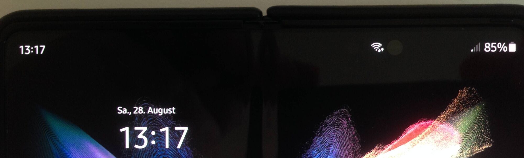

Hallo liebe Community,
Ich habe jetzt seit 1 Woche das Galaxy Z Fold 3 und bin mega zufrieden mit dem Smartphone.Was ich allerdings komisch finde ist, dass das WiFi Symbol auf dem Hauptbildschirm links von der Selfiekamera sich befindet, obwohl es genügend Platz hätte links neben dem Mobilfunksymbol (siehe Screenshot). Das sieht irgendwie komisch aus und macht keinen Sinn, so eine große Lücke freizulassen.
Ist das bei den anderen Z Fold 3 Besitzern auch so oder handelt es sich um ein Darstellungsproblem?
Vielen Dank schon Mal und viele Grüße Chris Gelöst! L: Gehe zu Lösung.
Bei mir ist das genauso, allerdings nur "innen bei Hochformat". Außen sowie innen "quer" (ohne Kamera) stimmt es. Auch Reset bzw. Wipe Cache war erfolglos, es bleibt links von der inneren SelfieCam...
L: @Chris-nacho
Hatte Fehlerbericht gestartet und da schrieb man mir tatsächlich, es sei so gewollt.
Hatte danach zurück geantwortet, was dieser Unfug soll.
Es ist doch Platz ohne Ende und wegen der 2 SIM so ein Quatsch.
Mal schauen, ob man es behebt.

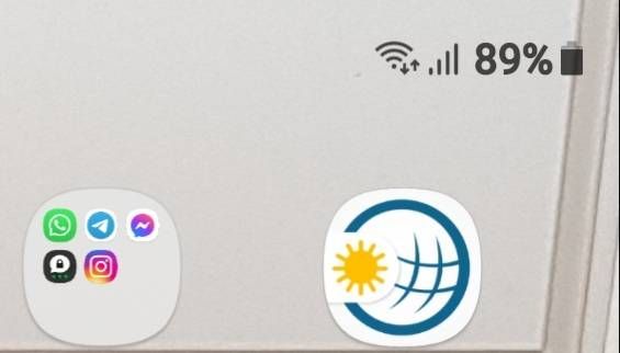

Hallo Chris, bei meinem Fold 3 ist das Symbol an der richtigen Stelle, s. Screenshot. LG Patsy
Hallo Patsy,
Vielen Dank für die schnelle Antwort und Bestätigung meiner Vermutung. Wird vielleicht mit dem Smart Switch zu tun haben, als ich meine Daten vom Note10+ übertragen habe...werde Mal ein Werksreset probieren.
Vielen Dank und viele Grüße
Chris
Hallo Sungur,
Nein, auf dem Coverbildschirm ist es normal. Habe jetzt einen Werksreset gemacht und es hat leider nichts gebracht. Das WiFi Symbol ist immer noch links von der Selfie Kamera.

Habe nach dem Werksreset nichts aufgespielt. Es war auch schon beim Einrichtungsbildschirm so, dass das WiFi Symbol links von der Kamera war. Werde dann Mal den Fehler ersichtlich erstellen. Mal schauen, was Samsung darauf antwortet. Vielen Dank für eure Ratschläge *1f642.png*
L: @mhknauber
vielen Dank für die Info. Dann liegt es nicht nur bei mir. Quer passt es auch, nur im Hochformat halt nicht. Das passt für mich erstmal als Lösung, vielleicht gibt es von Samsung einen Bugfix.

Ich vermute es liegt an der Kamera unterm Display, bei mir ist das Wlan wie auch das Bluetooth Symbol wie noch ein weiteres auch direkt links von der Kameralinse. Habe 2 Sim aktiv und vermute mal das rechts der Platz nicht ausreicht um diese 3 rechts noch rein zu quetschen.
Es ist so gewollt.
Hast Du Dual SIM passiert dieser Müll.
Man hat mir geschrieben, es sei so gewollt.
Nee geht überhaupt nicht.
Ja tatsächlich, war nur im Dual-SIM Modus....da ich nur noch eine SIM Karte nutze, ist das Symbol wieder an der üblichen Position.
Geht aber trotzdem nicht...
