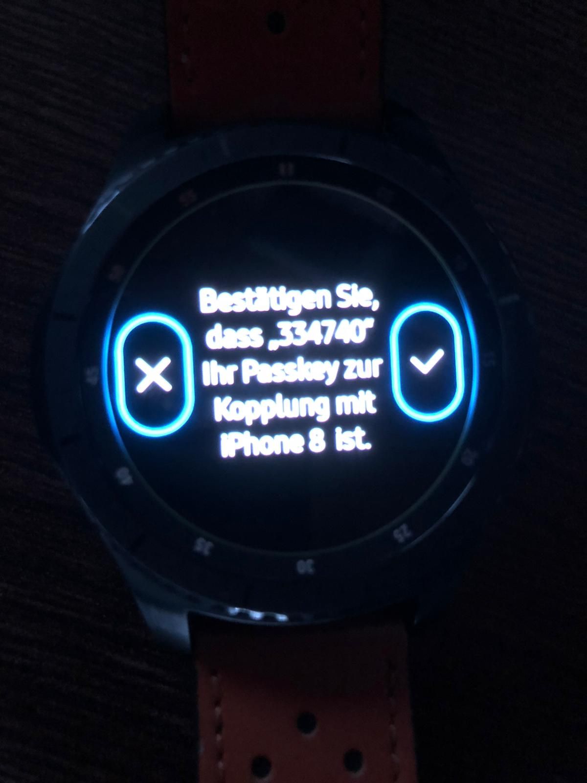

ich habe ein kleines Problem mit meiner Samsung galaxy Watch (46mm).
Jedes mal, wenn ich auf meinem iPhone die Gear App öffne, muss ich an der Uhr einen Passkey bestätigen.
Das gleiche, wenn ich mich aus der Reichweite des BT entferne und dann später wieder mit dem iPhone verbunden werden.
Die Uhr habe ich frisch resettet und eingerichtet.
Die Gear App habe ich davon auch frisch installiert.
Gruß
fenris
