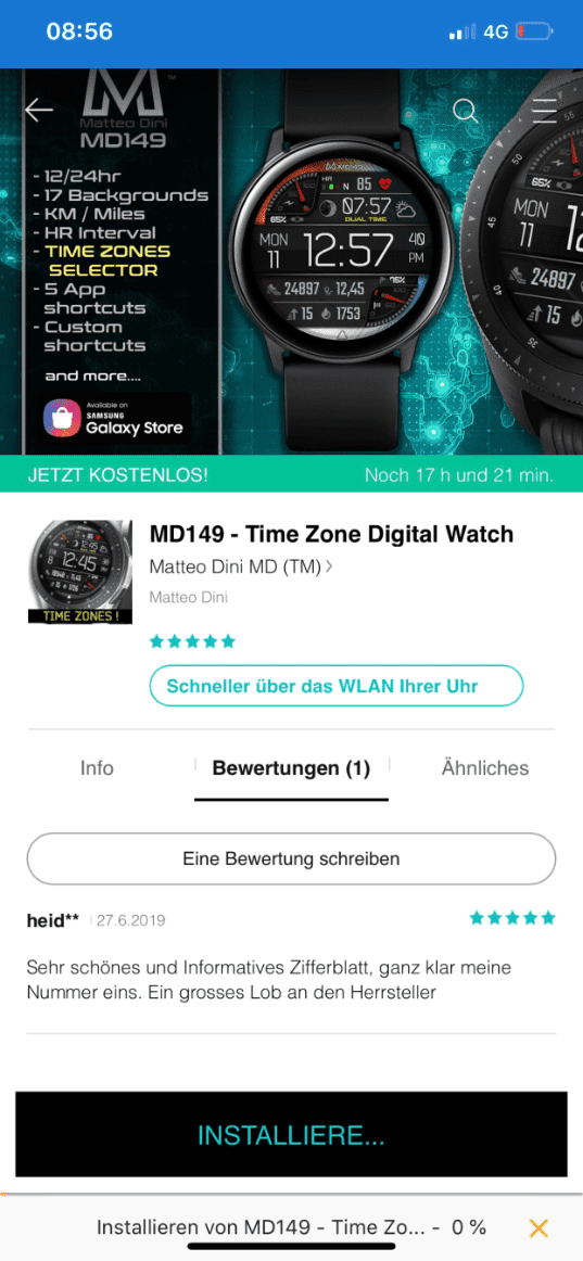

Ich habe eine Galaxy Watch 46mm mit dem iPhone Xs Max und versuchsweise auch mit einem iPhone SE gekoppelt. Verbindung ist da und Sync klappt auch aber meine gekauften oder neuen Ziffernblätter bekomme ich nicht installiert. Der Kreis Installation (in der App auf dem Iphone) dreht sich und bricht dann irgendwann ab!
Eigentlich bekomme ich gar nicht installiert; auch Apps nicht.

Hallo, ich habe eine Gear S3 Frontier und (leider) seit neuestem ein Iphone XS Max. Trotz erfolgreicher Kopplung mit der Samsung Galaxy Watch App auf dem Handy ist es mir unmöglich neue Zifferblätter aus dem Store zu laden. Die Uhr ist auch in mein Wlan zu Hause eingebunden.
Wenn ich versuche ein Ziffernblatt über die Galaxy Watch App zu installieren, scheint alles erstmal zu funktionieren. Ich wähle ein Ziffernbltt aus klicke auf "installieren", stimme den Nutzungsbedingungen zu. Danach bekomme ich die Info, dass das Ziffernblatt installiert wird. Nach etwas 1 Minute wird die Installation einfach ohne weitere Informationen abgebrochen. Dieser Vorgang läßt sich etliche male wiederholen.

Hallo. leider kann ich auf meiner Gear S3 Frontier überhaupt keine Apps und/oder Ziffernblätter installieren. Jedes mal wenn ich den Galaxy Store über die Uhr anwählen will gibt die Uhr mir einen Netzwerkfehler aus obwohl die Uhr mit meinem Wlan verbunden ist und über Bluetooth mit dem Iphone verbunden ist.
Wenn ich ein Ziffernblatt oder eine App (beides kostenlos) über die Galaxy Watch App installieren möchte, scheint alles erstmal zu funktionieren. Ich wähle ein Ziffernblatt bzw. eine App aus klicke auf "installieren", stimme den Nutzungsbedingungen zu. Danach bekomme ich die Info, dass das Ziffernblatt installiert wird. Nach etwa 1 Minute wird die Installation einfach ohne weitere Informationen abgebrochen. Dieser Vorgang läßt sich etliche male wiederholen ohne dass sich irgendwas ändert.

Danke für den Tipp. Leider hat auch das nicht geholfen aber ich bekomme jetzt immerhin eine Prozentanzeige, wieviel Prozent der Installation schon beendet ist. Leider bleibt die Anzeige bei 0% und es passiert weiter nichts.
