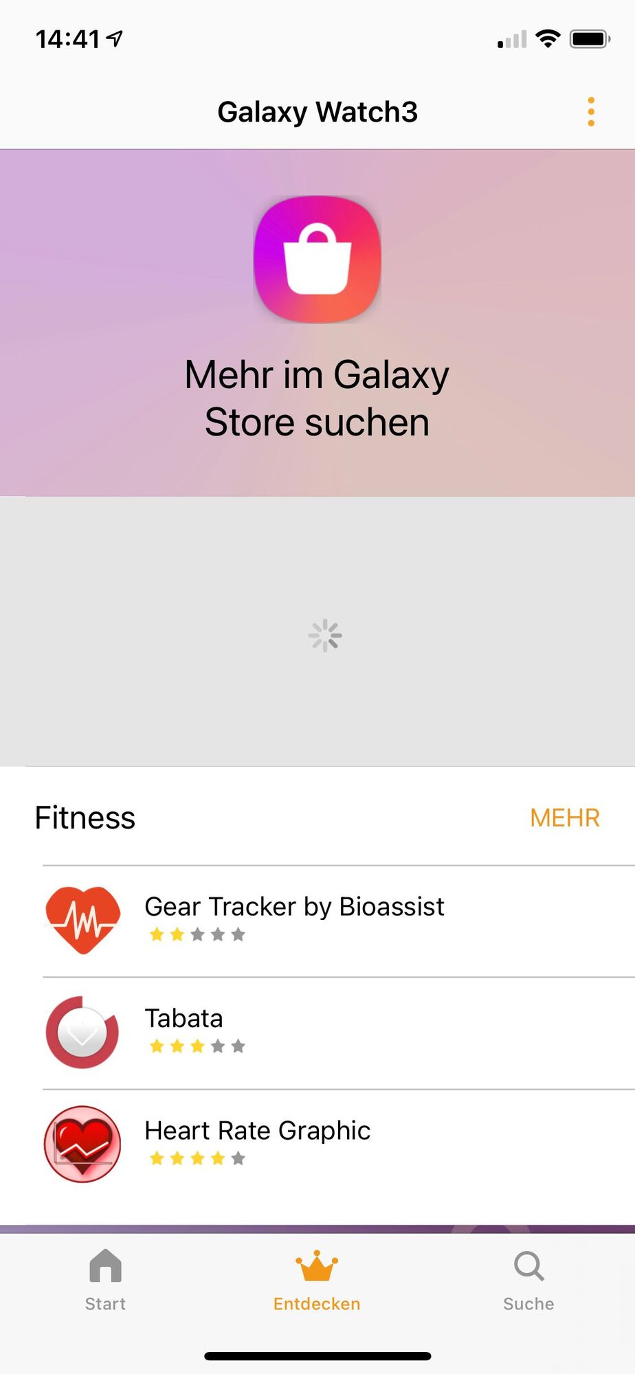

Ich sehe immer nur das Bild mit dem drehenden Kreis -

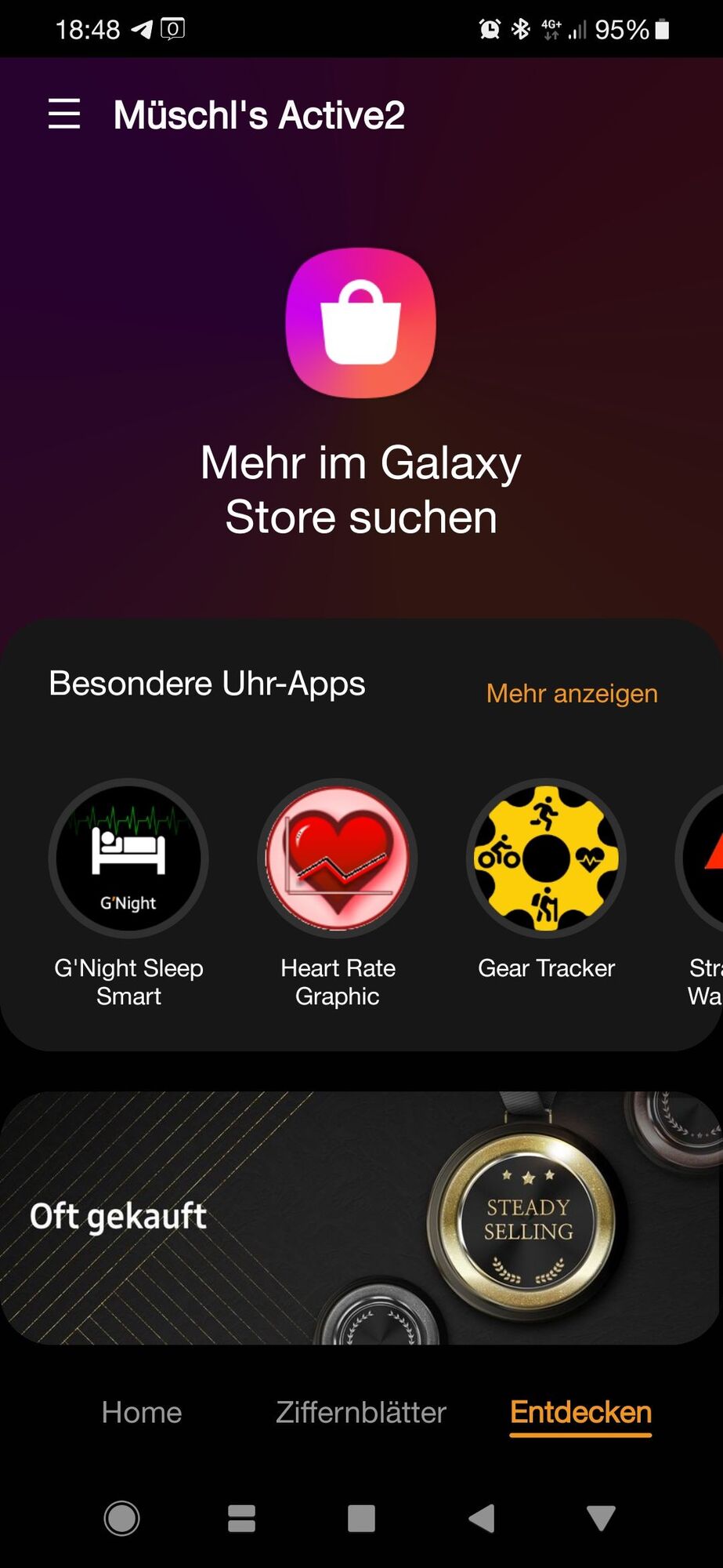

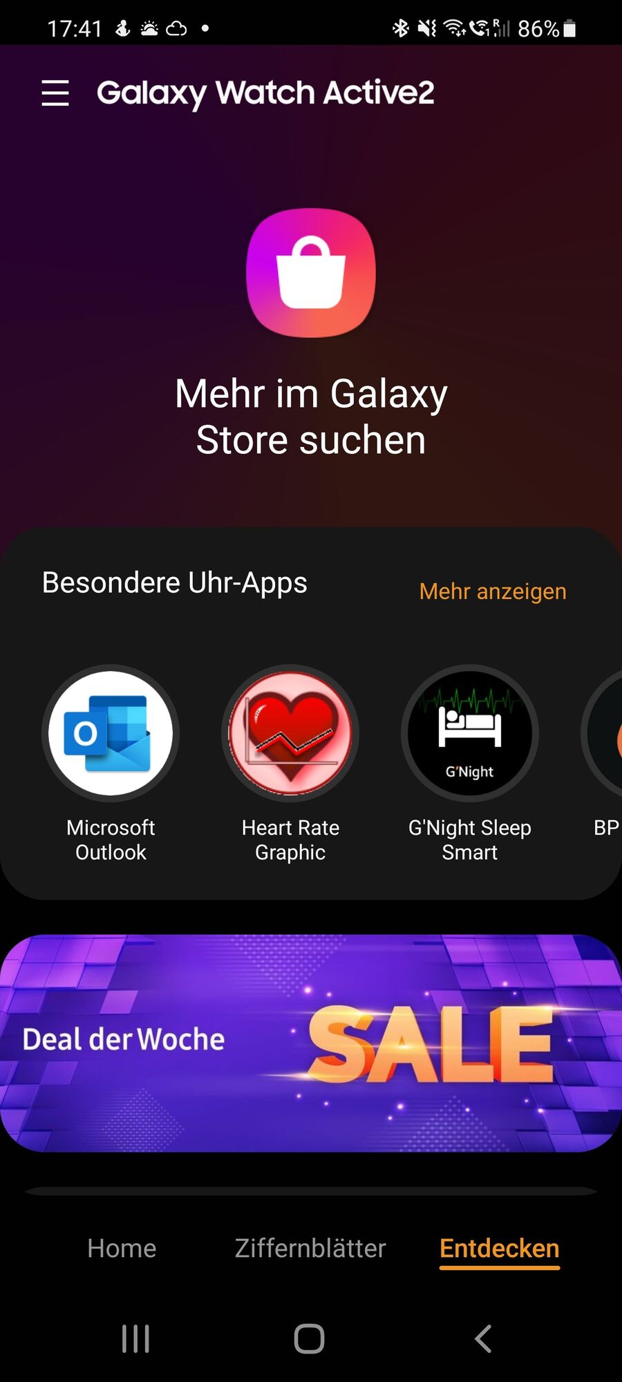

Der Store sieht bei mir ganz anders aus, ich sehe da bei mir aber auch das Samsung Profil. Kann es sein das Du Dich da im Store noch irgendwo anmelden musst? Schau bitte mal unter den 3 Strichen im Menü.
Das ist ja nicht direkt der Store. Hier wird lediglich versucht, aus der Galaxy Wearable App auf den Store zuzugreifen. Das die Oberfläche anders aussieht, liegt einfach nur an iOS.

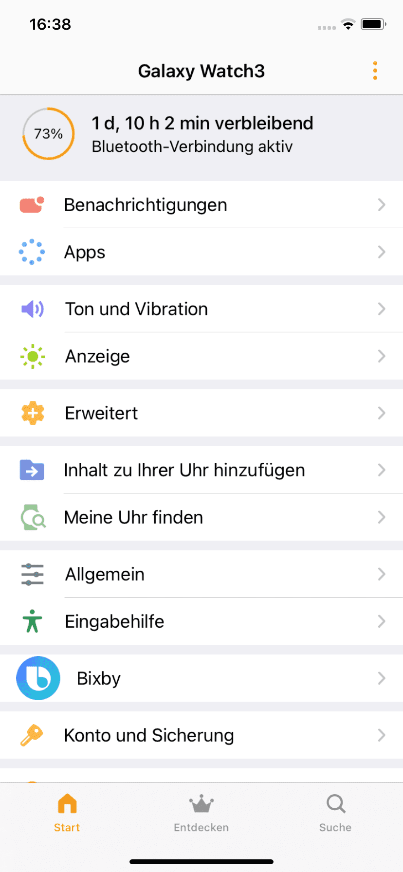

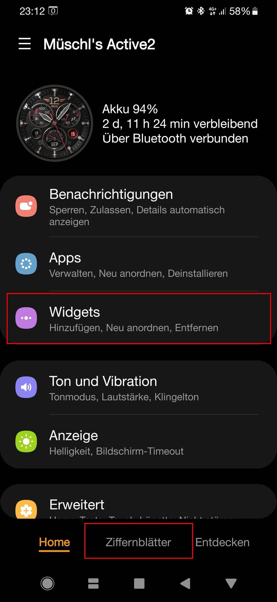

Mir ist aufgefallen das in der Galaxy Wearable App weder der Reiter "Widgets", noch die Sparte "Ziffernblätter" vorhanden sind.
Auch hier die Frage: Sind zusätzlich zur Galaxy Wearable App auch Samsung Accessory Service und Watch Plugin installiert? Und, ist auf der Uhr der Store schon einmal bemüht worden?

Habe dann versucht über die Uhr und das iPhone jeweils auf den Galaxy-Store zuzugreifen. Bei der Uhr kam die Meldung „Bitte eine Netzwerkverbindung herstellen“ beim iPhone kommt das Bild (siehe oben) mit den drehenden Kreisen.

Ich selbst habe eine Watch Active2. Die ist ein ganzes Stück schlichter als bsw eine Watch3 und gefällt mir auch viel besser als eine Apple-Watch. Da ich auch ein Samsung-Smartphone mein Eigen nenne, war die Kopplung ein einfaches. Auch die Kommunikation zwischen Smartphone, Watch und Galaxy Wearable ist einwandfrei. Nur Samsung Pay kann ich nicht verwenden weil meine Uhr keine deutsche Version ist.
Nun zurück zum eigentlichen Thema. Die zusätzlichen Apps bekommt man, wie schon erwähnt, unter anderem bei APK-Mirror. Wie der Weg dorthin aussieht weiß ich aber nicht genau. Würde mal einfach erstmal im Netz nach "iPhone 11 mit Galaxy Watch3 verbinden" suchen. Da sollte dann aufgeführt werden was man braucht und eventuell sogar dahinführende Links. Sind diese Plugins gefunden und installiert, würde ich es nochmal mit allem von vorne versuchen. Also mit dem W-Lan koppeln und zum Store zu gelangen. Ich hab nämlich auch den Eindruck als würde etwas fehlen, weshalb der Reiter "Widgets" und die Sparte "Ziffernblätter" nicht vorhanden sind. Allerdings könnte das auch irgendwas mit iOS zu tun haben, aber da bin ich raus.
