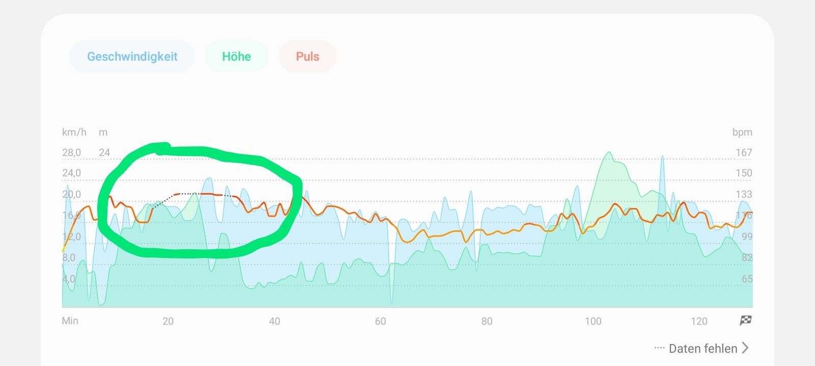

Ich besitze die Galaxy Watch und habe beim Sport (Laufen, Radfahren, Gehen) des öfteren, das die Watch den Puls nicht durchgängig aufzeichnet (zu erkennen an der gestrichelten Linie im Workout Diagramm in der HealthApp). Den Sensor reinige ich vor jedem Workout und ziehe die Uhr fester an, als ich sie normal trage. Es passiert aber immer wieder (nicht immer), das für eine kurze Zeit der Puls nicht aufgenommen wird. Wie sind die Erfahrungen mit der Active 2, gibt es hier die gleichen Probleme?

L: @PhilLitt es sind manuell gestartete Workouts. Wenn ich z.b Fahhrad fahre, dann sind manchmal Aussetzer von 5 Minuten und dann wird wieder aufgezeichnet. Innerhalb eines Workout, können mehrere kurze Aussetzer auftreten.
Hier ein Beispiel

Ich würde mir jedoch mal über Deine Pulshöhe Gedanken machen. Bei 115 bis 135 Schlägen Maximalpuls bis Du entweder Leistungssportler oder Du hattest einen sehr ruhigen Workout.
Diesen Aussetzer habe ich beim Joggen häufig auch. Mindestens 1x für ca. 5 min.
L: @Chriss9530 ich bin kein Leistungssportler, hier habe ich eine gemütliche Fahrradtour gemacht, deswegen der niedrige Puls.

Hier ist genau das Problem. Die Aufzeichnung sieht gut und plausibel aus.
Meine Vergleiche mit dem Brustgurt haben aber auch für plausible Aufzeichnungen große Abweichungen ergeben. Ich weiß nur nicht wann, denn häufig passt es auch.
In Deiner Aufzeichnung bist Du z.B. zwischen 75 und 90 Minuten ca. 20 Km/h gefahren.
Der Puls war dabei ca. 100 Schläge. Bei mir würde ich diesem Wert stark misstrauen.
Er ist nicht unmöglich aber ungewöhnlich und genau das will ich ja eigentlich von der Uhr wissen.
Bei Rückenwind oder bergab wäre das möglich aber ansonsten ist das schon sehr wenig.

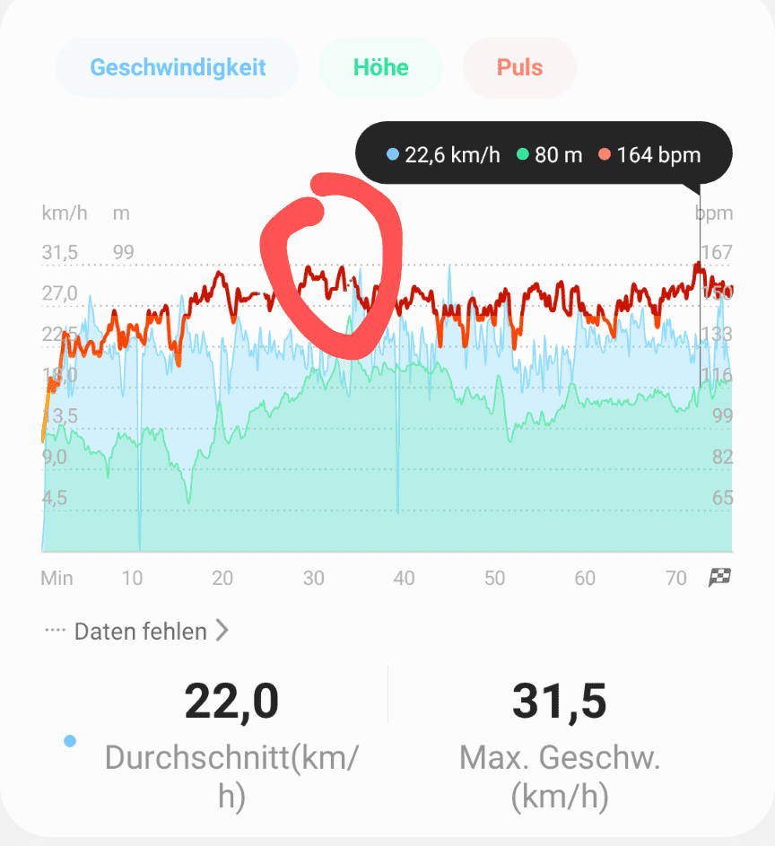

Heute meine erste Radtour mit der Galaxy Active 2 und der Puls wurde nur einmal ganz kurz nicht aufgezeichnet. Ich finde das Silikon Armband zu steif und habe das Gefühl, das dadurch die Uhr nicht ganz fest sitzt. Das Armband ist mir auch zu rutschig, habe mir ein anderes Armband bestellt und werde weiter testen. War 28km unterwegs mit meinem Tracking Rad.
