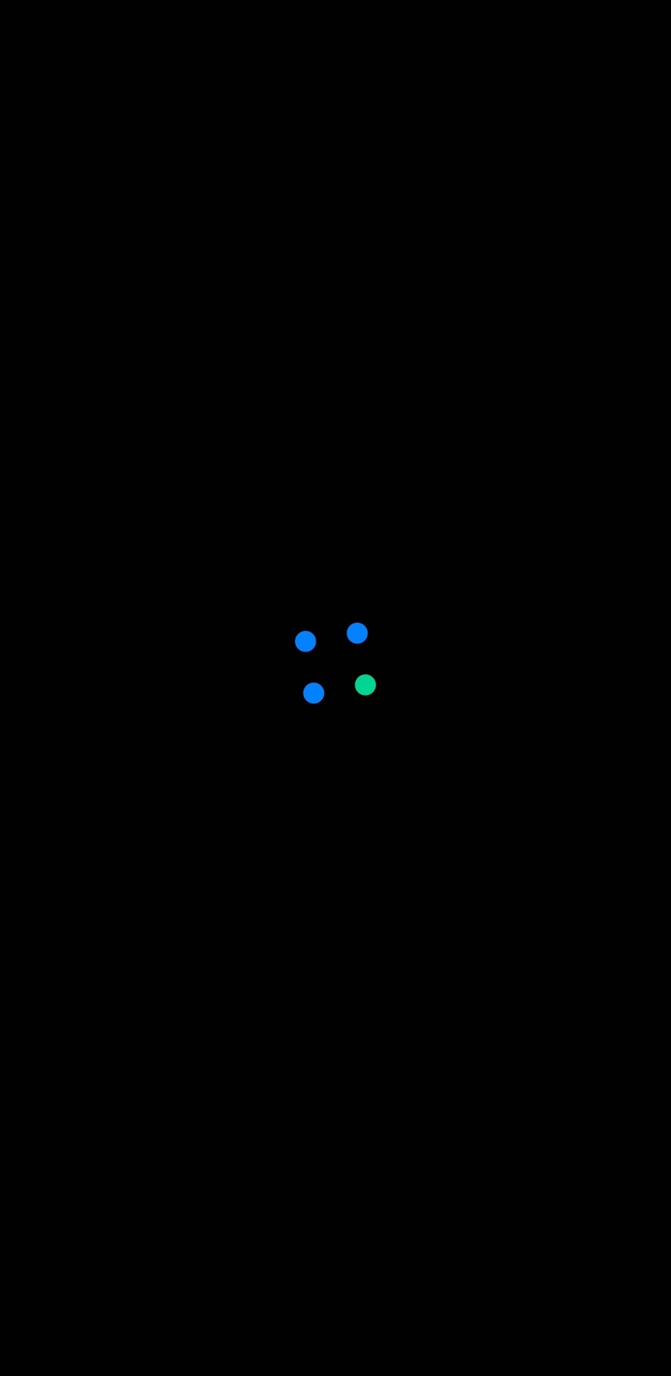

ich habe gestern Abend festgestellt, dass einige Routinen im Zusammenspiel mit der Uhr nicht mehr funktionieren und ich eine Meldung eines fehlgeschlagen Backups der Uhr bekam. Beim nachsehen in der Wearables App stürzte diese immer wieder ab. Es war nicht möglich die App zu öffnen. Nach mehrfachen Versuchen, deinstallieren der App und Neustart beider Geräte keine Besserung.
Da ich beim ersten einrichten der Uhr vor einiger Zeit das gleiche Problem hatte, hab ich jetzt die Uhr zurückgesetzt um ein Backup aufzuspielen. Nachdem die Uhr verbunden ist und ich den Code auf beiden Geräten bestätigen muss, dass gleiche Bild. Die App bleibt an dieser Stelle stehen.
Einrichtung ist nicht möglich.

Da komme ich leider nicht mal hin. Im ersten Schritt soll man die Uhr verbinden. Nachdem ich den Code bestätige, bleibt die *m:231b.png*.

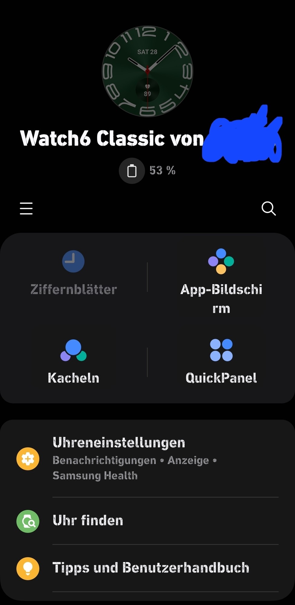

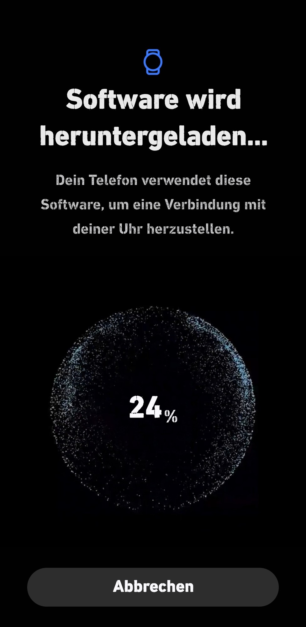

Ich lach mich schlapp. Hab gerade nochmal die Wearables App deinstalliert und per Play Store statt Galaxy Store installiert. Beim ersten Start wurde ich nach einer neuen Berechtigung gefragt (war bisher nicht der Fall). Hab leider versäumt zu lesen welche...
Aber siehe da:
Ich glaube das stimmt bei Samsung etwas nicht. *m:1f914.png*Hängt jetzt bei 25%. Ich gebe ein Update.
Super, ich wurde beim löschen der Wearable App gefragt ob auch die andern Apps, die da irgenwie zusammenhängen, gelöscht werden soll. Habe dies zuvor nicht gemacht. Jetzt aber doch auch mal gelöscht und nun konnte ich die Uhr wieder verbinden und es funktioniert alles.
Schau mal oben. Wenn ein Neustart beider Geräte nichts bringt > Backup der Uhr machen > Uhr zurücksetzen > Wearables App deinstallieren > Uhr mit Bluetooth entkoppeln > Wearables App aus dem Play Store installieren > Uhr neu einrichten und Backup installieren.
