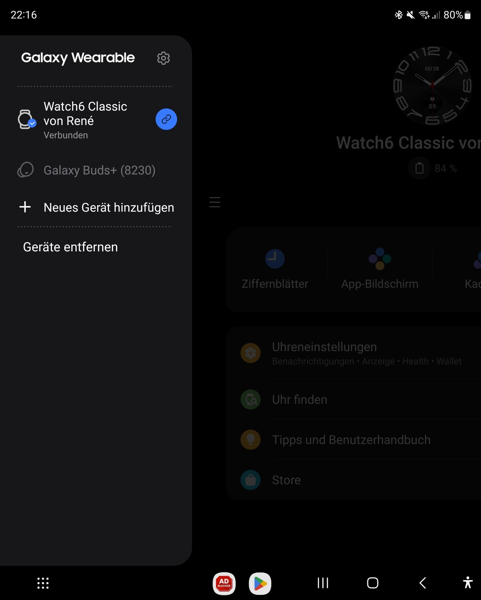

ich habe die Galaxy Watch 5 und nun die Watch 6. Die Watch 5 habe ich aus der Wearable App entfernt, diese kann ich aber noch im Playstore auswählen. Wie kann ich die Watch 5 aus dem Playstore entfernen?
Danke

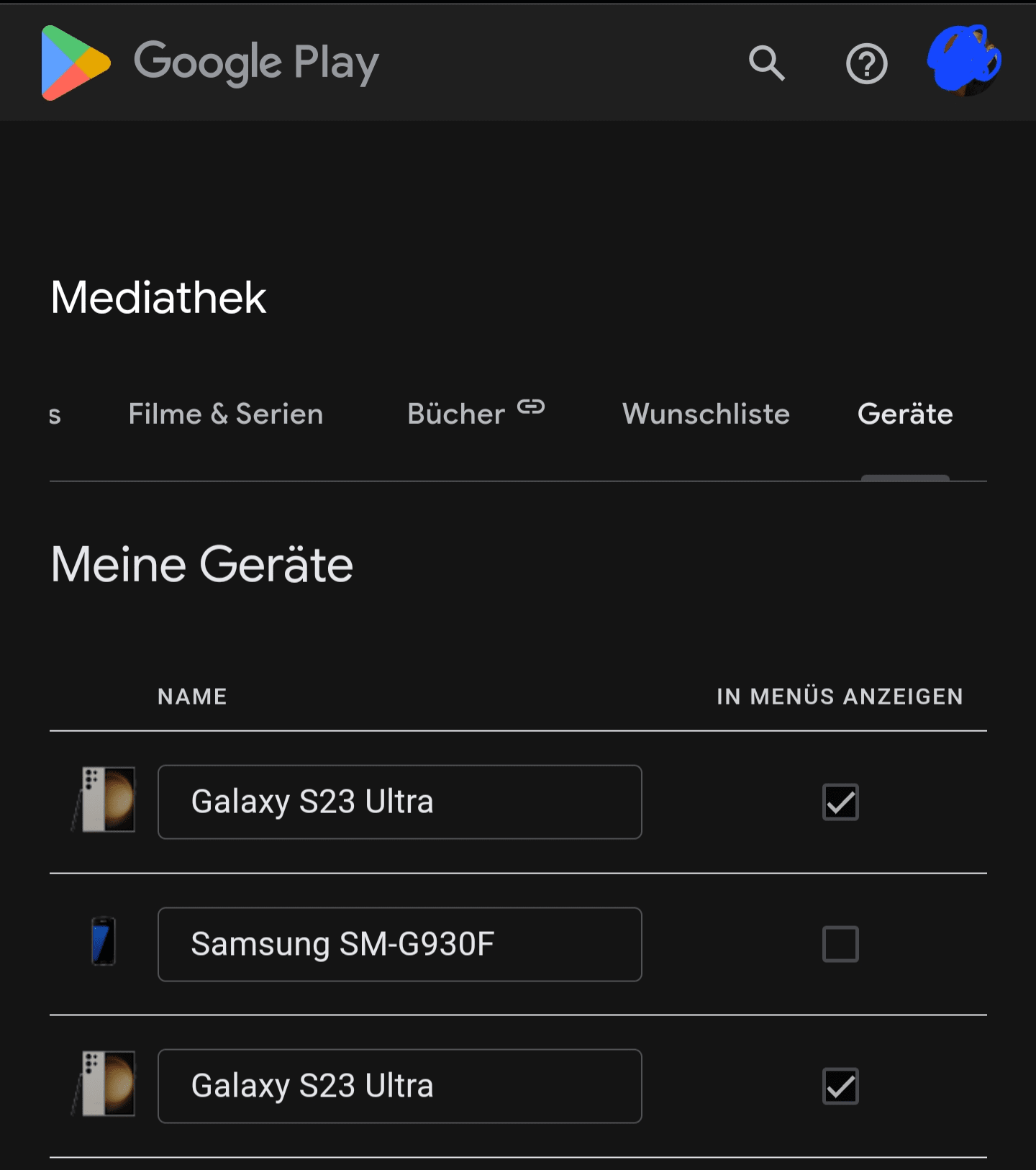

Ich hatte neulich vor, ein ausgemustertes s7 aus meinem Google-Konto zu löschen und dachte mir, ja klar, gehe ins Google-Konto, Sicherheit, meine Geräte, alle Geräte verwalten und dann das gewünschte Gerät abmelden. Ist so beschrieben.
Hat aber nicht funktioniert.
Es war immer noch in der Google Gerät finden-App drin und ließ sich ums verrecken nicht entfernen.
Bis ich zufällig dies hier entdeckt habe.
Öffne deinen Browser, melde dich mit deinem Google-profil an, https://play.google.com/store öffnen, oben rechts auf dein Profilbild drücken, Mediathek und Geräte öffnen, ganz nach rechts wischen, Geräte. Das gewünschte Gerät/device entfernen.

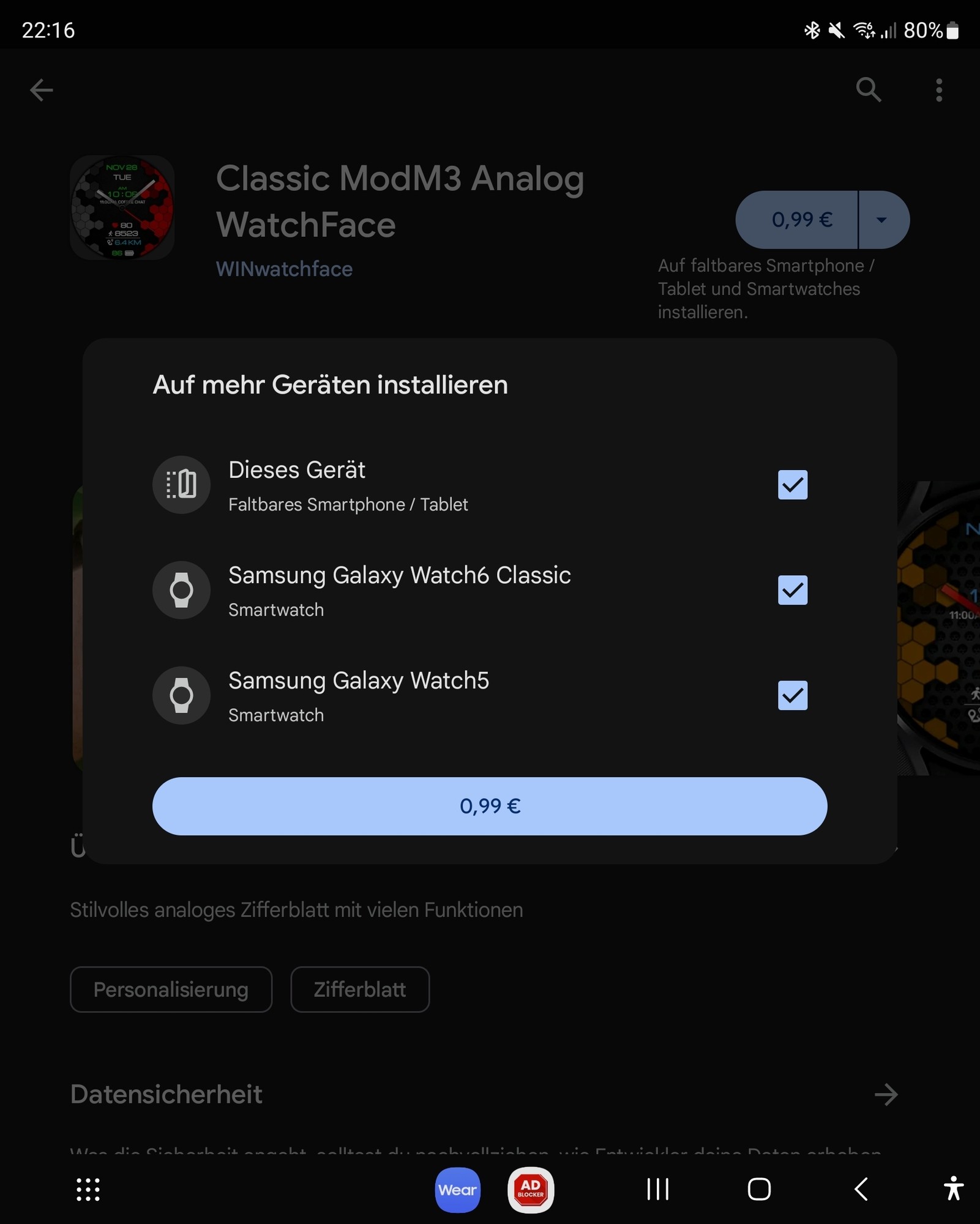

Danke für die Hinweise. Bei mir ging es erst als ich in der Playstore App auch unter "Apps und Geräte verwalten" dann "Apps mit System synchronisieren" und da das Häkchen bei der Watch 5 raus genommen habe. Wirklich sehr umständlich.
