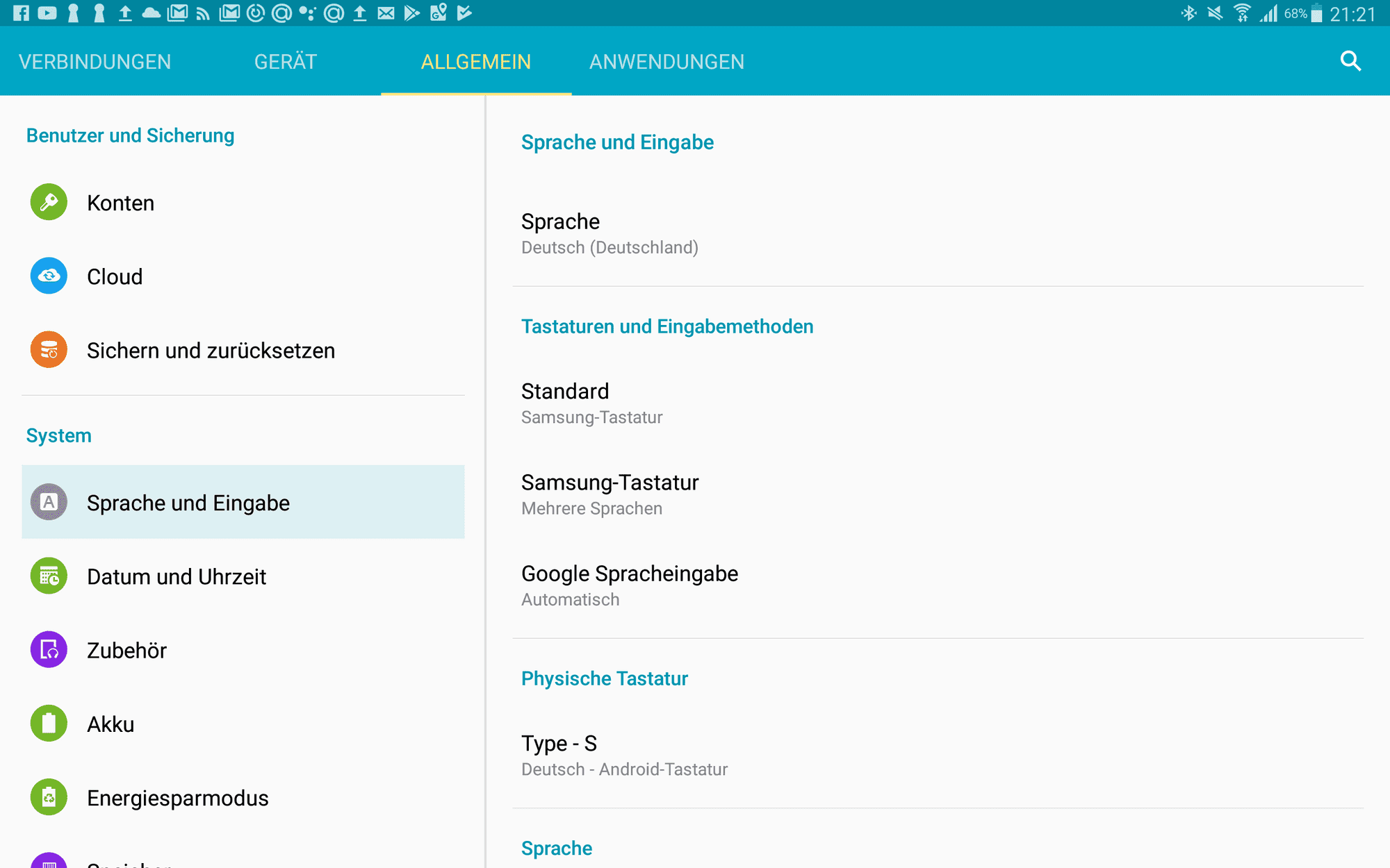

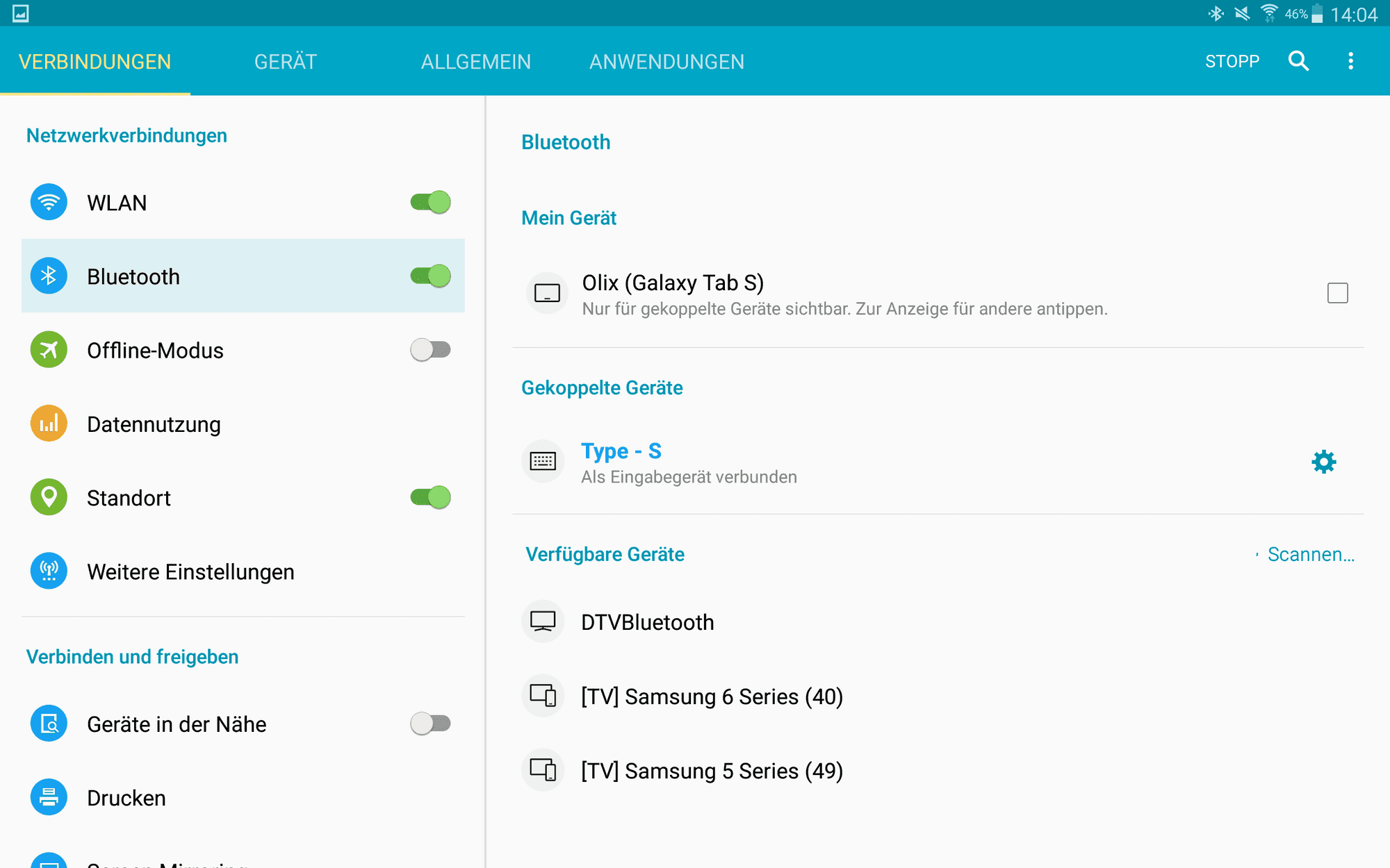

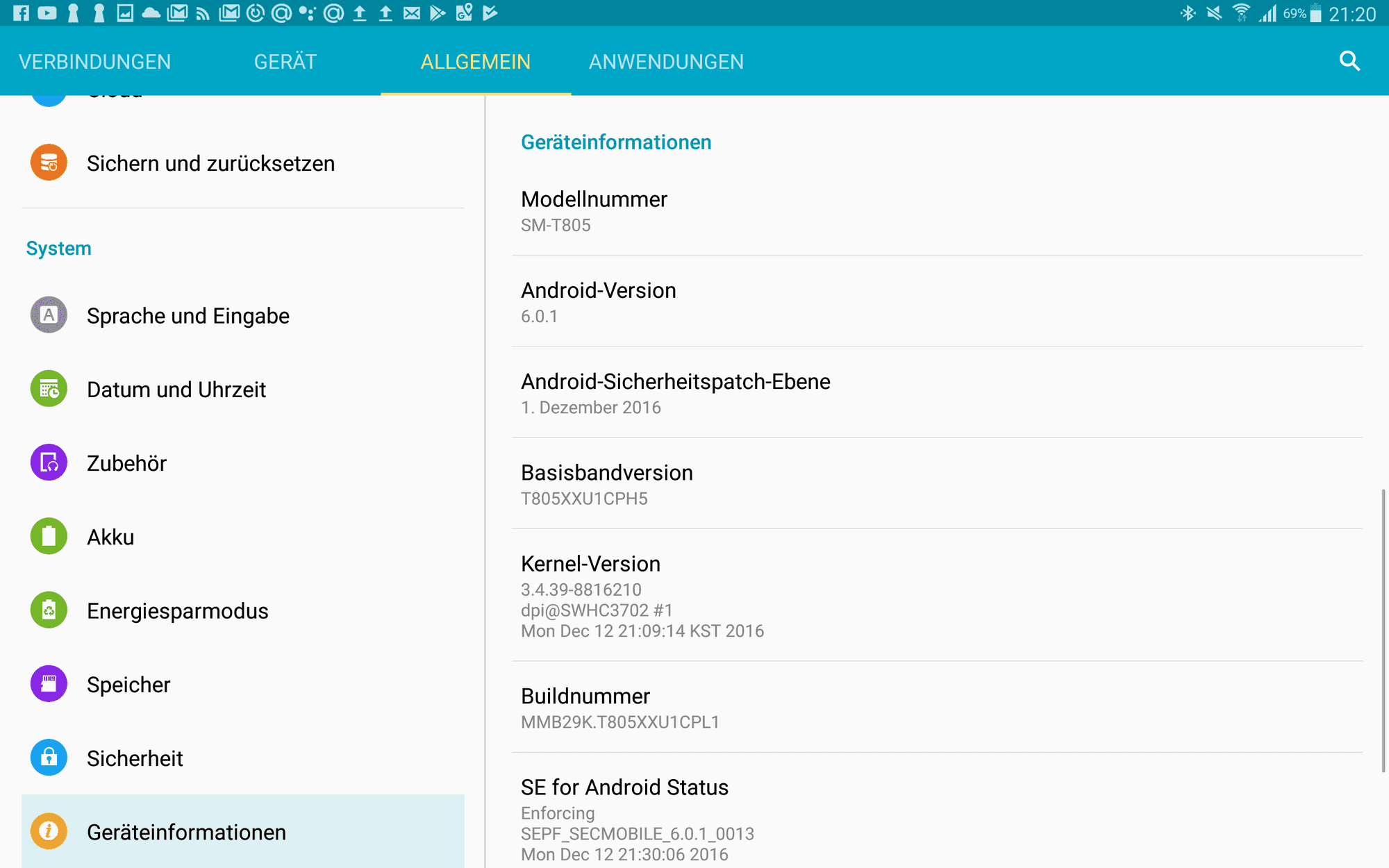

Ich benutze mein Galaxy Tab S mit einer externen Tastatur von Logitech, Type-S. Diese funktionierte einwandfrei.

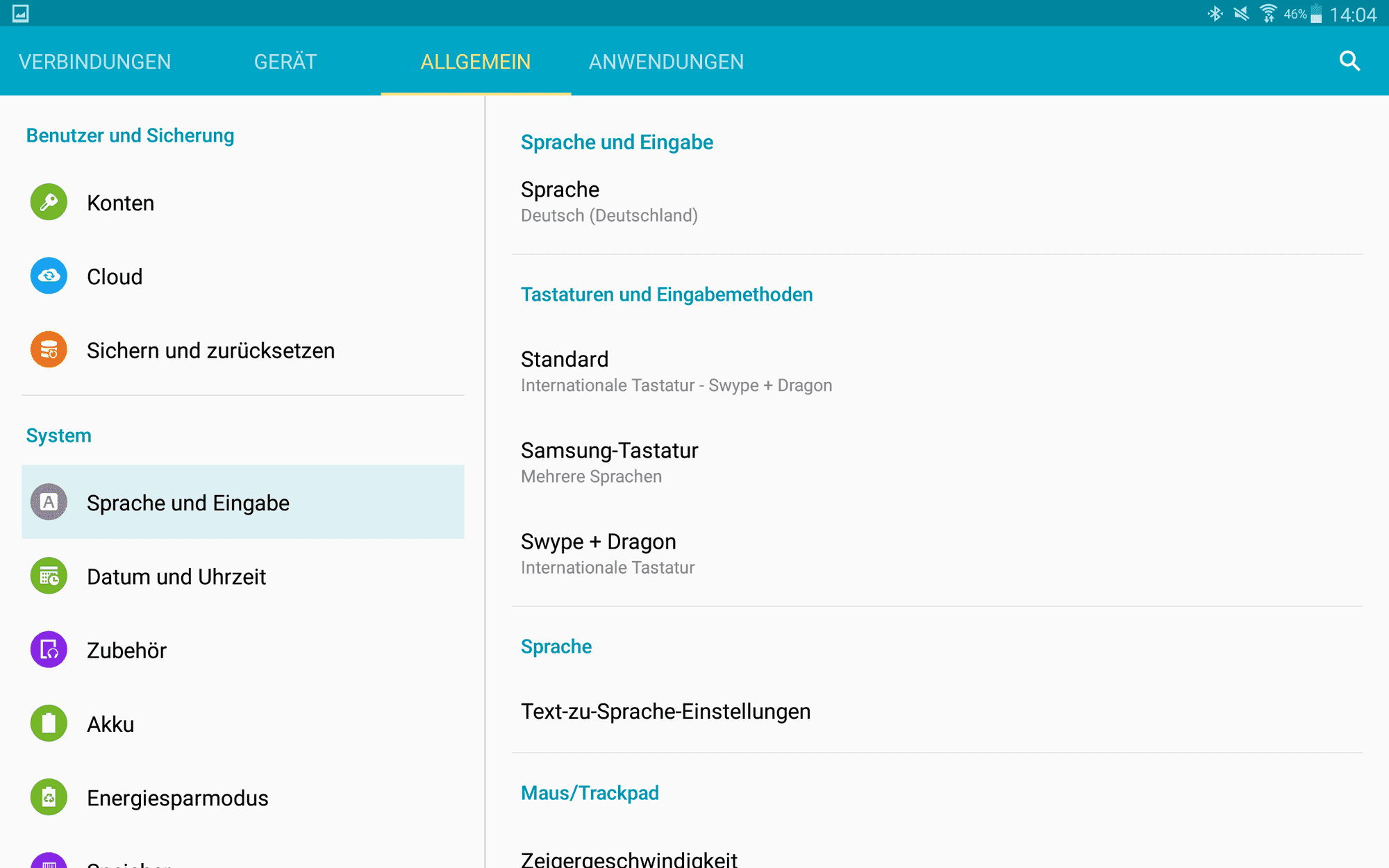

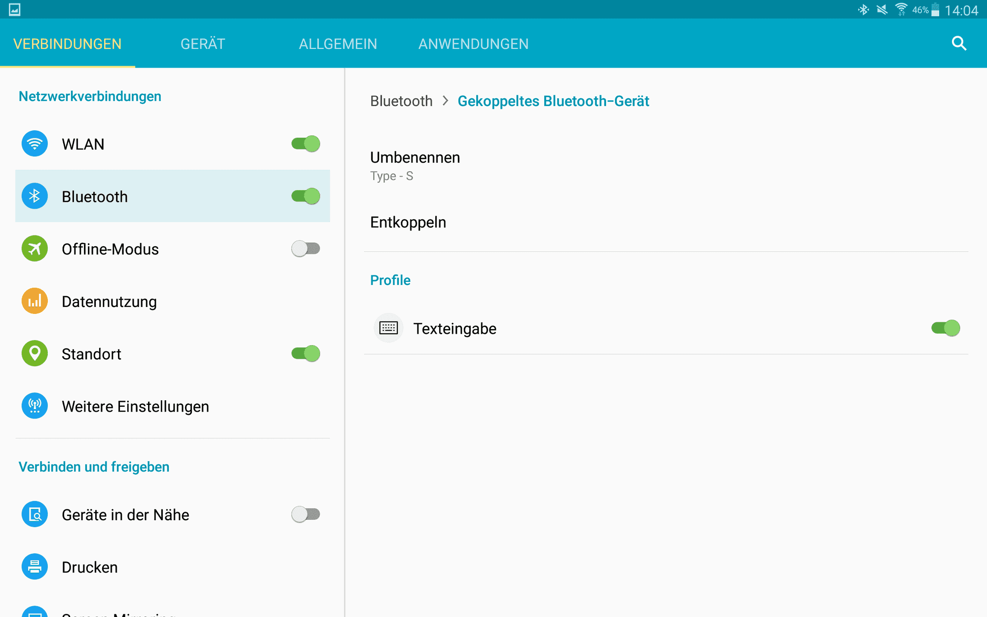

Nach dem letzten Systemupdate fehlt aber plötzlich im Menü "Sprache und Eingabe" der Menüpunkt "Physische Tastatur".
Obwohl die Tastatur nach wie vor per Bluetooth verbunden ist und als Texteingabegerät erkannt wird, funktioniert sie deshalb nicht.
Ich habe bereits erfoglos
- den abgesicherten Modus gestartet
- das Gerät auf Werkeinstellungen zurückgesetzt
- diverse Apps von Logitech und anderen Anbietern getestet
Bei anderen Android-Geräten (S8, selbes Tablet wie ich ohne Update) geht die Tastatur tadellos und der Menüpunkt "Physische Tastatur" ist vorhanden.
Es liegt wohl daran, dass das System plötzlich keine externe Tastaturen mehr erkennt. Screenshots unten.
Hat jemand eine Idee? Samsung*:winking-face: ?

Verbindung zur Tatstatur komplett entfernen und dann neu Anmelden nach Neustart.
Sollte dann funktionieren.
Kannst zur Sicherheit ja einmal Deine Tatstatur mit Deinem Handy verbinden, damit du ausschließen kannst, dass Deine Tatstatur ne Macke hat.

Schliesse mich hier gerne an: auch bei mir funktioniert die Tastatur nicht mehr mit dem Tablet. Die Kopplung geht zwar ohne Probleme und in der "Toast"-Nachricht wird angezeigt, dass eine Bluetooth-Tastatur verbunden ist. Auch die Eingabe für den Kopplungs-Code funktioniert. Danach reagiert das Gerät aber nicht mehr auf die Tastenklicks.
Zum Testen habe ich die Tastatur mit meinem Smartphone gekoppelt (HTC 10), dort funktioniert alles problemlos.

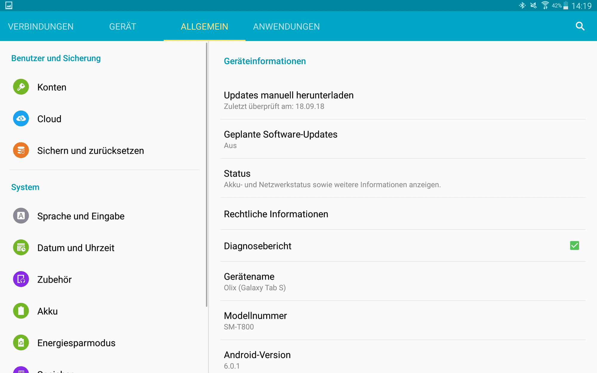

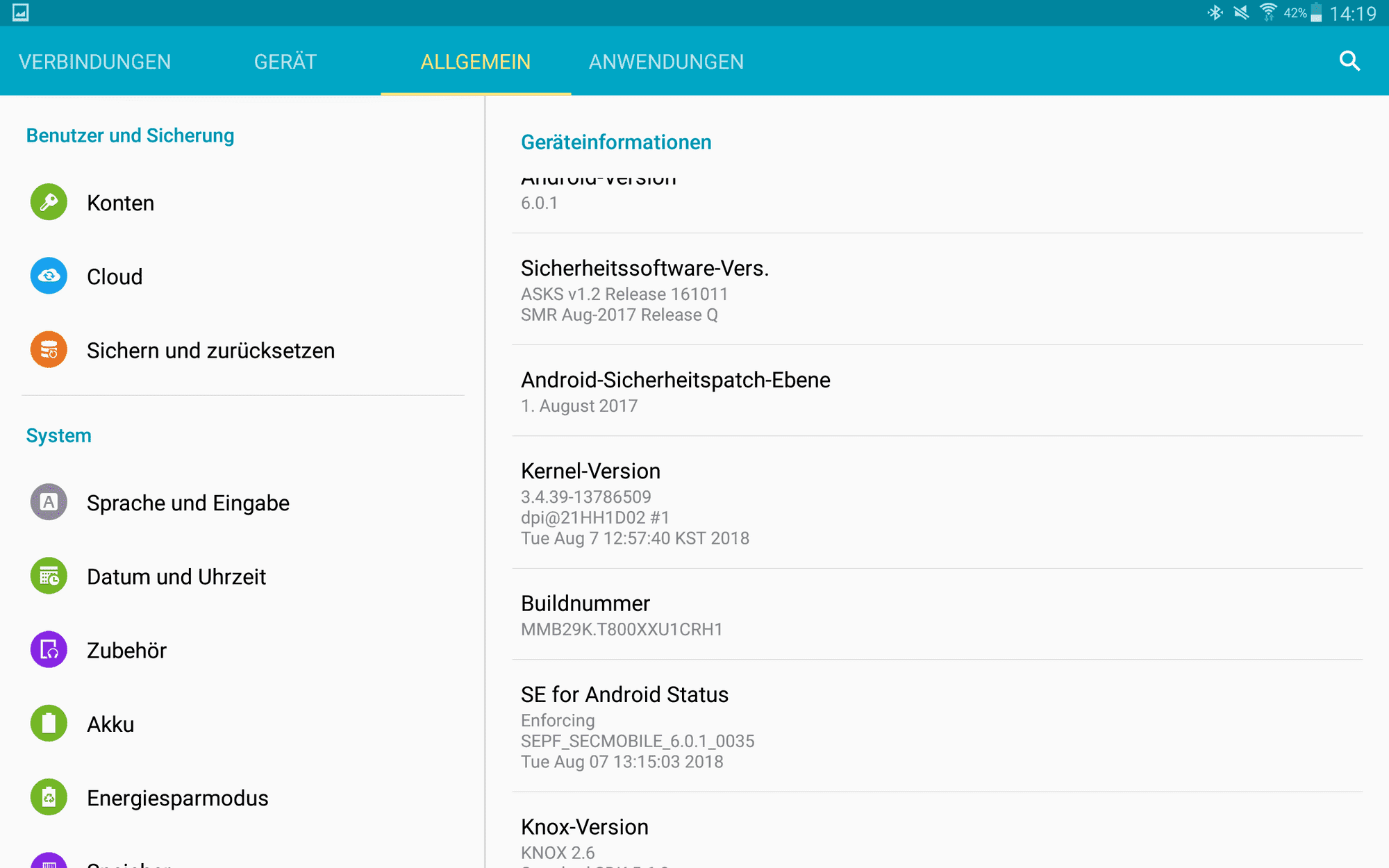

Tablet-Modell: SM-T800
Android-Version: 6.0.1
Kernel: 3.4.39-13786509
Build: MMB29K.T800XXU1CRH1
