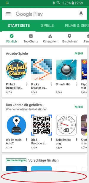

ich habe nach dem Oreo-Update vorgestern folgendes Problem. Im Betrieb werden die Symbole in der Navigationsleiste nicht angezeigt (s. Screenshot unten). Das Seltsame ist, wenn das Gerät neu gestartet wird, sind die Symbole auf dem Anmeldebildschirm, z. B. bei SIM-Karten-Nr. und Passwort kurz da und geben bei Berührung auch ein optisches Feedback. Bei Erscheinen des Startbildschirms sind sie dann aber weg.
Im Detail: Gerätneustart / Passwortabfrage = Navi-Leiste mit Symbolen aber ohne den Punkt ist sichtbar, bei Berührung reagieren die Symbole, aber nur das Zurück-Symbol hat eine Funktion (ist aber glaube ich normal) / SIM-Nr.-Abfrage = Navi-Leiste mit Symbolen blinkt noch einmal kurz auf und ist dann weg / Startbildschirm = Navi-Leiste ist da und lässt sich z. B. auch farblich anpassen, aber die Symbole sind weg (der jetzt nicht sichtbare Home-Button funktioniert aber noch bei Druck). Alles sehr seltsam...

Ja, natürlich, ohne Erfolg. Und wie schon beschrieben und gezeigt ist die Navi-Leiste ja da, nur ohne Symbole. Auch unter: Einstellungen / Anzeige / Navigationsleiste habe ich schon alle Optionen ohne Erfolg durch. Scheint ein Softwarefehler in Zusammenhang mit Oreo zu sein. Ich hoffe auf ein Korrekturupdate in Kürze.

Habe ein ähnliches Problem: Heute Morgen führte ich für mein Galaxy S8 den Upgrade auf Android Oreo aus. Anschließend war die Navigationsleiste zwar noch sichtbar, allerdings ohne die darauf abgebildeten Piktogramme (nicht nur der "Zurück"-Pfeil wird schmerzlich vermisst, alle). Antippen der Navigationsleiste führt zu keinem Ergebnis, ebenso wenig wie ein Neustart. In der jetzigen Konfiguration kann das Handy nur sehr umständlich genutzt werden und es nervt total (z.B. kann man den Schnellzugriff nutzen, ist aber auf max. 10 Apps beschränkt und die "Zurück"-Funktion ist trotzdem nicht vorhanden). Würde mich interessieren, wie das Problem konfigurativ zu lösen ist (wird wohl noch eine Weile dauern, bis der entsprechende Patch bereitsteht). Nehme mal an, dass einige Leute das gleiche Problem haben und vielleicht schon eine praktikable Lösung einsetzbar ist…

Habe gerade noch etwas festgestellt. Nachdem Zurücksetzen der Einstellungen war das Always On Display standartmäßig wieder aktiviert (hatte ich vorher aus) und dort ist der Home-Button vorhanden. Wenn ich dann entsperre ist die Navi-Leiste leer...
