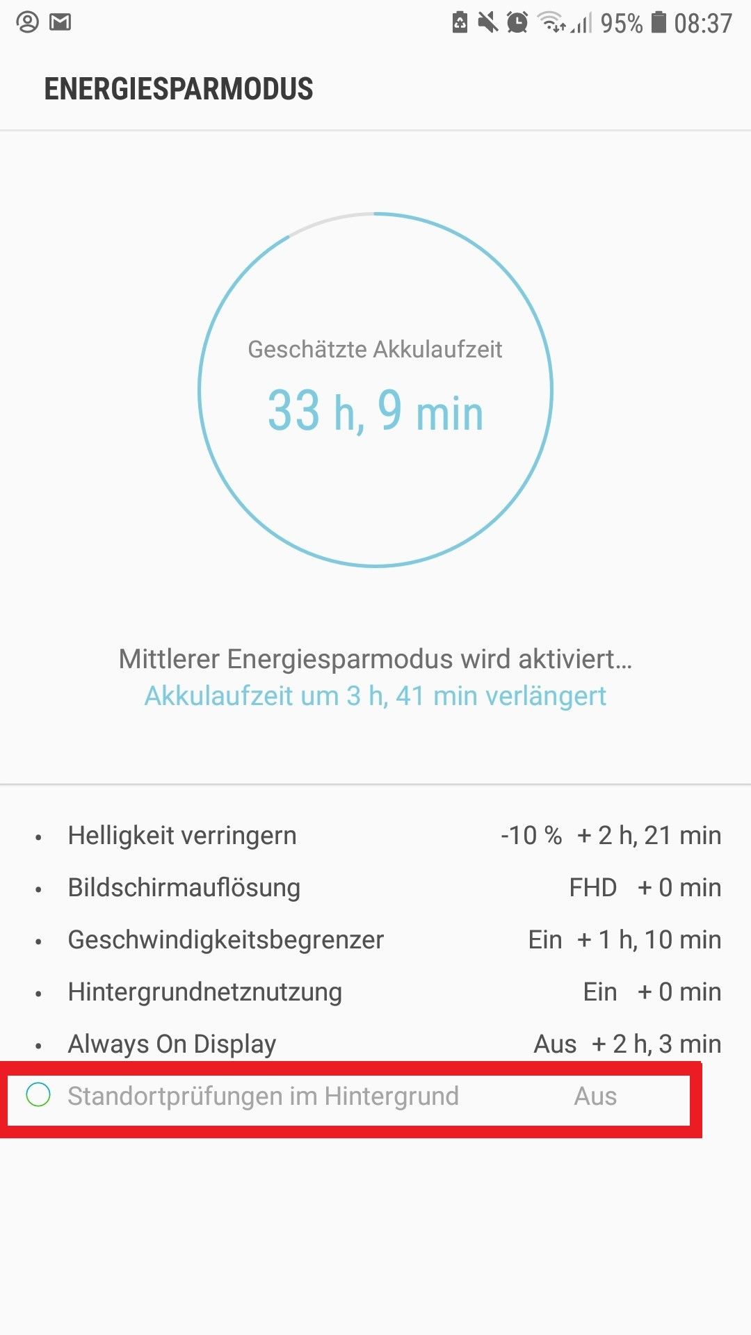

Galaxy S7 verliert im Standby GPS-Signal
Beim Aktivieren des mittleren Energiesparmodus steht als letzter Punkt "Standortprüfung im Hintergrund - aus", und beim Deaktiveren "an". Somit ist das Verhalten des Gerätes im Energiesaprmodus plausibel. Leider gibt es keine bisher keine Möglichkeit die Standortprüfung auch im Energiesparmodus zuzulassen.

Hallo L: @EnzoA40,
hast du vielleicht den "Mittleren Energiesparmodus" aktiviert? Dabei werden nämlich die Hintergrunddaten eingeschränkt und die "Standortprüfung im Hintergrund" ausgeschaltet. Damit könnte es dann also schon zusammenhängen, dass das GPS-Signal verloren geht.

Um welches Gerät geht es Dir eigentlich? Im Thread ging es ja eigentlich nur um das S7.
Hier scheint es von Samsung pure Absicht gewesen zu sein, die GPS-Sensoren im mittleren Energiesparmodus zu deaktivieren. Mittlerweile wird dies auch angezeigt, wenn man den Modus aktiviert. Was ich äußerst bedauerlich und unverständlich finde, ist, dass man in den Einstellungen, die "Standortnutzung im Hintergrund" nicht selbst auswählen kann. Gerade , weil man ja da alle anderen Einstellungen für den Modus aktivieren/deaktivieren kann (Hintergrundnetznutzung, Geschwindigkeitsbegrenzer, Helligkeitsverringerung, Always On Display, Auflösung).
Warum das so ist, weiß nur Samsung! Vielleicht wurde einfach vergessen, die Option zur Aktivierung/Deaktivierung hinzuzufügen...

Hab mal jetzt kurz getestet: beim Einschalten des Energiesparmodus auf "optimiert" sehe ich, dass bei der Standortprüfung im Hintergrund "Ein" steht. Leider zeigt es mir dies nur sehr kurz an.
Ich denke wir sind uns einig, wenn man den Energiesparmodus ausschaltet, dass hier nichts eigenmächtig vom Handy "gespart" werden soll, da ja nicht gewünscht. Wenn ich GPS oder WLAN einschalte und dann nicht mehr benötige, kann ich es auch wieder selbst schliessen.
Was auch nicht erklärbar ist: wenn ich den mittleren ESM auswähle, aktiviert er im Menü den ESM. Wenn ich optimiert auswähle, ist der ESM im Menü wieder deaktiviert/aus.
