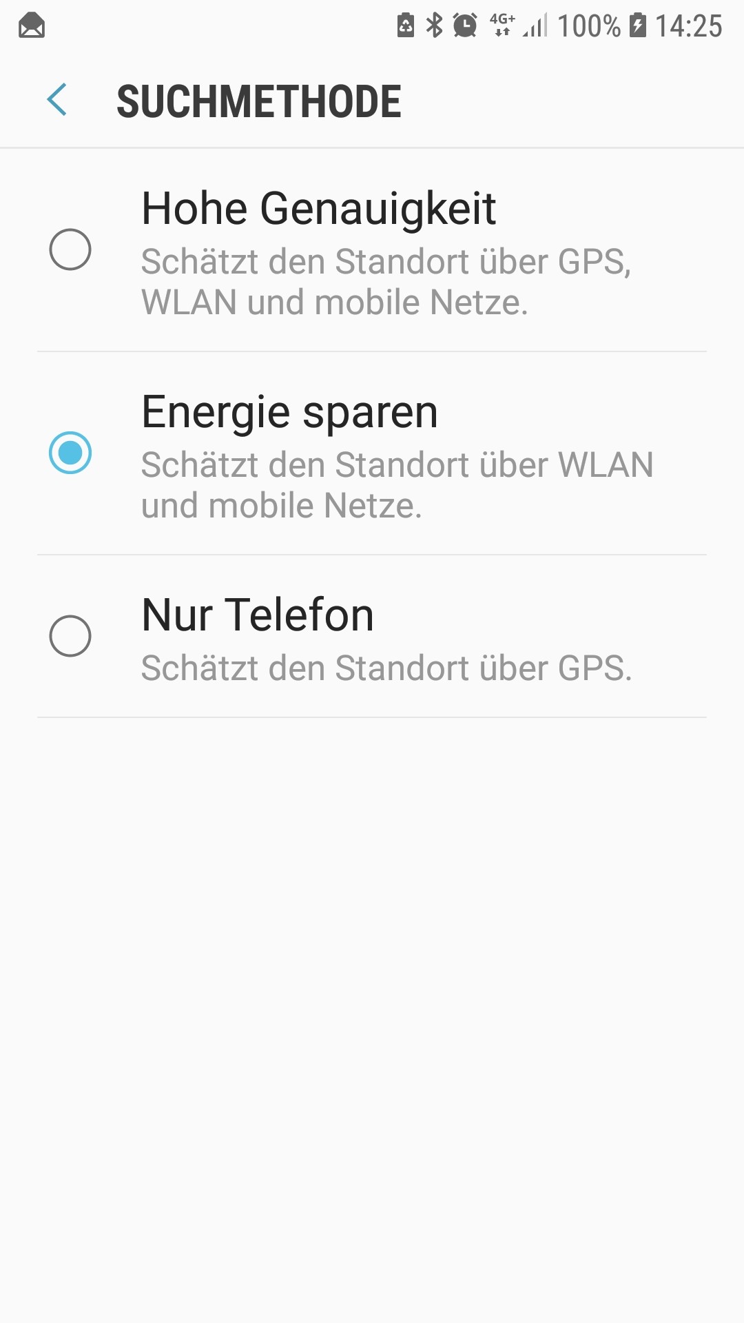

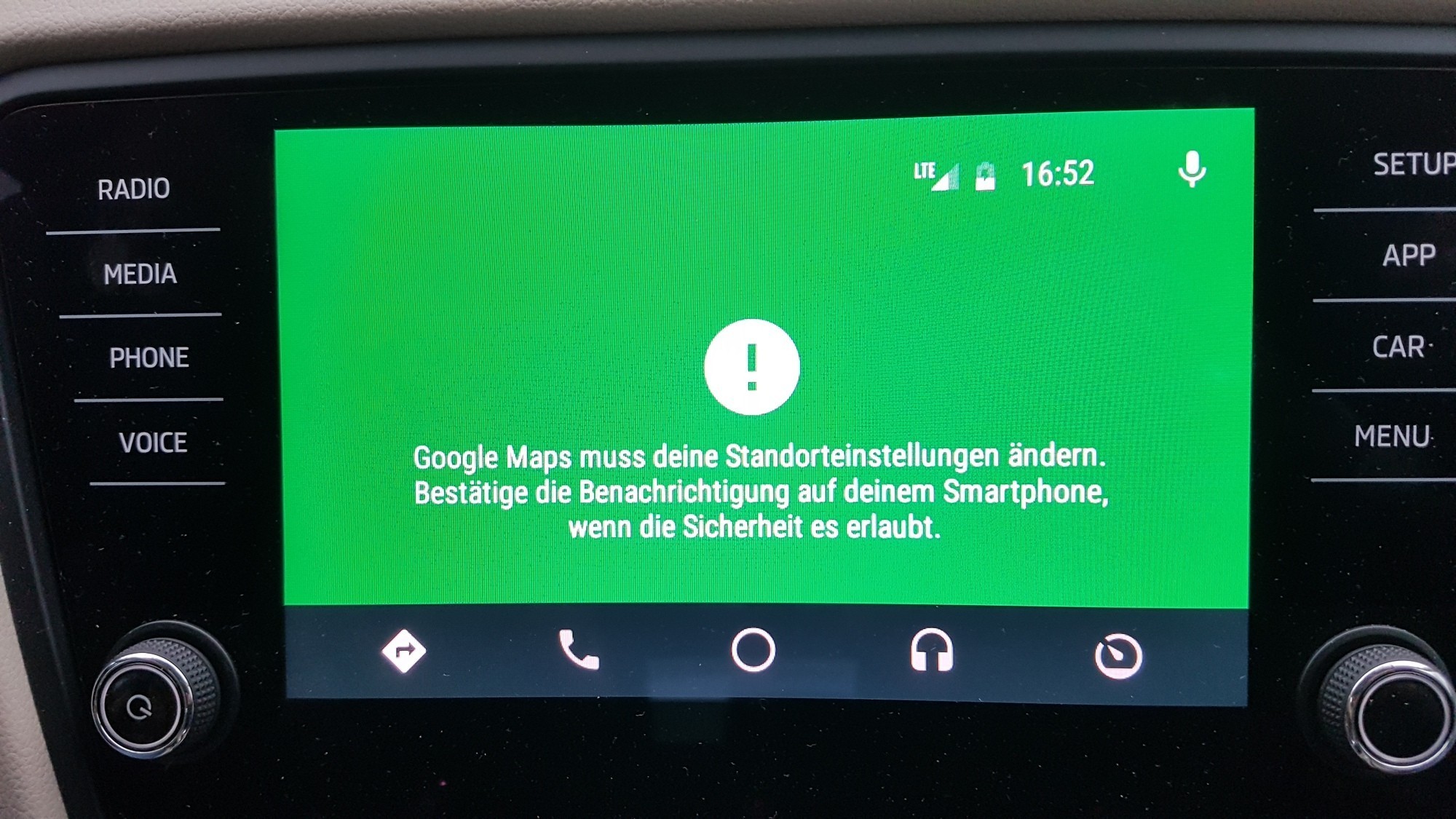

Ich und bereits mehrere Kollegen in unser Firma haben seit ca. Anfang März 2019 gleiche Problem mit Samsung S7 oder A5 und Android 8.0. Die Standorteinstellung schaltet sich selbständig auf die Suchmetode "Energie sparen" um und man kann das nicht beeinflussen. Wir haben bereits alle mögliche Einstellungen mit Energiesparmodus ein- oder ausschalten, mit Auto Android, ohne Auto Android, mit Google Maps, Waze, Offlinenavigationsprogram, weiter mit Samsunghealt, Sportstracker und so weiter ausprobiert und die Standorteinstellung hat sich nach gewisse zeit selbständig auf "Energie sparen" umgeschaltet und gleichzeitig wird der GPS Empfang unterbrochen, die Navigation bleibt dann stehen, was gerade nicht ungefährlich ist, wenn man sich in dichtem Stadtverkehr befindet. Ich habe über diesen Problem auch mit Samsung Support gesprochen, aber auch dort hat uns keine helfen können. Ich weiss nicht, ob das Problem von Samsung oder Android allgemein ist, aber ich hoffe, dass diese Software fehler bald behoben wird.
