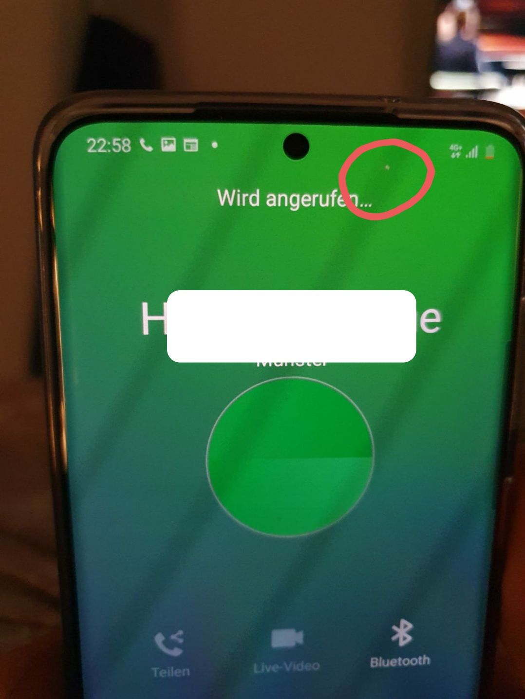

ich habe seit ca. einer Woche mein Samsung Galaxy S20. Schon beim 1. Telefonat ist mir aufgefallen, dass während eines ausgehenden Anrufs, ein einzelner Pixel auf dem Display hell flackert. Wenn man über den Lautsprecher telefoniert, lässt sich das jedes Mal wieder prima beobachten. Meine Frage ist, ob es Nutzer gibt, die das gleiche Problem haben und schon mit Samsung oder dem Provider in Kontakt waren. Vielleicht ist es auch mit dem nächsten Update behoben, da der Fehler ja nur während des Anrufs sichtbar ist und die Software fehlerhaft ist.
Im oberen rechten Teil des Displays ist ein heller Punkt sichtbar
Vielen Dank im Voraus!
Lukas
L: @Lukas24
Das ist der Annäherungssensor.
Halte mal drauf, dann geht der Bildschirm aus.
Das ist wichtig, damit beim Telefonieren du nicht plötzlich Dein Gegenüber wegdrückst.
Alles okay.

Das flackern ist vollkommen normal. Es handelt sich dabei um den Anäherungssensor.
Hi, inwieweit normal ?
Das sieht eher nach kaputt aus bzw eine Störung, grünlich flackern 2-3 Punkte.
Versuche mal ein Screenshot zu machen.
Insofern "normal" das es hier schon einige geschrieben haben und es bei der S10 Reihe auch schon so gewesen ist. Zumindest ist dein Display nicht defekt.
Genau auf der Linie zwischen Grün Rot, leider irgendwie nicht auf dem Screenshot zu sehen, hab mehrere gemacht aber man sieht es nicht.
Das gleiche passiert auch bei Video Telefonie
Es passiert auch wenn man Sprachnachrichten bei WhatsApp anhört und wird auch bei allen anderen Apps so sein, die den Anäherungssensor nutzen.
Ok, dann ist ja alles bestens....
