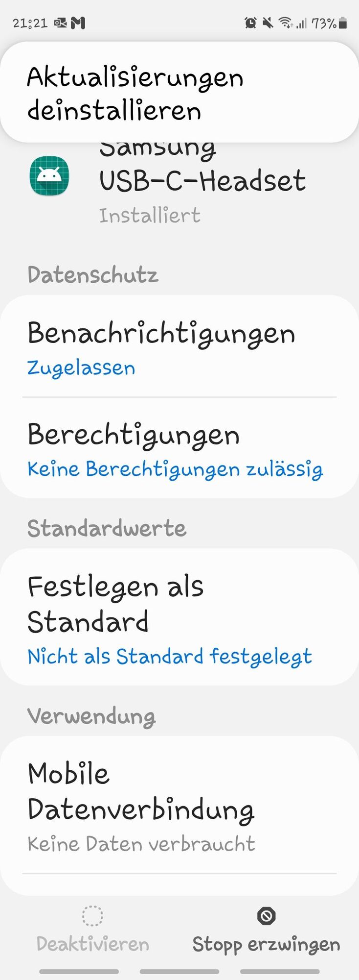

Schau mal hier.
Tippe auf dieser Seite oben drei Punkte.
Jetzt deinstalliere die Aktualisierung mal.
Danach sollte im Galaxy Store ein Update angezeigt werden.

Also ich hab jetzt nochmal alles probiert.
USBSETTINGS daten löschen
USB-C HEADSET deinstalliert
Handy neugestartet und getestet, nichts.
Über den Galaxy Store das update nochmal drauf gespielt, nichts.

Lösche die Aktualisierung da nochmal.

Wir probieren nochmal,
USB C Headset.
Da die Aktualisierung deinstallieren und dann probiere es.
Alles nochmal Probiert weder klinke noch Kopfhörer werden immernoch nicht erkannt
