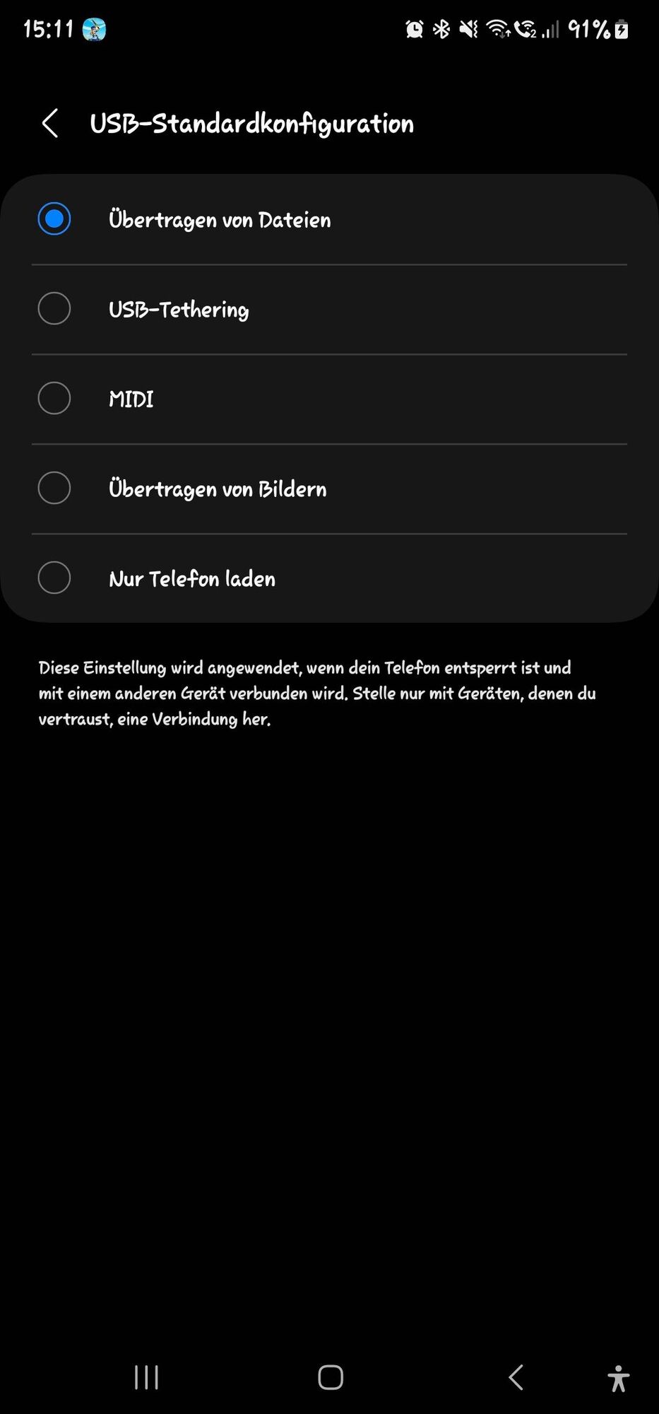

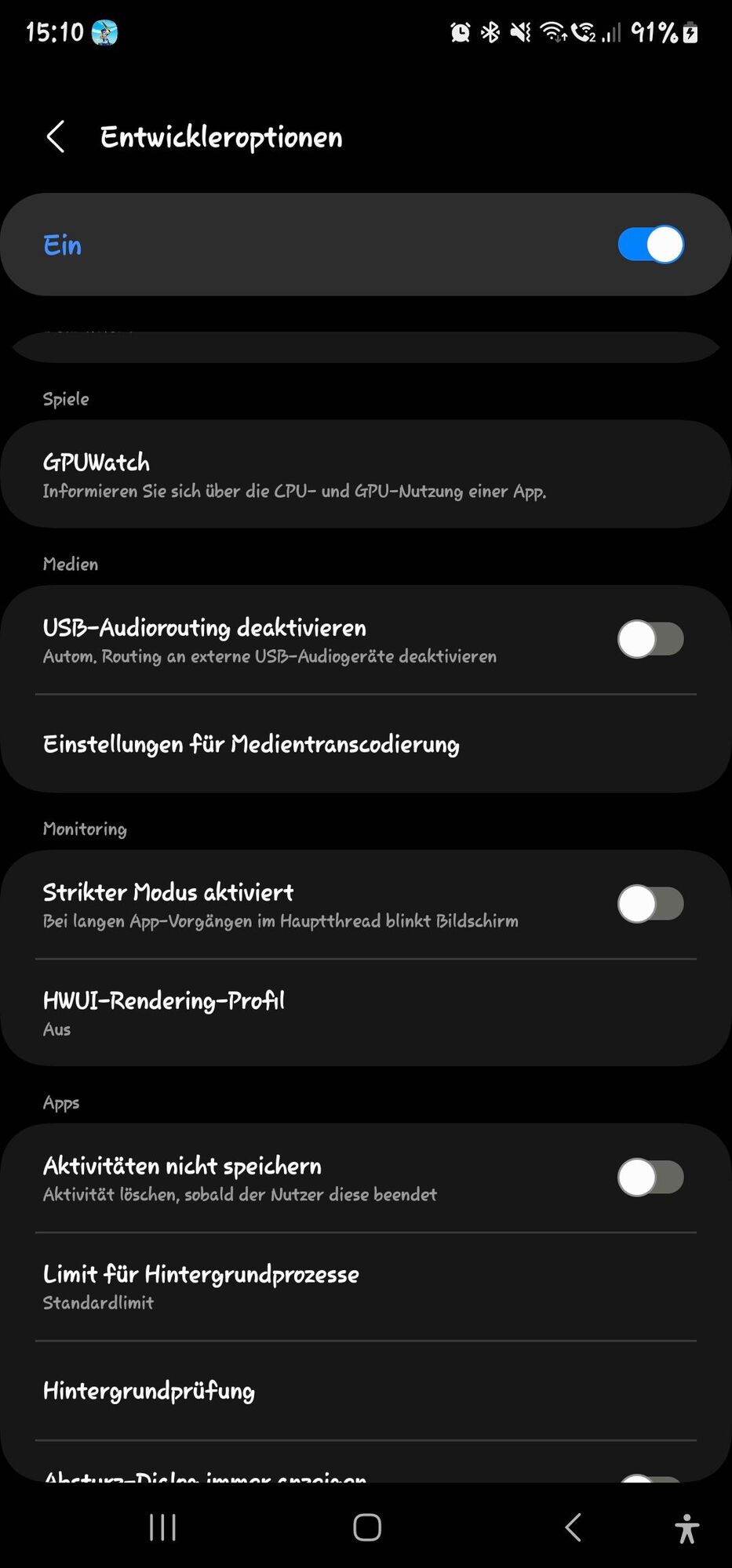

oder in den Entwickler Optionen mal diese beiden Einstellungen versuchen

Nein, da kommt keine Meldung bzgl. eines USB c Audio Updates. Welche Einstellungen sollte ich denn genau zurücksetzen? Alles? Also Smartphone "platt machen"?
