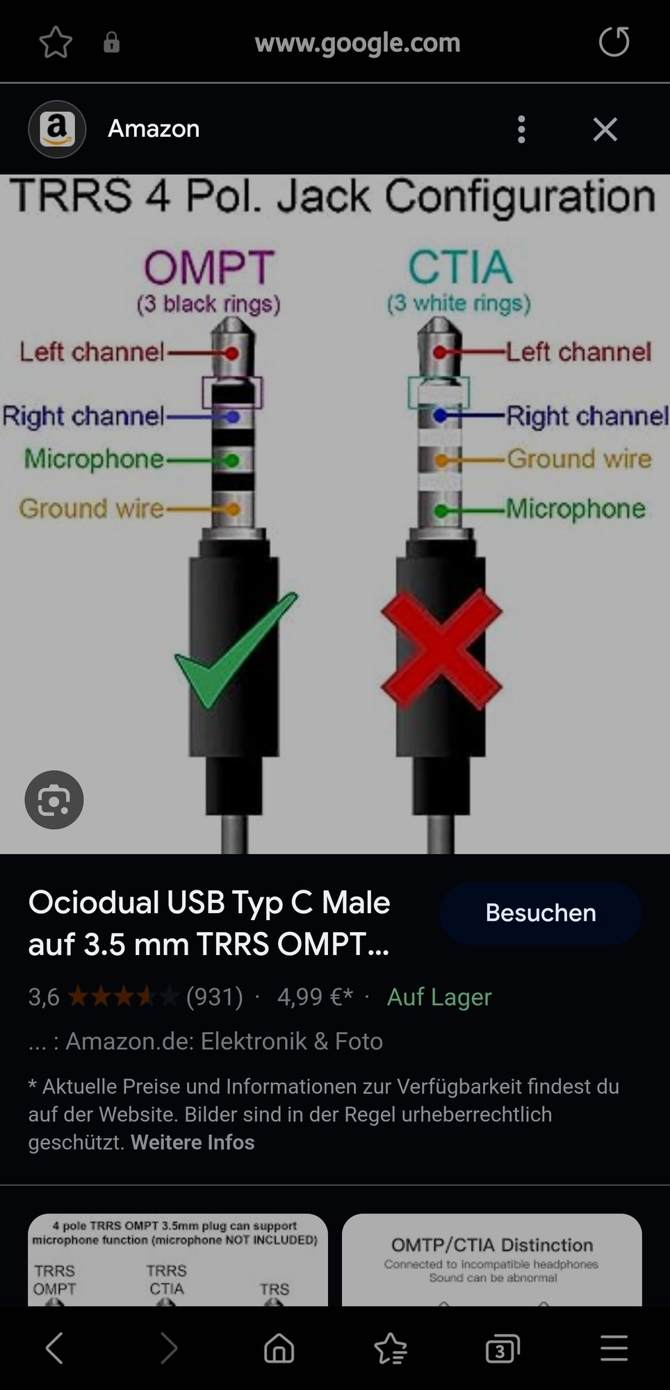

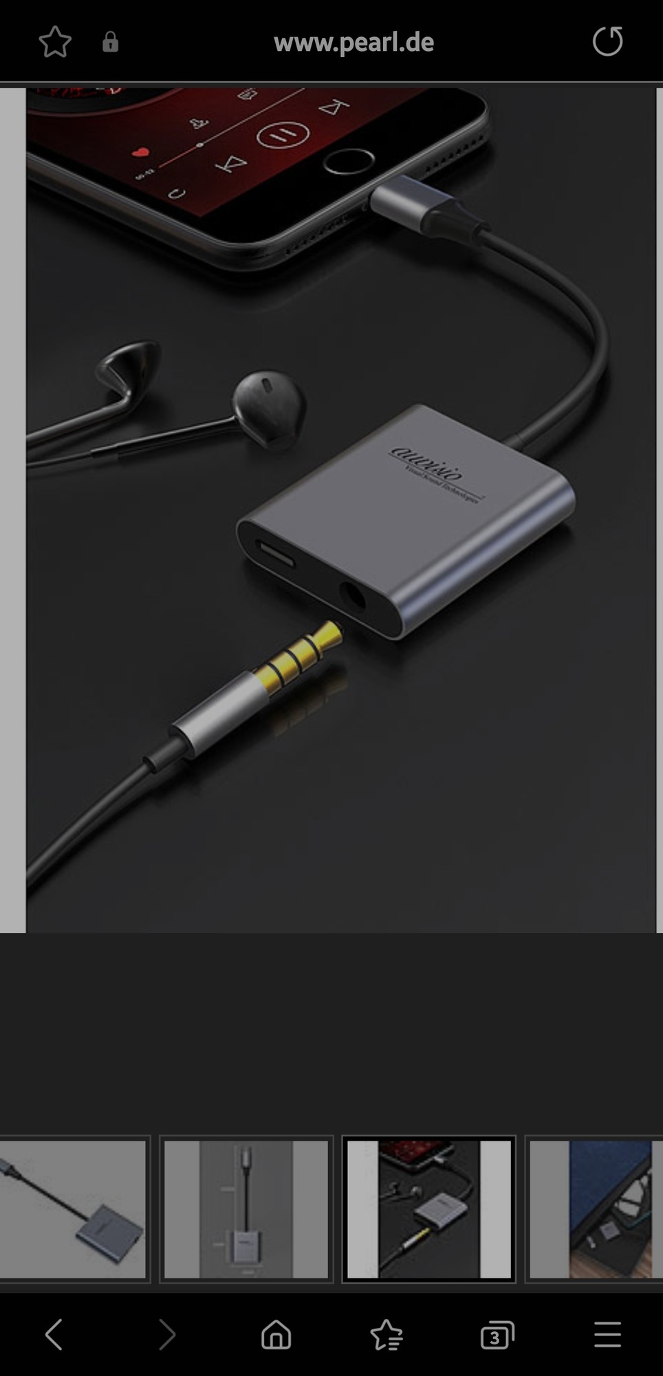

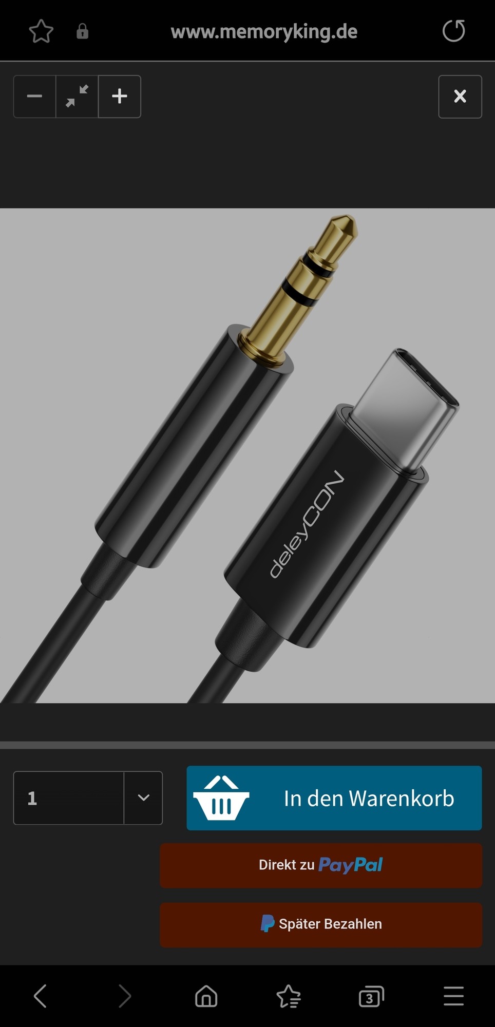

    Hy guten Morgen,erst mal sorry für das folgende,Wals es nicht verständlich sein sollteich habe kein Plan von dieser Sache,aber evtl kann ich dir an Anreiz bieten!ich meine gehört zu haben,das ,das Problem damit zu tun hat!wenn die Klinke Buchse zwei anstatt drei Kanäle hat,oder wie man das nennt(also die schwarzen Striche auf dem Klinken Stecker)siehe Bild,Linkes bild, der mit drei strichen, das Bild mittig der mit zwei Striche Und damit soll es zu tun haben,wenn ich mich richtig erinnere.Was ich aber nicht weiß,da es nur ein Gedanke ist,aber es könnte ja da dran liegen. Also wenn nicht schon vorhanden,prüfe mal was es bei dir für Klinke Anschlüsse sind! Wie gesagt ich habe kein Plan,aber ich habe so einen Gedankenund meines es Damit in Verbindung zu bringen.Kann aber auch totaler Quatsch sein.Aber ich denke ich schreib dir mal meinen Gedanken so unverständlich ich kann!da kein Plan von der Materie,und hoffe dir einen Anreiz geben zu können
    Hast Du Dir die Frage richtig durchgelesen? Der TE will das Signal ja in beide Richtungen nutzen und dafür benötigt er definitiv den Klinkenstecker mit den 4 Segmenten. Einmal Masse und jeweils einmal Rückkanal und zweimal Hinkanal.
    Genau, das ist der TRSS Standard. Ich habe diverse Adapter getestet und beim Samsung Adapter ist zwar kein Rauschen, aber der Ton extrem Dumpf. Bei einem weiteren habe ich rauschen, kann aber gleichzeitig laden. Dennoch keine gute Qualität. Und ein weiteres hat sogar Störgeräusche. Das Problem scheint nicht bei allen Modellen zu sein.
