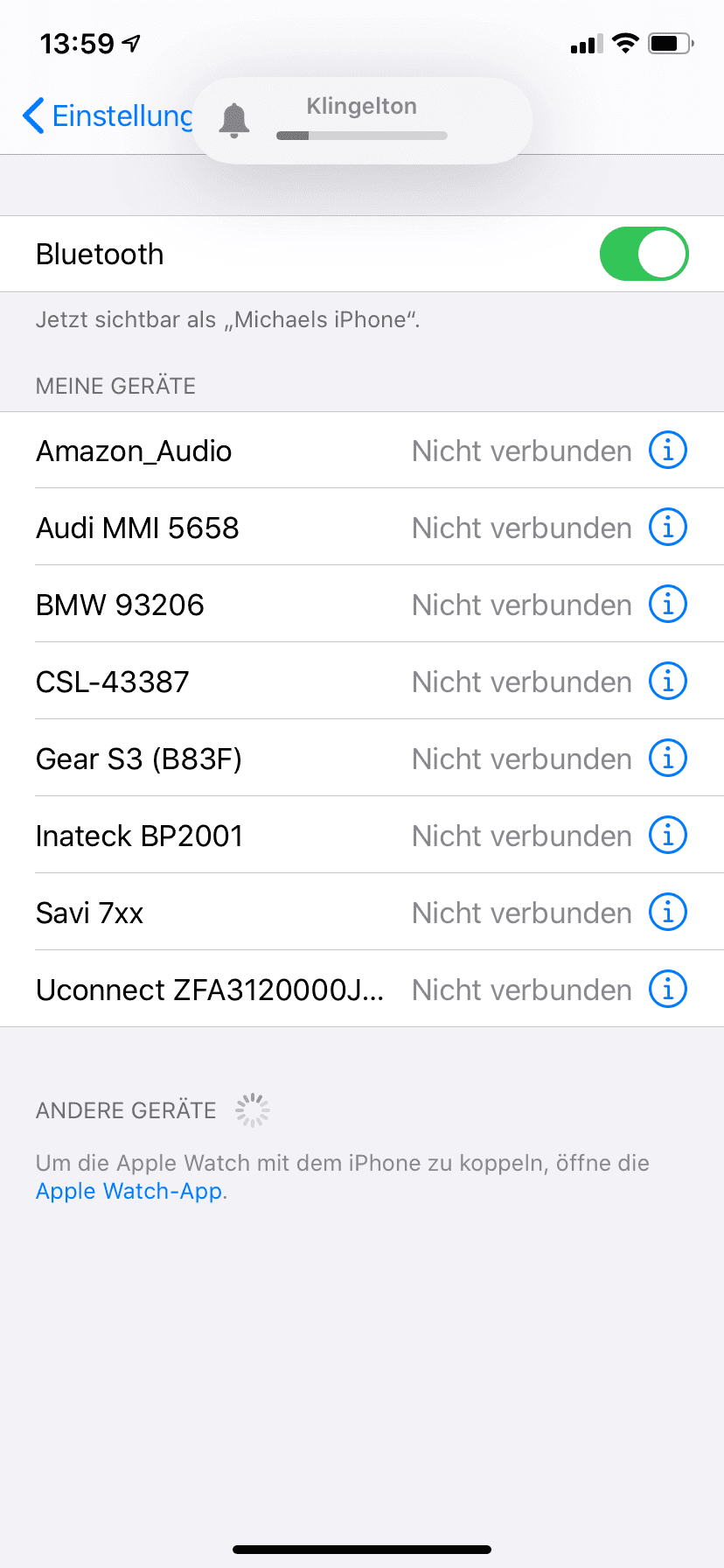

Ausgangssituation: iphone kennt Uhr nicht, ist also nicht in der "Meine Geräte"-Liste enthalten.

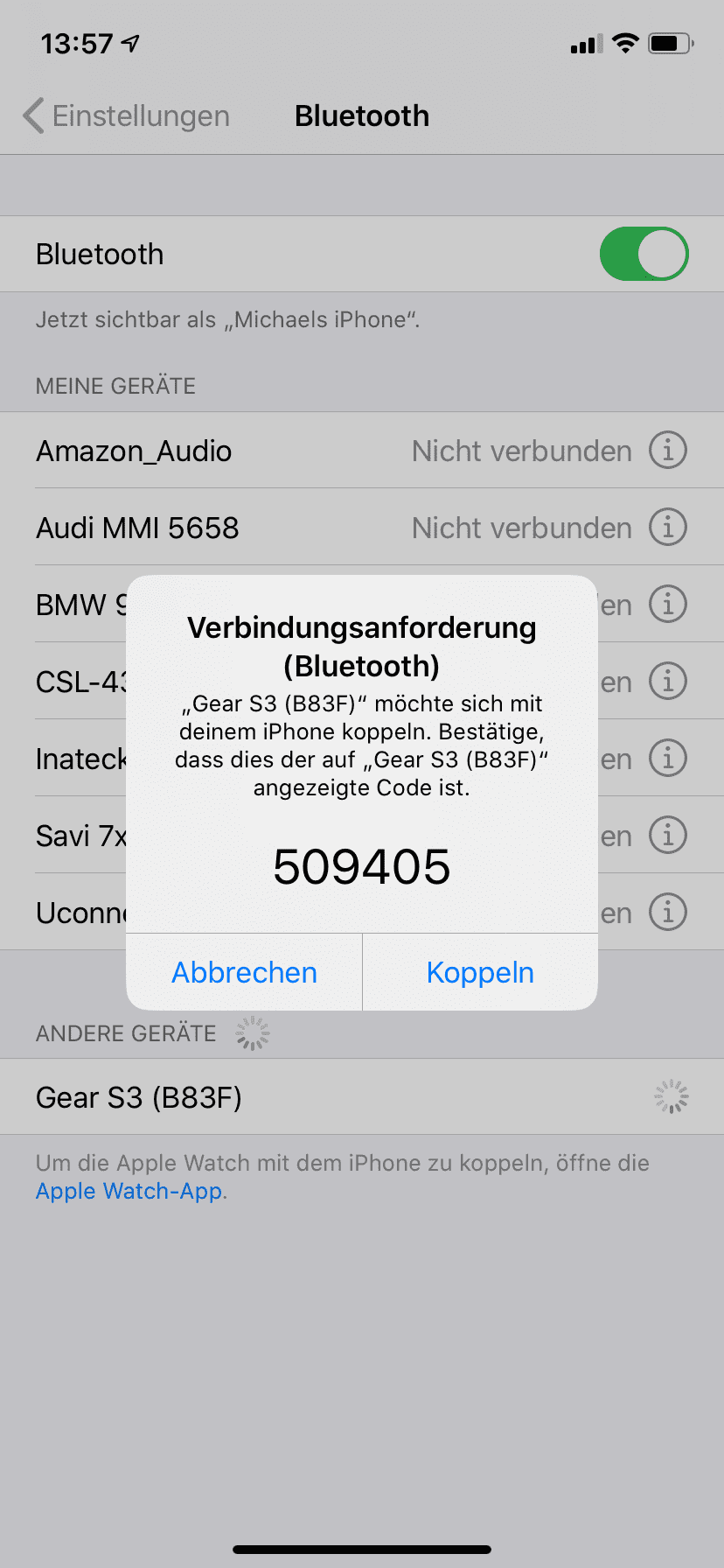

Wenn man nun die Uhr mit dem iphone koppeln will, kann man BT eben aus- und wieder anmachen, so dass die Umgebung nach BT-Geräten abgesucht wird. Gleichzeitig mache ich dies auf der Uhr -> Einstellungen -> Verbundungen -> BT und BT wieder ein.
Auf dem Smartphone wird die Uhr als zu kopppelndes BT-Gerät sichtbar (Gear S3 (B83F))
Um die Kopplung zu aktivieren, drücke ich auf die entsprechende Zeile auf dem iphone.

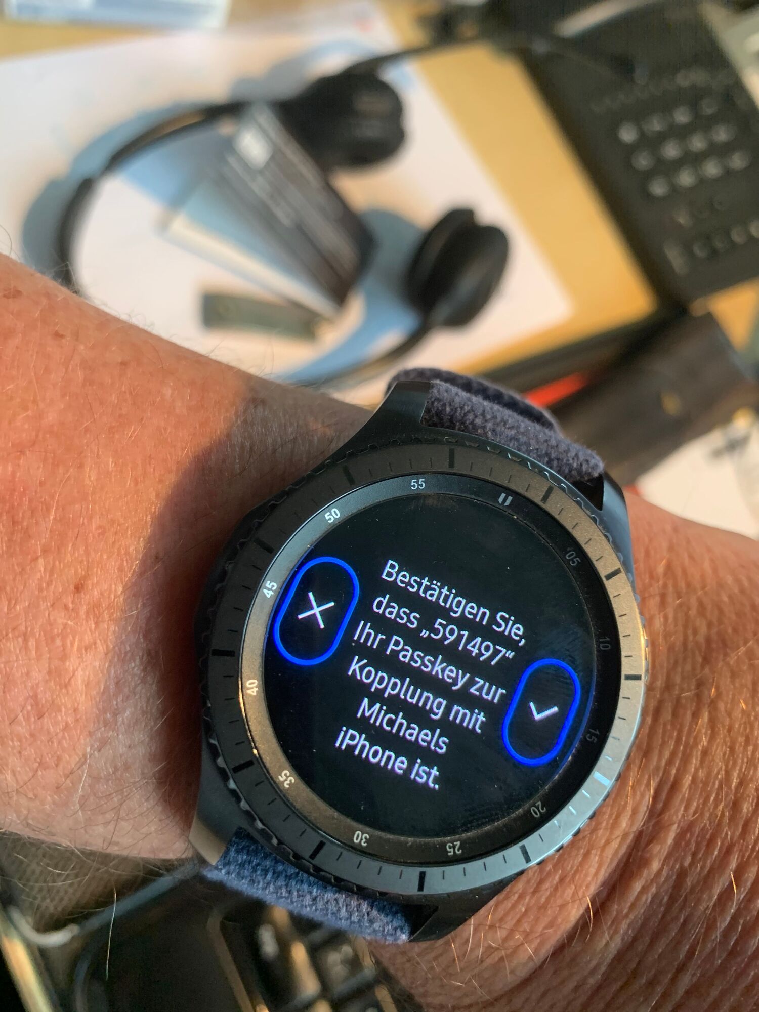

Danach erschein folgende Anzeige auf dem iphone und quasi gleichzeitig der selbe Zahlencode auf der Uhr
(dass hier zei unterschiedliche Zahlencodes abgebildet sind, liegt daran, dass ich pro Vorgang nur ein Foto/Screenshot machen konnte):
Beim iphone tippe ich nun auf koppeln und auf der Uhr bestätige ich mittels des Häkchens rechts.
Danach ist die Uhr in "Meine Geräte" gelistet, hat ganz kurz (1/2 bis 1 Sekunde) den Status "verbunden" und dann wechselt der Status auf "nicht verbunden".
Und leider lässt sich die Uhr durch Drücker der Zeiler der Uhr in der "Meine Geräte" Liste dann auch nicht verbinden.
