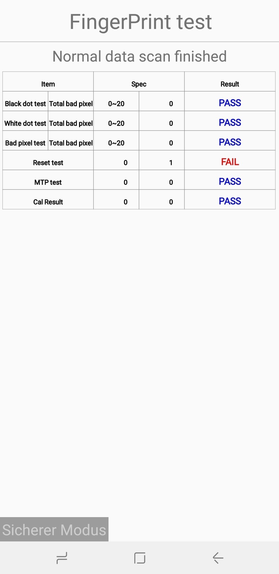

Zur Ergänzung. Gibt man *#0*# ein und geht dann auf den Fingerabdrucksensor so bekommt man dies:
Auf Werkseinstellungen etc. Habe ich schon alles zurück gesetzt...
ALLE erdenklichen Resets und Update vom 1. August haben nicht geholfen.

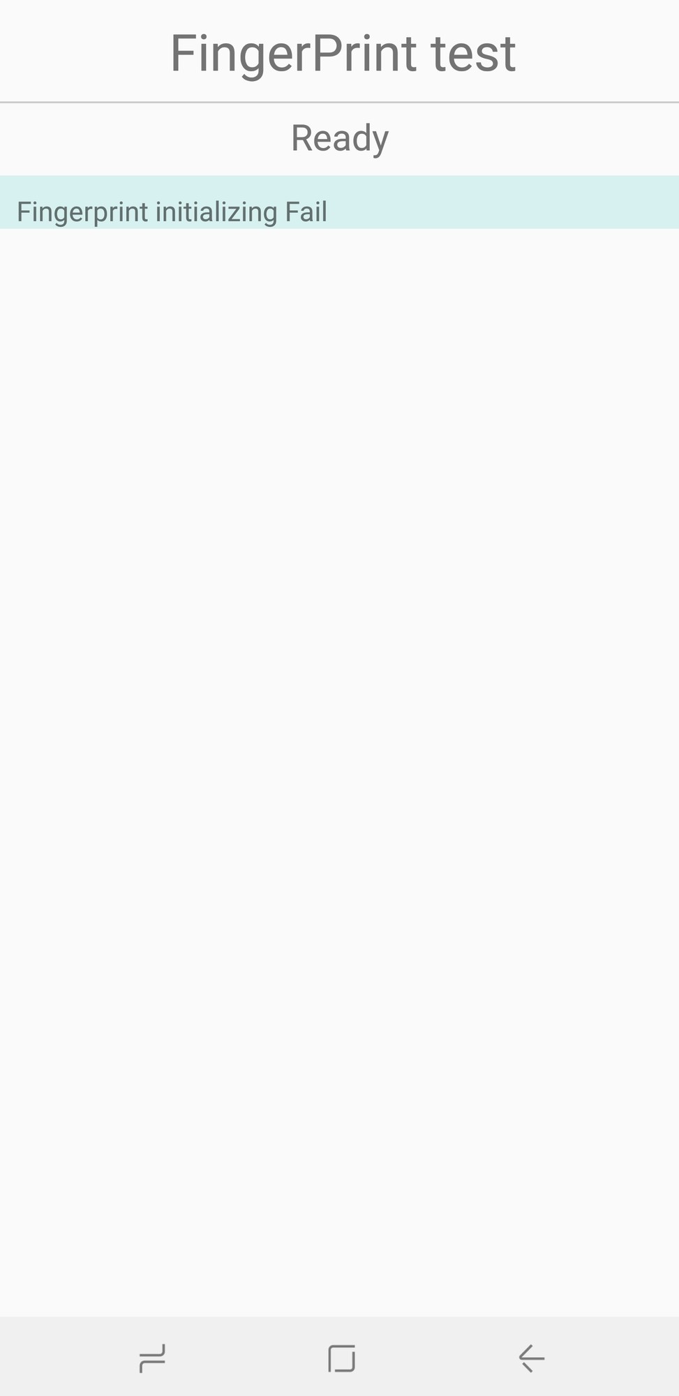

*#0*# ergiebt:
Das kann doch alles nicht wahr sein!!!

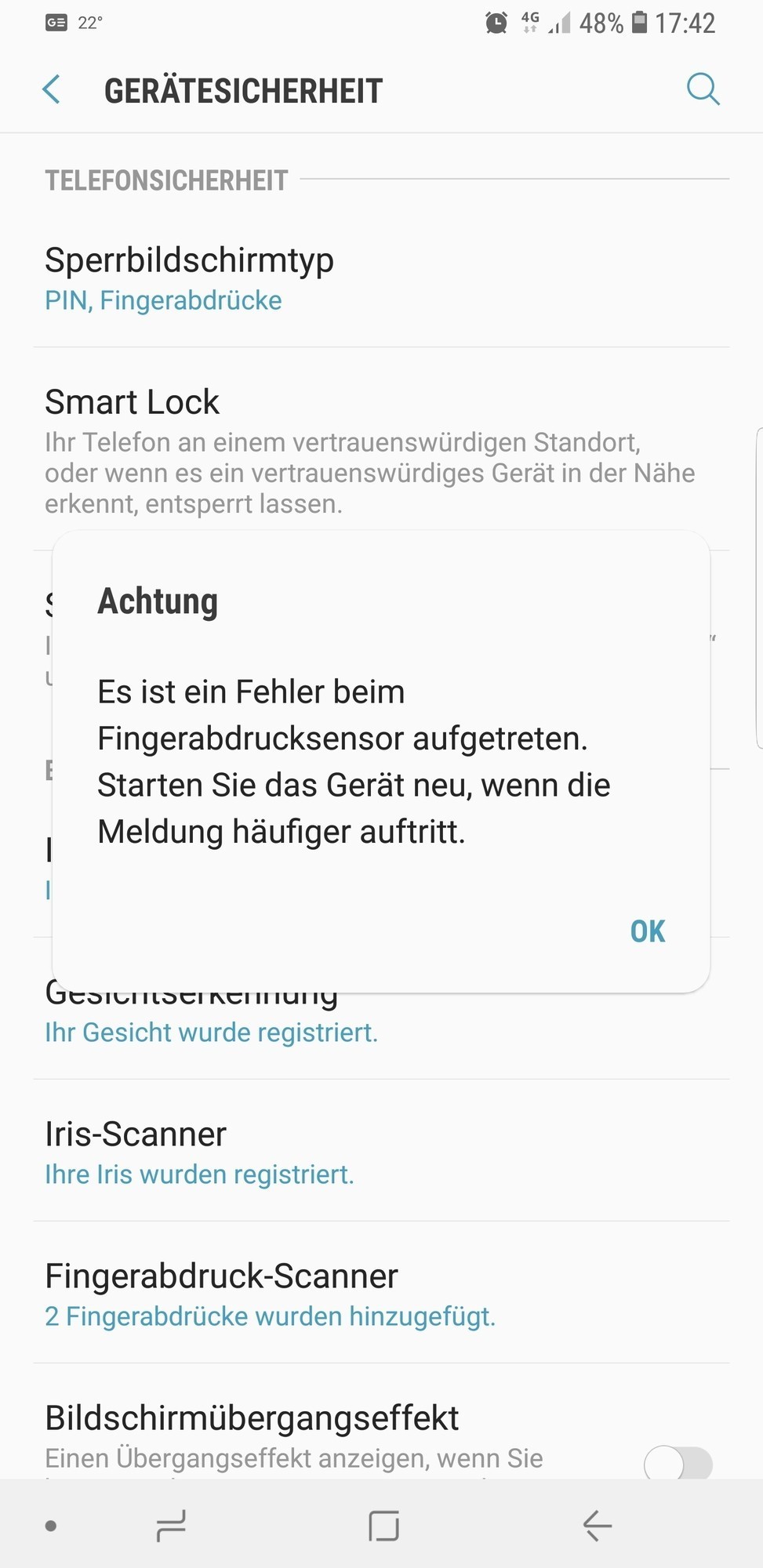

Aber auch wenn ich neue Abdrücke registrieren möchte kommt folgende Meldung:
Interessant ist, dass das selbe Problem an beiden Telefonen vorlag. Sogar der Zeitraum ist sehr ähnlich...
Allerdings die Fehlerauswertung zeigt etwas anderes. *1f61e.png*
Schon traurig das so eine Sicherheitsfunktion einfach mal den Dienst einstellt...
