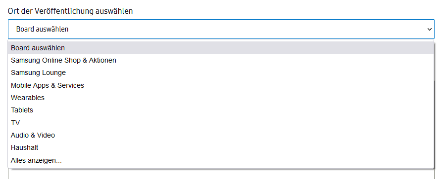

Zum Thema "korrekte Forumwahl": gerne hätte ich das richtige Forum gewählt. Aber bei der folgenden Forumwahl, die mir zur Auswahl präsentiert wurde, wusste ich beim besten Wille nicht, wohin mit meiner Frage, die ein technisches Problem bei einem Android-Smartphone anbetrifft. Welches Forum hätte ich wählen sollen? Siehe Screenshot:
