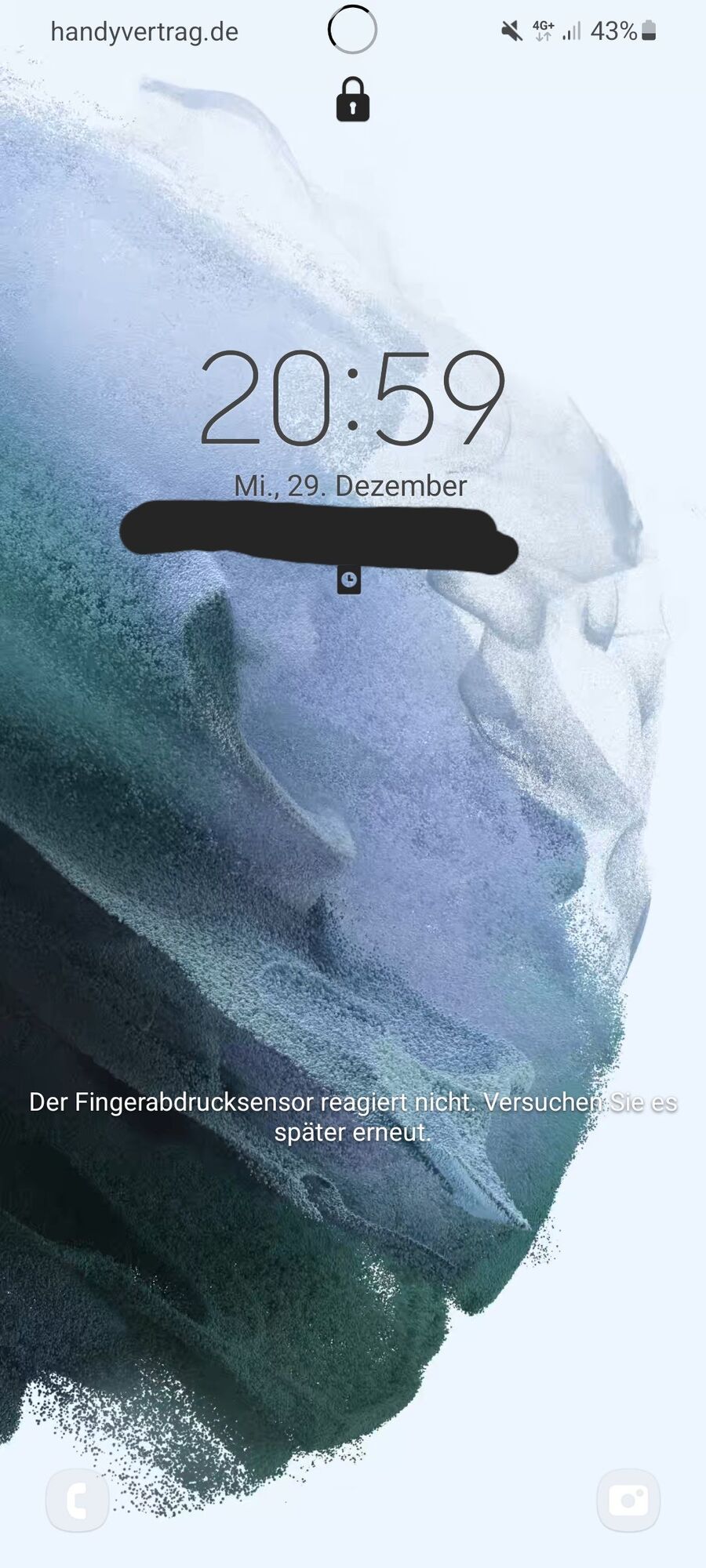

Habe folgende Meldung auf dem Sperrbildschirm
Der Fingerabdrucksensor reagiert nicht. Versuchen Sie es später erneut.
In den Einstellungen komme ich auch gar nicht mehr an die gespeicherten Fingerabdrücke oder weiterführende Einstellungen

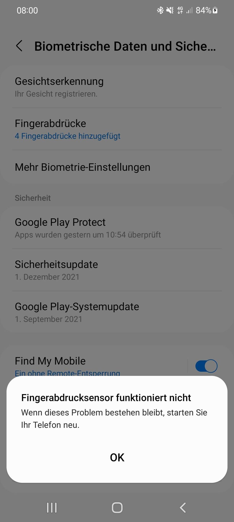

Fingerabdrucksensor funktioniert nicht Wenn dieses Problem bestehen bleibt, starten Sie Ihr Telefon neu.

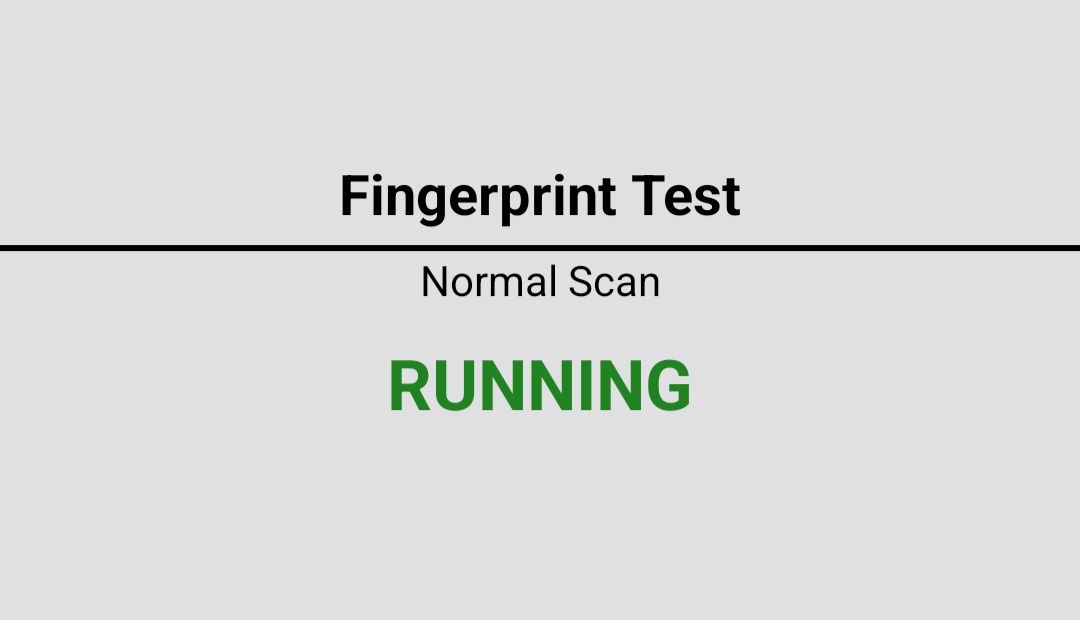

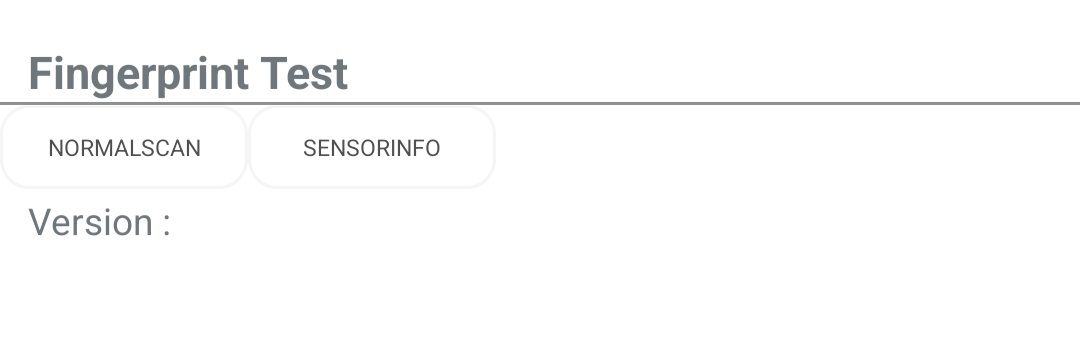

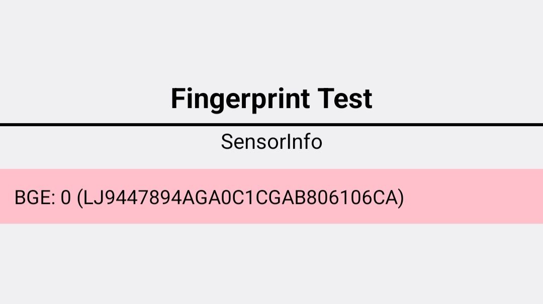

*#0*# Diagnose ergibt folgendes
Der Scan zeigt ganz kurz Running und dann fliegt er raus aber ohne Fehlermeldungen

Ich habe mal bei meinem S21 den Fingerprinttest (Bild 2 bei dir) gemacht. Ich selbst nutze eine Panzerglasfolie auf dem Gerät. Der Test lief durch und zeigte mir am Ende eine Liste, was alles gecheckt wurde beim Fingerabdrucksensor.
Das erhärtet meinen Verdacht, dass irgendwas mit deinem Sensor nicht in Ordnung ist.

Die Diagnose ist Fehlerhaft weil ich meinen Fingerabdruck nicht einlesen kann weil der Sensor nicht funktioniert...
