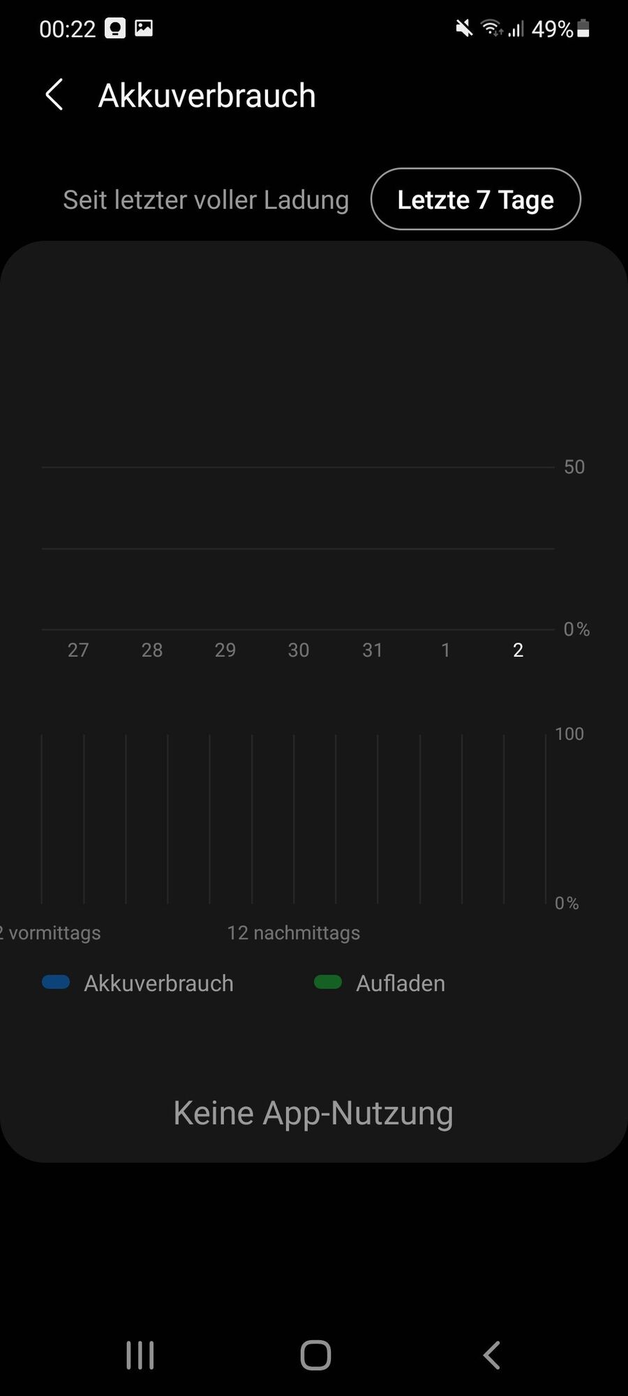

fehlende Akkuverlaufsanzeige
Samsung müsste nur die Gerätewartung updaten, dann hätte man diesen Fehler wohl nicht mehr.
    L: @OllerFriese

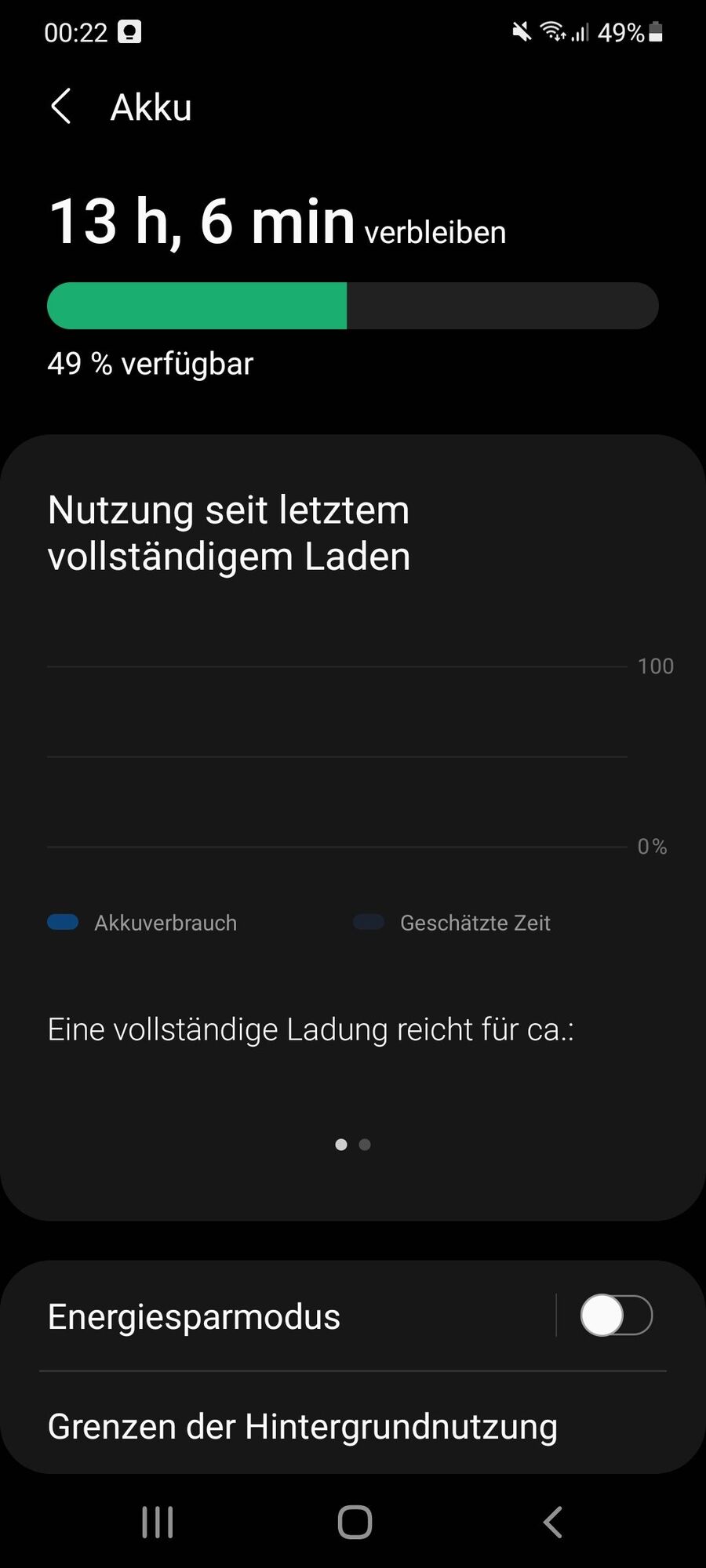

    Habe ich auch auf dem Home und trotzdem ist die Anzeige auf den Akku-Seiten leer.
    Hi, seit Android 11 Probleme mit Akkulaufzeitanzeige.Auswertefeld bleibt leer.
    VG/Mimi
    L: @MimisNote
    Es ist alles gut. Heute ist Neujahr und das Datum mag die Gerätewartung nicht.
    Ändere das Datum, zum Beispiel 31.12.und es klappt wieder. Ansonsten musst Du Dich etwas gedulden.
    Hallo Mimi,
    Das selbe Problem habe ich auch. Akkuverlaufsanzeige bleibt einfach leer. Durch das Ändern des Datums auf 2020 kommt sie zwar wieder, das bringt aber wenig, da man das Smartphone so quasi nicht benutzen kann. Leider hat sich das Problem mit dem 02.01. auch nicht gelöst also muss es da wohl ein Update geben, mindestens für die Gerätewartung selbst.

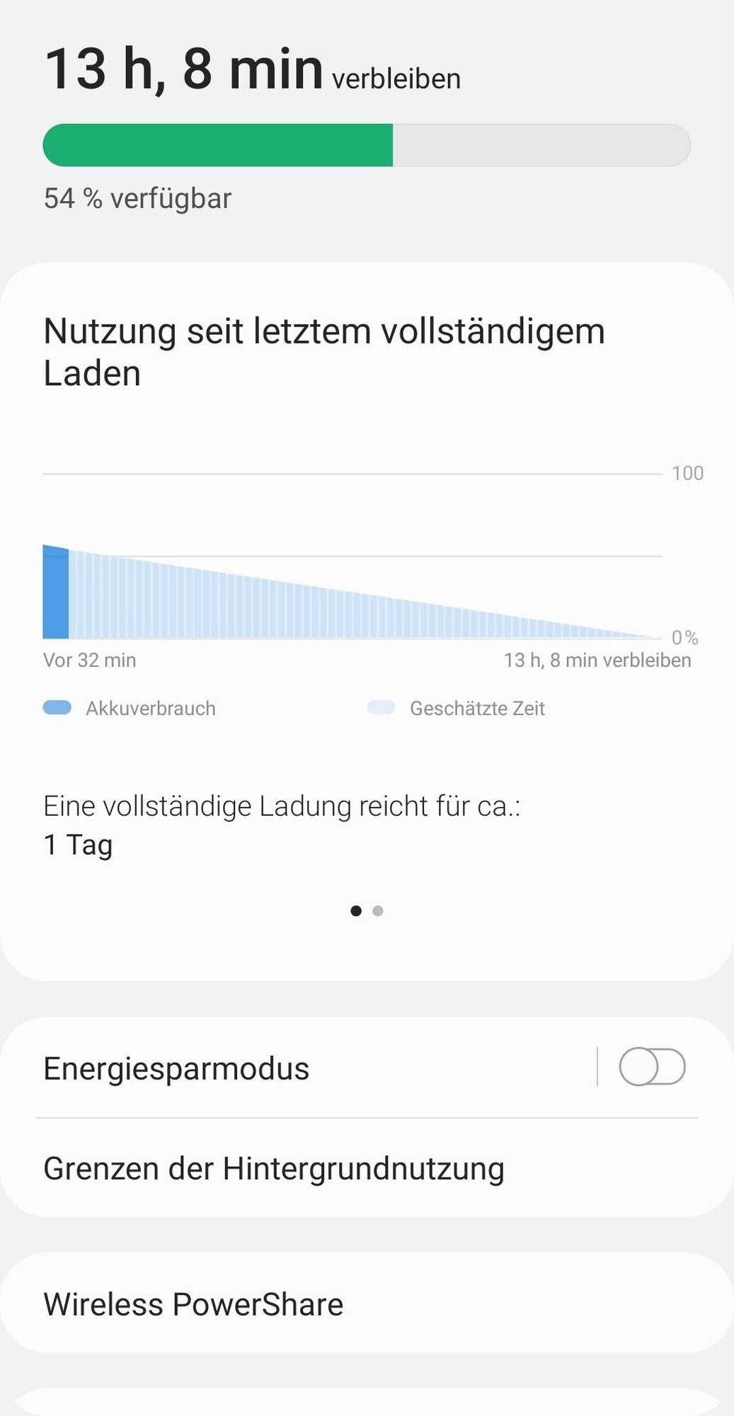

    Seit gerade eben habe ich wieder eine Akkuverbrauchsanzeige.
    Danke für den Tipp.
    Es ist ab sofort eine Aktualisierung der Gerätewartung verfügbar !!
    In der App auf die 3 Punkte rechts oben dann auf "Info zur Gerätewarrtung" . Die Verfügbarkeit der neuen Version wird angezeigt.
    Danach funktioniert die Akkuverbrauchsanzeige wieder wie üblich !!!!
