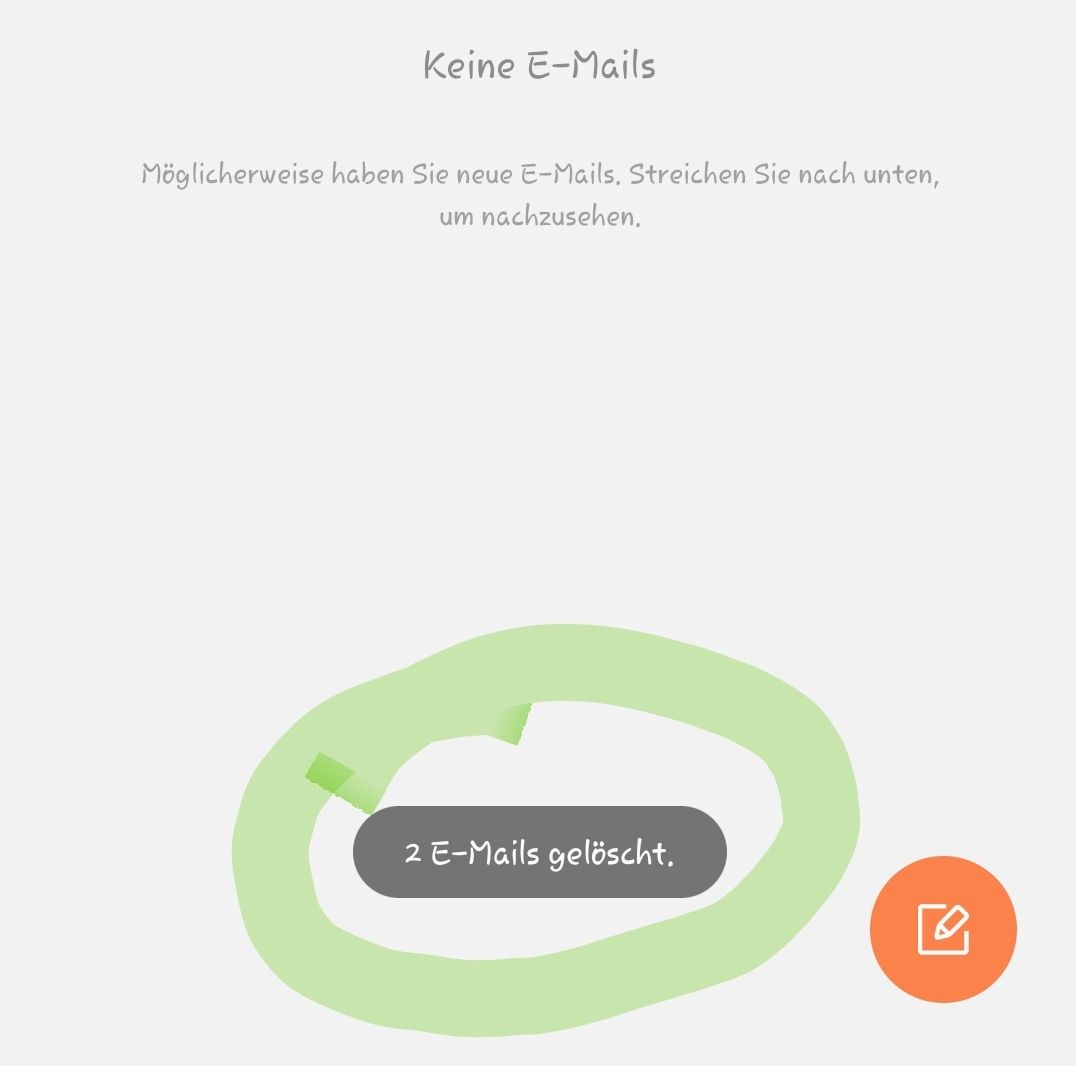

Hallo!
Seit einiger Zeit bleiben die Rückmeldungen, kleine ovalen Formen, sehr lange im Display stehen, so etwa 30 Sekunden oder länger.
Woran kann es liegen?

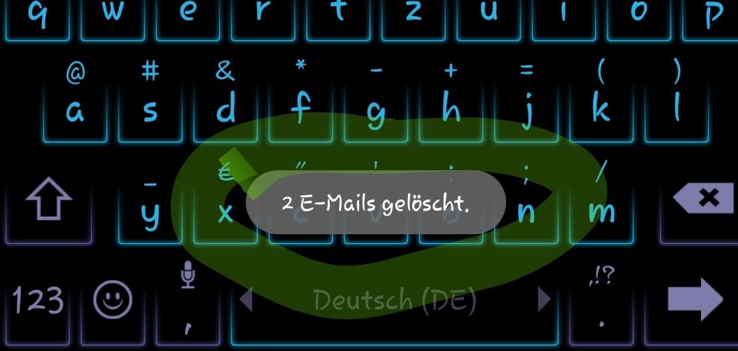

Screenshot soll nur zeigen welches Element ich meine *1f600.png*

Diese "Bubbles" werden sogar nacheinander angezeigt, sprichich habe Mail eingerichtet, jetzt wird jedes Feedback nacheinander angezeigt, also jeweils nach 30 Sekunden oder so...

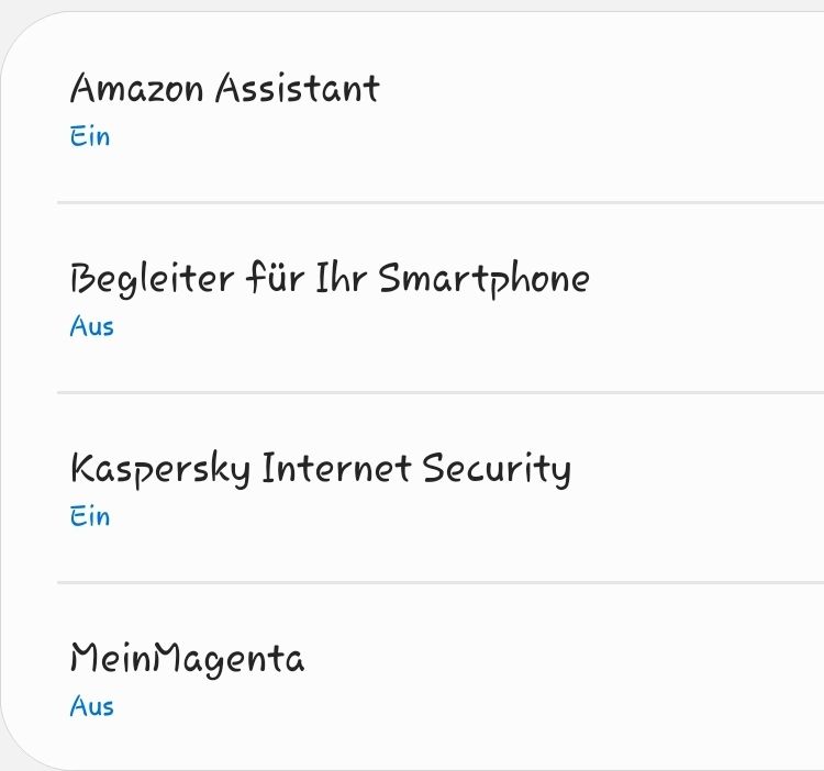

Kannst du mal
Einstellungen
Eingabehilfe
Installierte Dienste
schauen was ist dort alles?

Das Problem taucht immer auf, nicht nur bei SwiftKey, es war halt da als ich Screenshot erstellt habe.

Was war unter Installierte Dienste so?

Kannst du mal die letzte Frage beantworten mit den Diensten?
Kaspersky deinstallieren bitte.
Und Magenta kannst du aus machen zum Testen.
