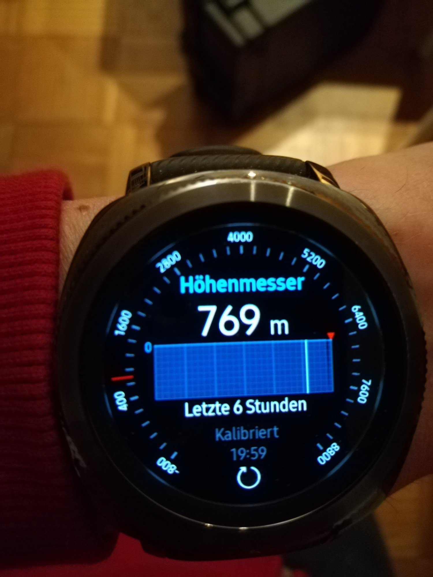

Der Etagenzähler der Gear Sport funktioniert nicht ganz genau... z.B. bei der Morgenrunde den Berg hinauf 700Höhenmeter zeigt der Höhenmesser richtige Angaben an, der Etagenzähler jedoch gerade mal 170, normal werden ja alle 3Meter eine Etage gezählt, in meinem Fall sind das dann aber alle 4 Meter.

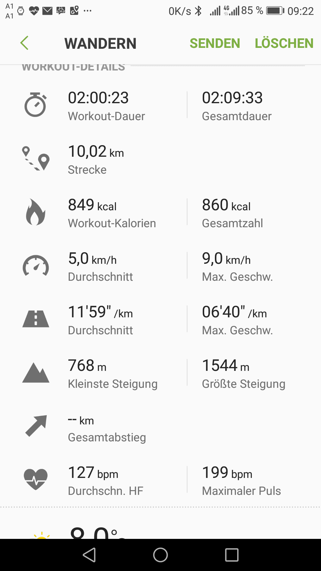

Nach sehr intensiver Nutzung von Samsung Helath am Telefon in Verbindung mit Samsung Health auf der ear Sport hab ich einige Probleme entdeckt.

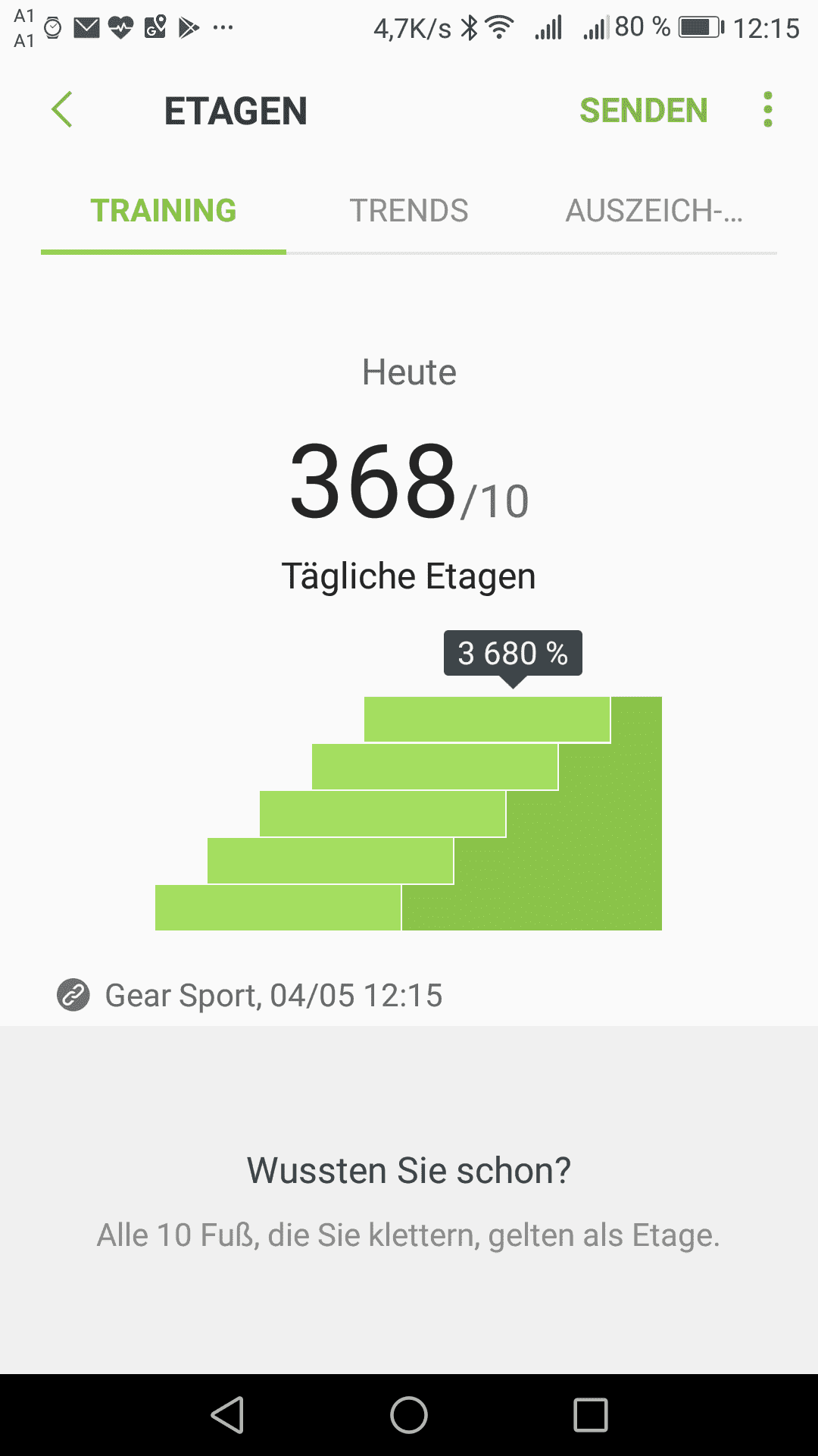

  • Die Etagen werden definitiv falsch gezählt z.B. nach 1400 Höhenmetern mit nur einer Pause, durchgehender Anstieg, Gehzeit 2 Stunden werden nur 368 Stockwerke angezeigt, es sollten jedoch grob gerechnet 466 sein (auch wenn das schon mal durch den Support versucht wurde zu entkräften)

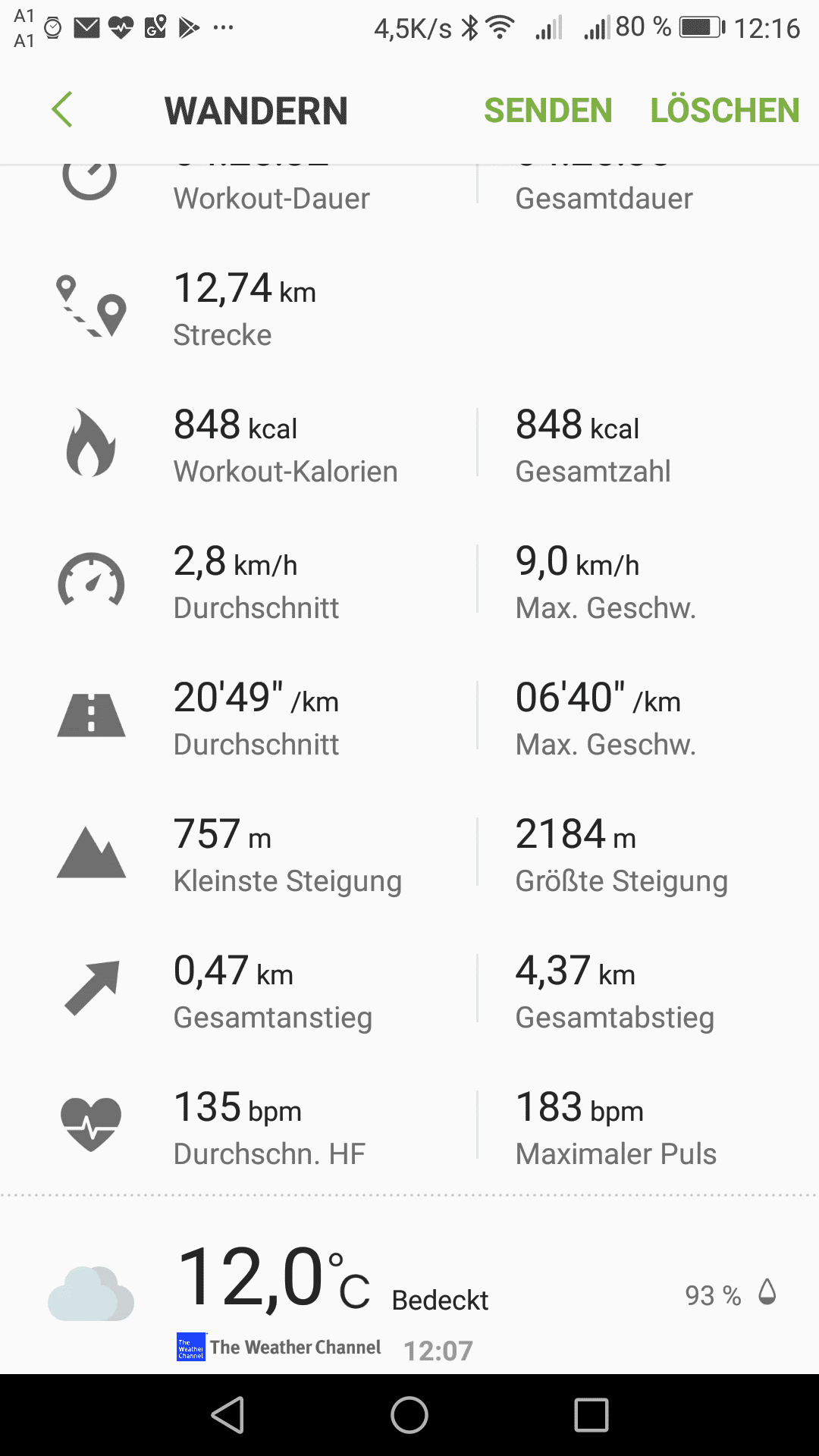

  • Die Zusammenfassung beim Wandern stimmt nicht (Gesamtabstieg 4,37km Aufstieg 0,47) bei gelichem Weg hin und ret.
  • Die Kalorienberechnung kann bei der "Wandereinstellung" nicht stimmen.... 1400HM Auf und Ab, ca 4h Gehzeit, fast 13km nur 848kcal / Bei einer kürzeren Wanderung mehr kcal verbrannt

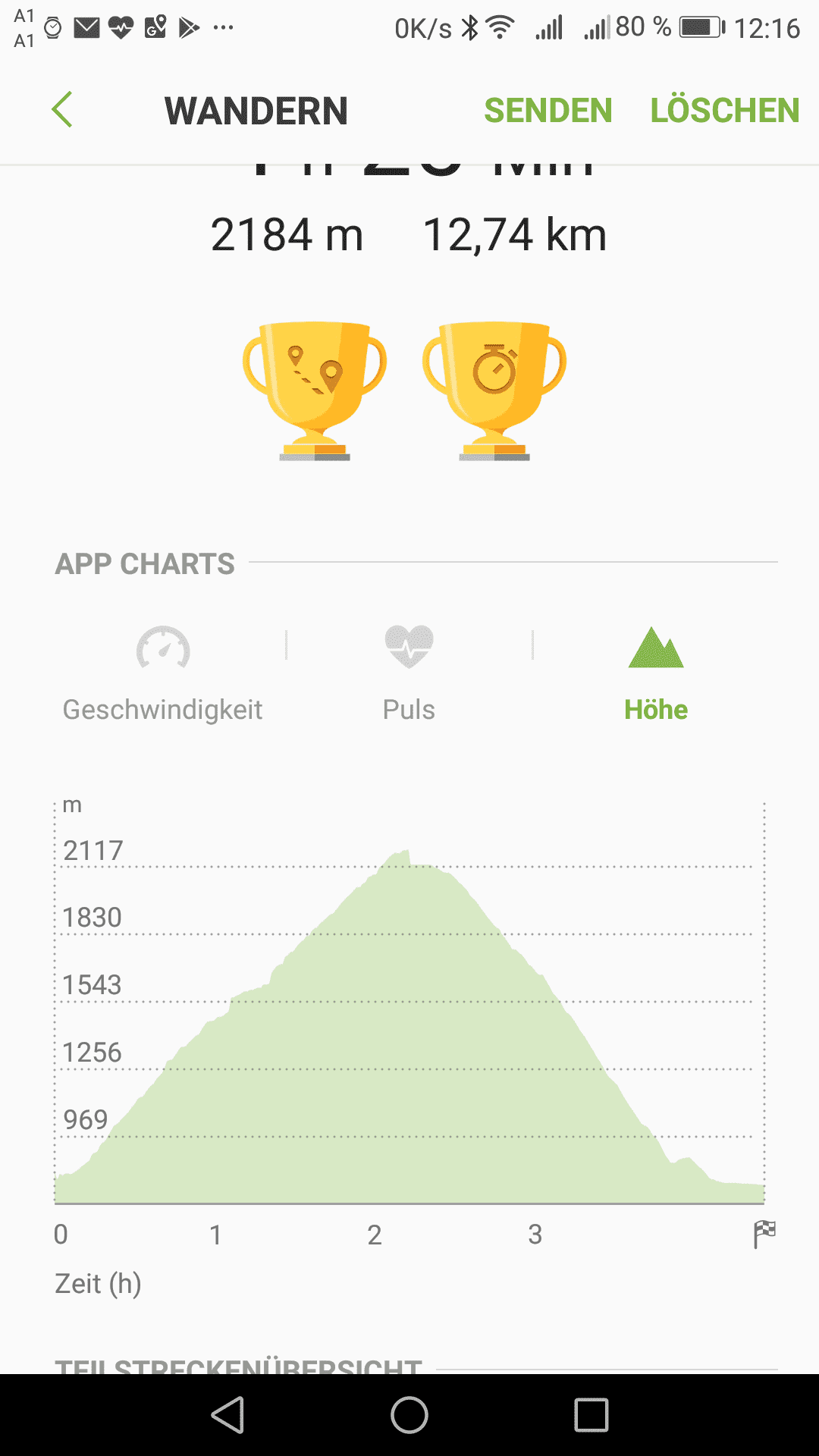

Hier der Graph der Wanderung.... es sit zu erkennen das es NUR bergauf geht!
So! Die Daten die die Uhr misst passen alle... auch die Barometrische Messung an sich funktioniert (genauer als GPS) jedoch haben wir bemerkt das das Stockwerk nicht nach genau 3 Metern "auslöst" sondern meist mehr sind.... 3,5m sind es meist gewesen!!! ABer der Höhenmesser funktionierte immer... ich war die gleiche Wanderung wieder und hab darauf genau geachtet.... der Barometrische Messer war immer passend.
Schlussfolgerung: Da funktioniert was Softwaretechnisch irgendwie nicht
