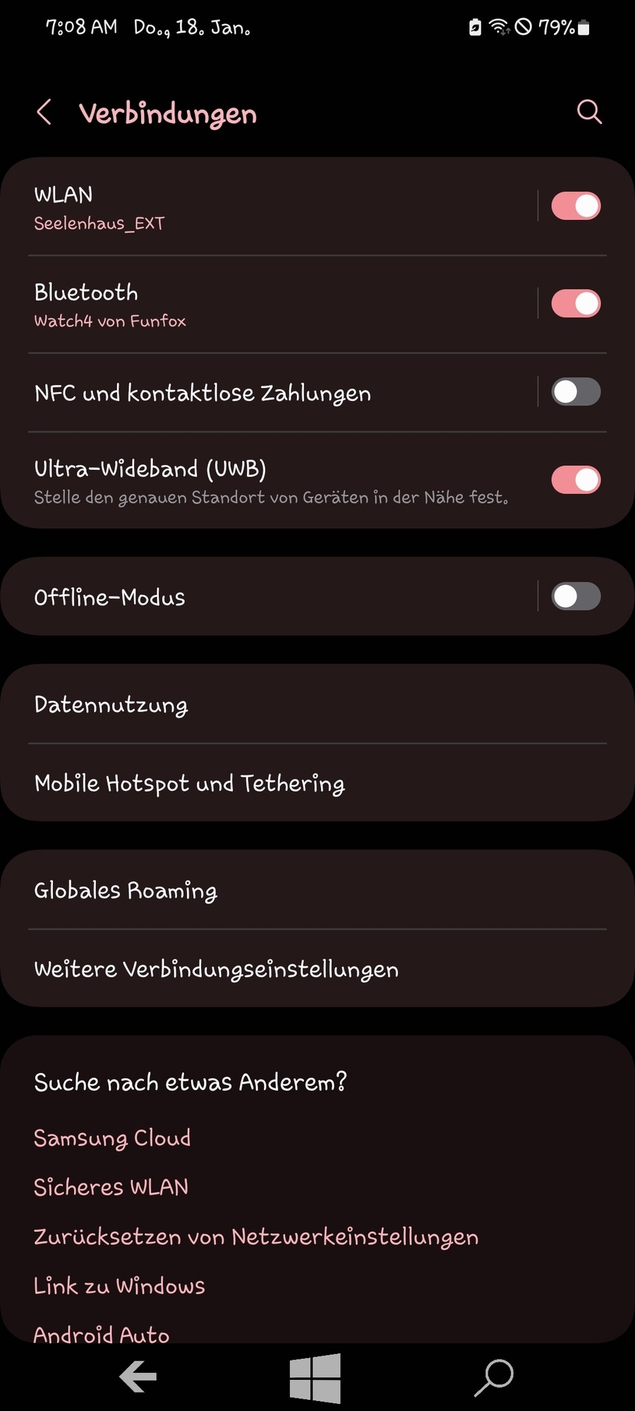

Meine Mutter hat mir eine eSIM geholt und wollte das für mein Gandy holen aber es funktioniert nicht weil sie etwas Namens SIM Kartenverwaltung hat was bei mir nicht existiert...

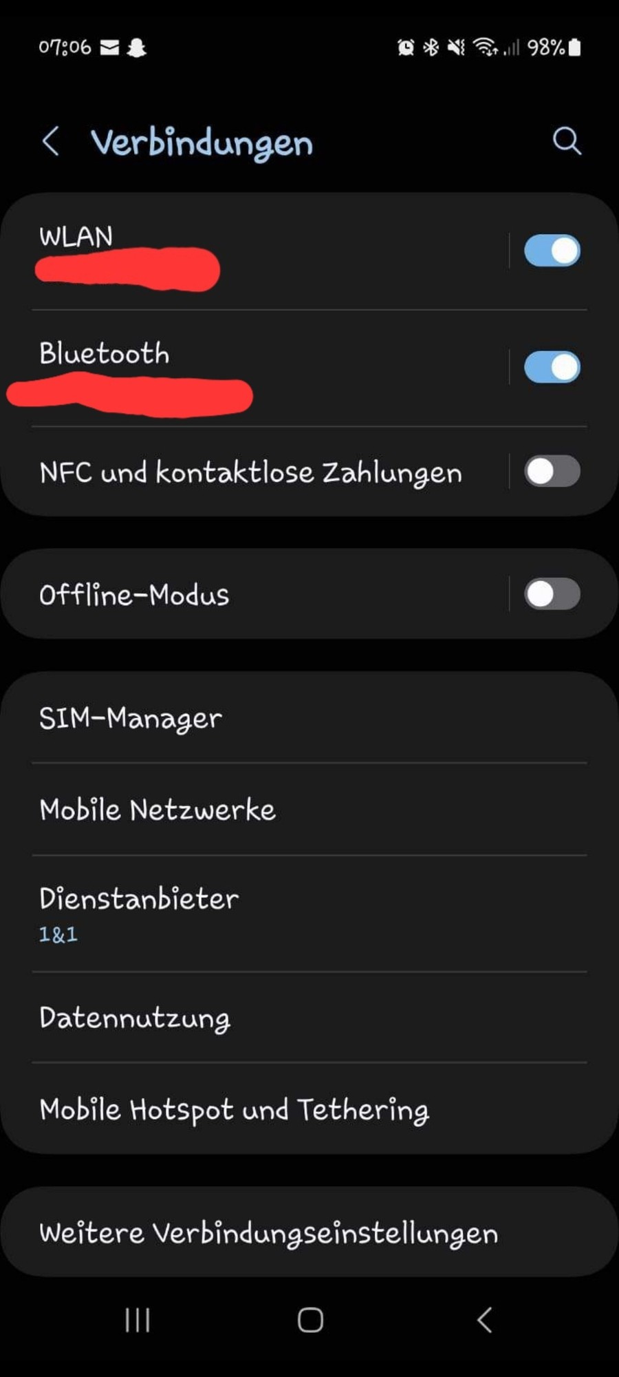

Vergleich mit dem S23 meiner Mutter, dort gibt es den SIM-Manager, bei mir jedoch nicht... Wir haben beide OneUI 6.0 und ich hab alle Updates installiert...

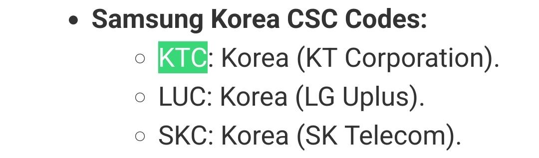

Wenn man bei Google nach diesem Thema sucht, findet man einige gleichgelagerte Fälle. Das lag dann immer daran, dass das vom Netzbetreiber oder Provider deaktiviert ist. Vielleicht ist das Gerät "gebrandet". Gehe bitte mal in den Einstellungen auf Telefoninfo, dann auf auf Softwareinformationen und schaue, was unter Software-Version des Diensteanbieters steht. Mach am besten davon einen Screenshot und poste ihn hier.
Hab gestern auf meinem s21 ui6 update gemacht hab auch sim Manager neu entdeckt.... also stimmt bei deine. S21plus was nicht...
Hier bitte ^^
Was kann ich machen wenn das Gerät gebrandet ist?
Das Bild ist weg. Ich konnte nur kurz sehen, dass es ein koreanisches Branding hat. Das ist, geradeaus gesagt, nicht gut. Du kannst versuchen, über den Support von Samsung eine neue Firmware zu bekommen. Das machen die allerdings nur gegen Entgelt.
