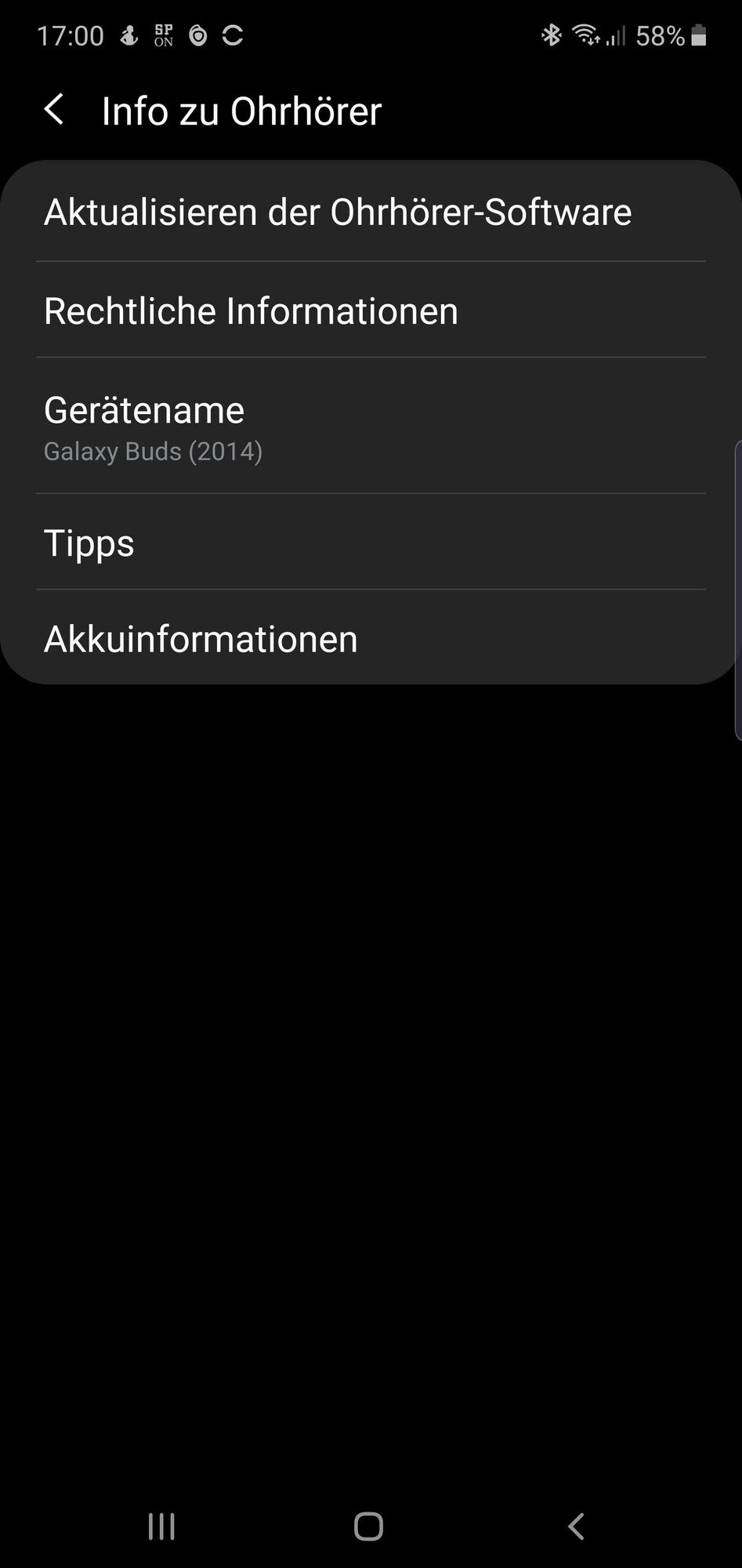

Wenn ich bt akriviert habe erscheint nach dem Öffnen diese Meldung. Beim gleichzeitigendrücken der touchtasten passiert nichts. Wenn ich der Anweisung auf dem Handy folge werden wieder beide nacheinander verbunden.

Upps, du kannst die Kopfhörer nur durch deine App zurücksetzen.
Du hast gleich am Anfang Screenshot gesendet. Dort auf der App steht zurück setzen.
Und genau dort muss man sie reseten. Sorry.

Die Option zurücksetzen erscheint bei mir nicht. Auch nicht wenn er verbunden ist. Siehe mein Screenshot.

Bei mir wäre wirklich nur 20 sec. drücken bis eine weiße LED erscheint.
Einen hätte er natürlich Anzeigen müssen.
Dann wäre auch zurücksetzen erschienen.
ABER einer war verbunden?
Ja denke Mal der Rechte ist der Master.
Wenn du den rechten erwischt, koppeln Handy, dann wäre ein zurücksetzen wohl angezeigt.
