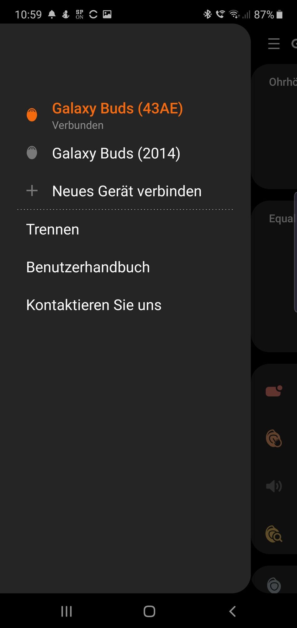

Hallo.
Ich habe folgendes Problem:
Da ich einen Bud verloren habe habe ich mir gebraucht einen einzelnen dazu gekauft.
Jetzt werden die beiden als unterschiedliche Geräte erkannt und ich kann sie nicht gleichzeitig nutzen.
Kann ich die irgendwie zusammen führen?

Leider komme ich so nicht weiter.
Es lassen sich beide Buds verbinden. Nur eben nicht gleichzeitig. Die beiden haben auch unterschiedliche Namen.
In der App ist immer einer von beiden getrennt.
In der Bluetooth Übersicht vom Gerät werden beide als verbunden angezeigt.

Also ich bekomme es nicht hin.
Ja, die beiden verbinden sich wenn ich die Schale öffne. Aber als zwei unterschiedliche Geräte mit unterschiedlichen Namen.
Auch wenn ich einen oder beide komplett lösche bleibt das Problem nach dem neuerlichen verbinden. Evtl würde ja umbenennen was bringen (so das sie den gleichen Namen haben). Umbenennen habe ich aber noch nicht gefunden.
Eigentlich ist das Problem ja völlig logisch, daran habe ich nur nicht gedacht als ich den zweiten gekauft habe. Ich denke das Problem liegt nicht im Verbinden an sich, sondern ich müsste die beiden irgendwie "verheiraten"

Wenn alles gelöscht ist und ich Bluetooth ausmache passiert nichts wenn ich versuche sie zu koppeln
Wenn ich Bluetooth wieder einschalte verhält es sich wie gehabt

Also ich habe sie jetzt zunächst in der App getrennt. Dann die bt-Verbindungen gelöscht. Bluetooth und zur Sicherheit nfc ausgemacht. Ladeschale zu und wieder auf. Gleichzeitig aufs Touchpad und bis 50 gezählt. Es passiert nichts.
