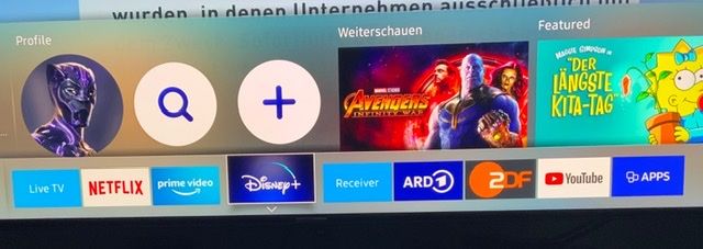

Wenn der Samsung TV stromlos war, erscheint nach dem Direktaufruf der Disney+ App über das Icon auf der Smart Hub-Leiste nur der hellblau-graue App-Hintergrund , danach tut sich nichts weiter.
Erst der Aufruf einer Option der Disney+ App (z.B. Profile, Weiterschauen) bringt Erfolg ("Disney+ Loading...") und springt zur gewünschten Option.
