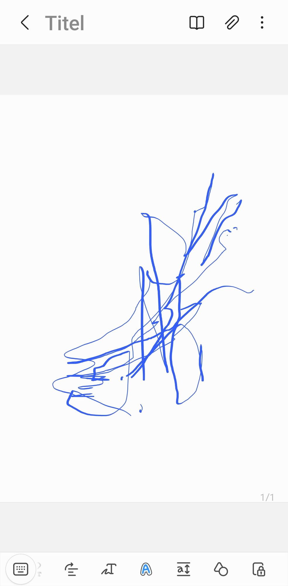

Wenn Du Samsung Notes App hast, mache mal eine leere Seite auf.
Jetzt lege den Stift auf das Display und wische mal hin und her den S Pen.
Zeigt er dort keine Linien an, wird Dein S Pen defekt sein.
Glaube das Funktioniert nicht, weil er keine Verbindung aufbauen kann.
Zeichnet er dort auf dem weißen Feld keine Linien ist der SPen defekt.

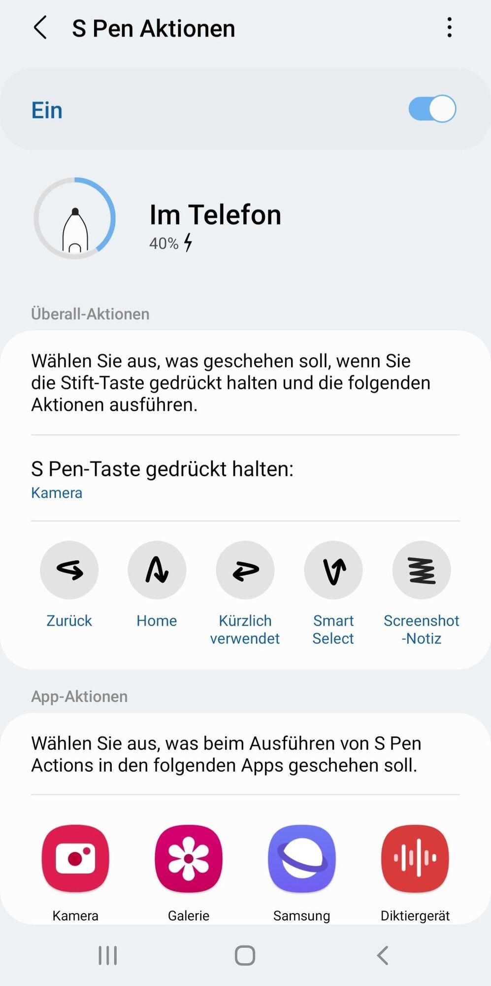

Hast du vielleicht die S Pen Aktionen ausgeschaltet?
Hab jetzt leider kein Note10 mehr zum nachschauen da... Aber schau mal, ob es das auf deinem Gerät im Einstellungen-Menü unter "Erweiterte Funktionen > S Pen > S Pen Aktionen" so gibt und ob du da die Funktion eben auch tatsächlich eingeschaltet hast:

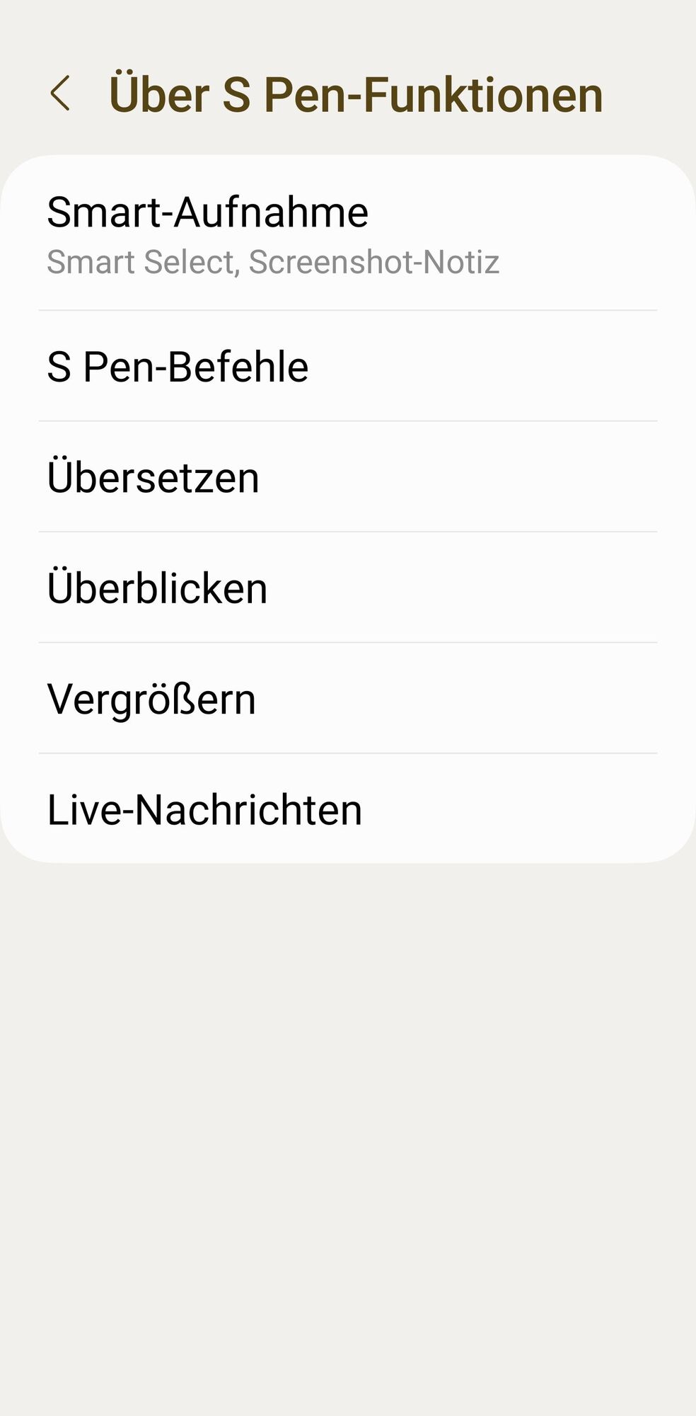

Ganz weit unten steht, Über S Pen.
Tippe da drauf, neues Fenster. Hier oben rechts auf das i im Kreis .
Du hast jetzt eine Art Auflistung.
Fange oben an.
Tippe auf das Feld, es erscheint wieder diese Seite mit dem i oben rechts.
Jetzt vergleiche meine Einstellungen mit Deiner.
Wichtig ist, Am Anfang anzeigen , muss auf An stehen.
Es wird eine Einstellung dort sein.
Mein Bild mit S Pen Befehlen usw.
Da musst Du hin gehen und einmal alles überprüfen.

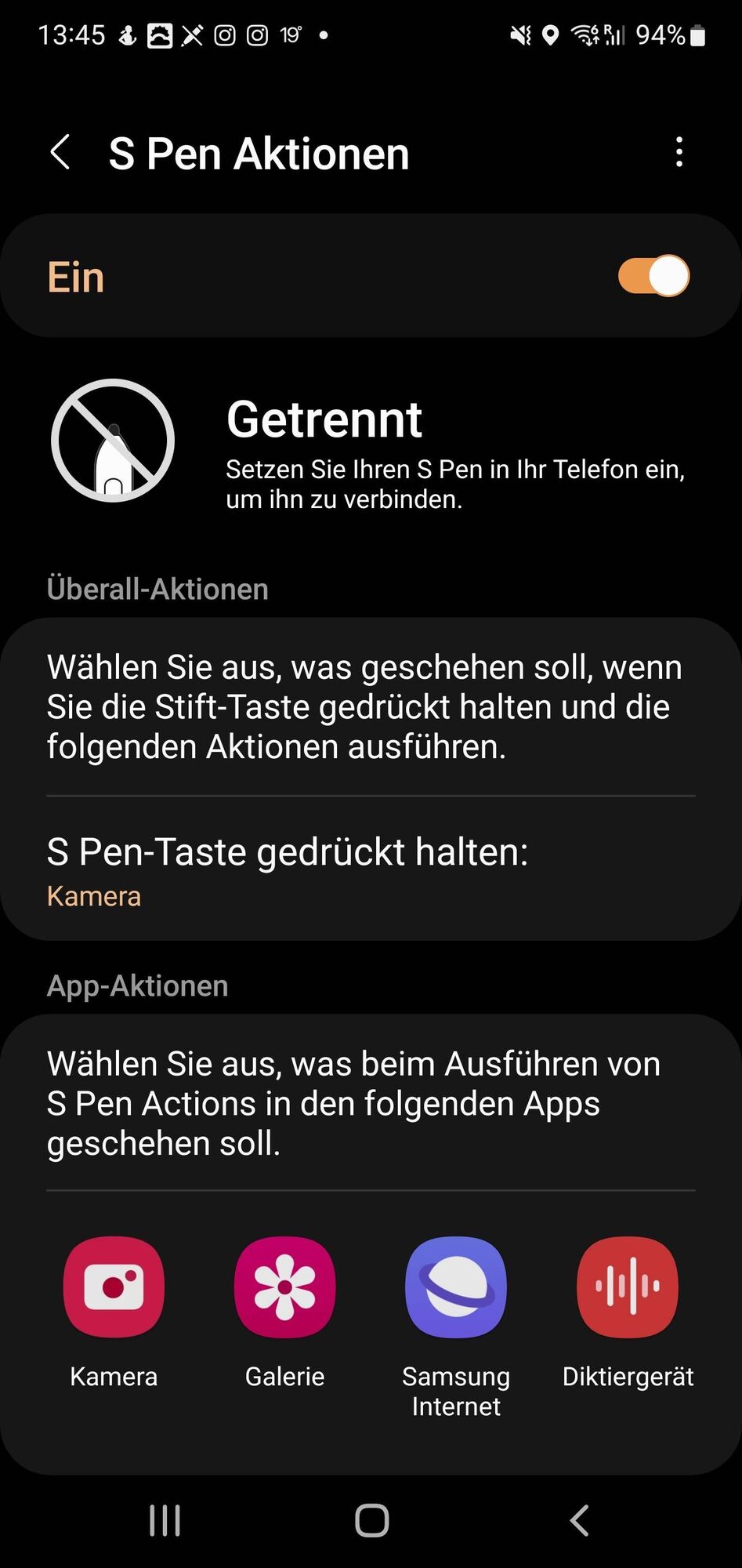

Obwohl der Stift im Handy sitzt, zeigt es mir dieses Bild an. Die Funktionen sind alle angeschaltet.
Auch wenn ich den Stift direkt über die Emails halte, zeigt es die Vergrößerung an. Nur blättern in der Galerie zb, oder als Auslöser bei der Kamera funktioniert der Stift nicht
SPen zurücksetzen geht auch nicht, da das Handy keine Verbindung zu dem Stift herstellen kann *m:1f914.png*
