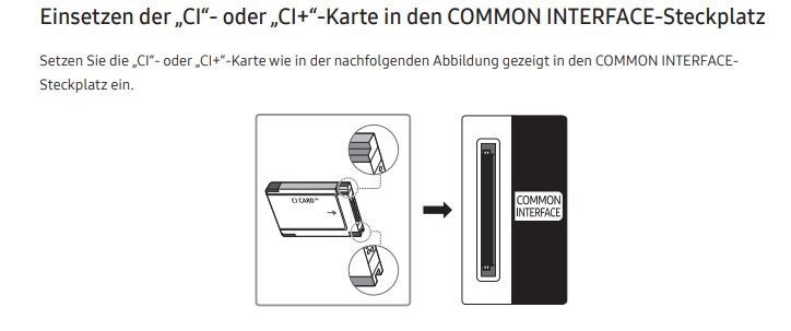

hab seit ein paar Tagen den UE50MU6179U. Ihm wurde ein CI+ Modul beigefügt. Kann es sein, dass dieser Fernseher gar keinen Slot für den CI besitzt ??

Dort den Aufkleber mit der Aufschrift "Common Interface" abziehen und die CI Adapter raufstecken, welche im Lieferumfang dabei ist.

Ich spreche hier von dem MU6179 !!!! Bitte nicht von einem völlig anderem Gerät ausgehen!!!
Hier sieht man es, Minute 14:30
Den Aufkleber mit der Aufschrift "Common Interface" abziehen und den CI Modul Kunstoffadapter raufstecken, welcher im Lieferumfang dabei ist.

ja, dein MU6179 unterstützt CI+ (Version 1.3). Sonst würde Samsung doch kein CI+-Modul der Verpackung beifügen. :smileywink:
Die Karte wird so eingefügt, wie L: @MacStar es beschrieben hat.
