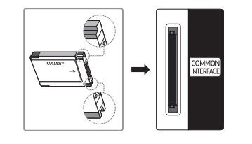

Hallo, meine Frage an Euch.
Wie aktivieren Ich den CI +slot, habe CI Modul und Karte eingeschoben aber es passiert nichts.
Im Menge ist defekt Punkt CI grau hinterlegt man kann ihn nicht aktivieren.
Mfg
Raudi1961
Hallo Raudi1961,
wenn der Punkt CI im Menü grau hinterlegt ist, hat dein Fernseher die Karte nicht erkannt.
Bitte setze das Modul und die Karte erneut in deinen Fernseher ein, und zwar so wie es auf dieser Abbildung gezeigt wird:
Ci- und CI+-Modul bitte so einsetzen
Die Richtung, in der du die CI- oder CI+-Card einsetzen musst, sollte zudem auf der Karte markiert sein. Schalte aber bitte das TV-Gerät vor dem Einsetzen und Entfernen des Moduls aus, da dieses sonst beschädigt werden könnte.
Sollte das Modul nach dem erneutem Einsetzen immer noch nicht angezeigt werden, wende dich bitte an deinen Dienstanbieter.
