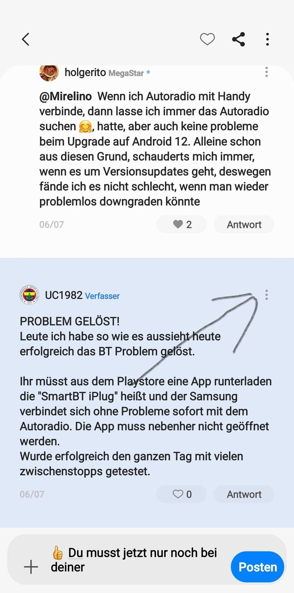

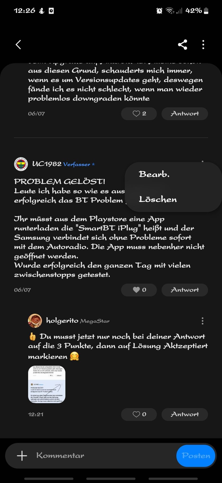

PROBLEM GELÖST!
Leute ich habe so wie es aussieht heute erfolgreich das BT Problem gelöst.
Ihr müsst aus dem Playstore eine App runterladen die "SmartBT iPlug" heißt und der Samsung verbindet sich ohne Probleme sofort mit dem Autoradio. Die App muss nebenher nicht geöffnet werden.
Wurde erfolgreich den ganzen Tag mit vielen zwischenstopps getestet.

:great:Du musst jetzt nur noch bei deiner Antwort auf die 3 Punkte, dann auf Lösung Aktzeptiert markieren*1f917.png*
Da bei meinen 3 Punkten Lösung akz. nicht angezeigt wird, habe ich deine 3 Punkte genutzt *1f602.png*
