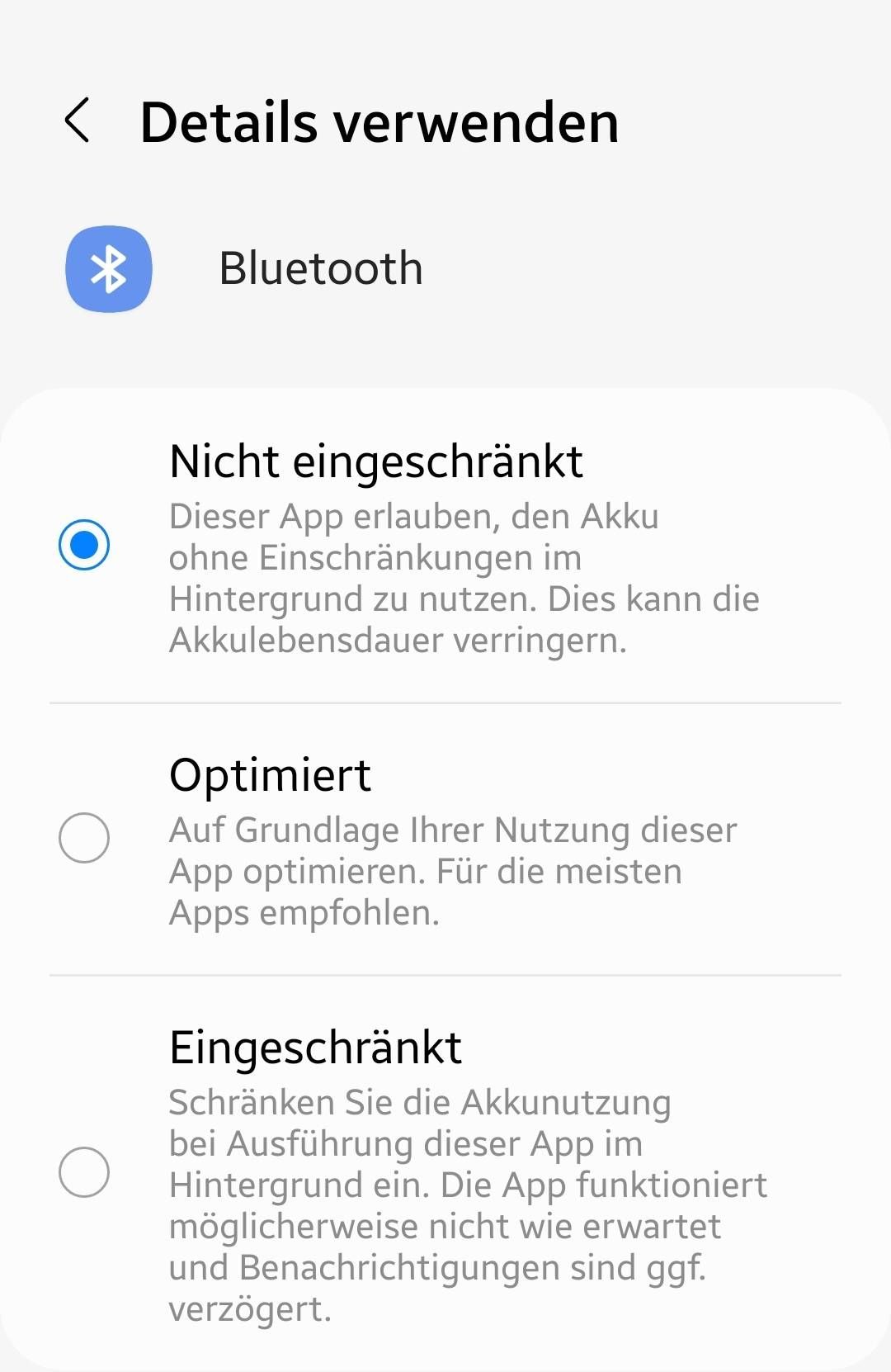

Vielleicht schaust du dir in der Bluetooth-System-App mal die Akku-Einstellungen an, ob dort zu viel Energie gespart wird.
schau mal in den Einstellungen - Akku - Grenzen der Hintergrundnutzung welche Apps da in den Tiefschlaf gehen
