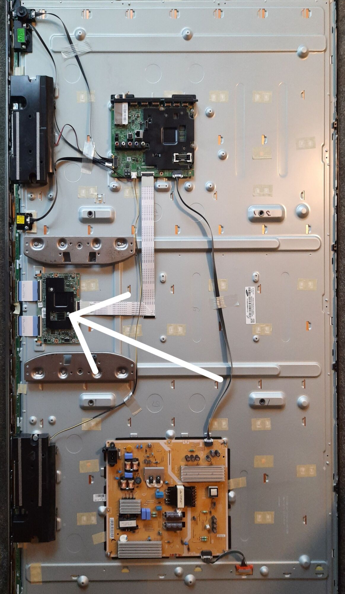

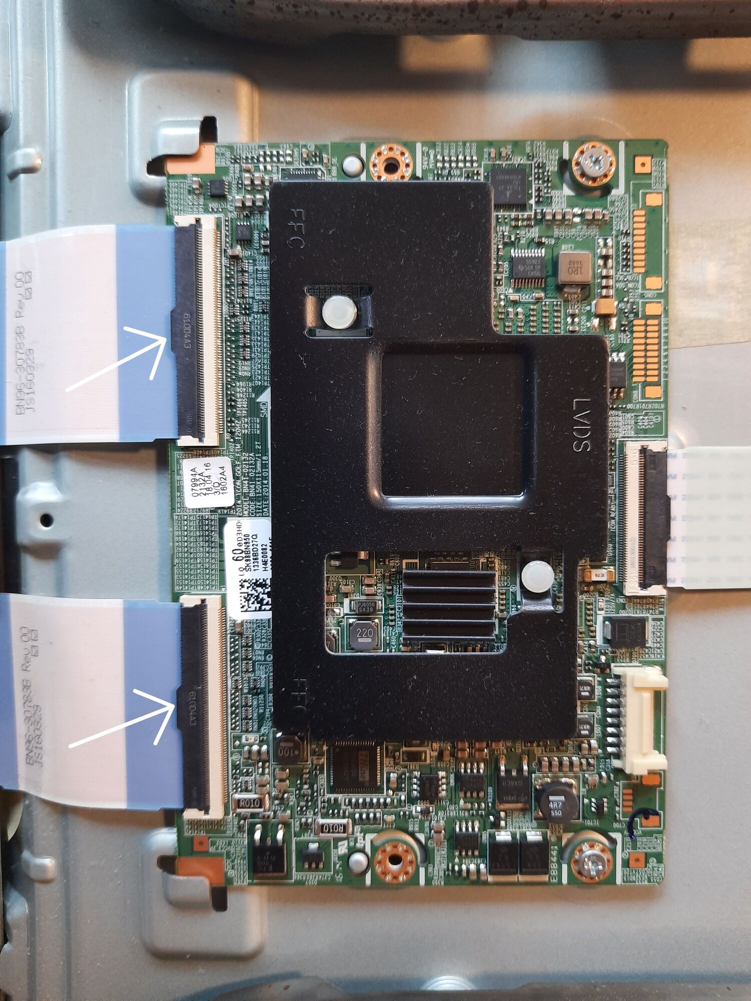

Hallo liebe Community,
heute hatte ich das Problem auch.
Bei genauerer Betrachtung ist mir dann aufgefallen, dass der Fernseher ein ganz schwaches Bild angezeigt hat. Dies konnte man nur sehen, wenn man mit der Taschenlampe bei abgedunkelten Raum dagegen geleuchtet hat.
Zum Schluss hatte sich herausgestellt, dass die beiden Stecker an der Ausgangsseite des T-Con (sitzt auf der Rückseite des Fernsehrs unten in der Mitte) nicht mehr ganz fest waren.
Lösung:
- Stecker öffnen (an dem Vorsatz des schwarzen läglichen Kunststoffteil nach oben ziehen/drücken)
- Bänder herausnehmen
- Bänder bis zum Anschlag neu einschieben
- Stecker fest zudrücken
 Ich hoffe, ich konnte weiterhelfen.
