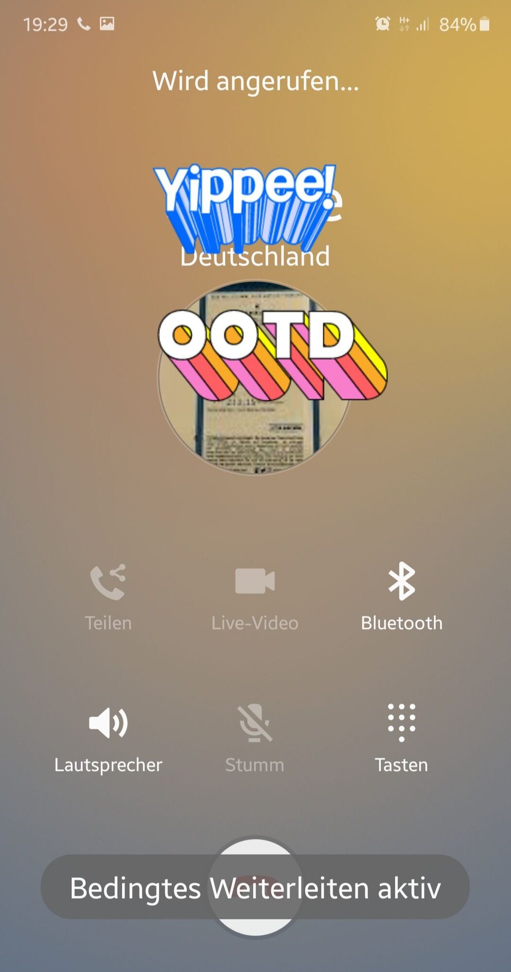

L: @priest80
Tatsächlich, habe es mal eben ausprobiert.
Wenn ich VoLTE ausschalte und meine Familie mit Vodafone Tarif Anrufe, hatte 4G+ , springt es auf H+ und schreibt etwas . Siehe Bild.
