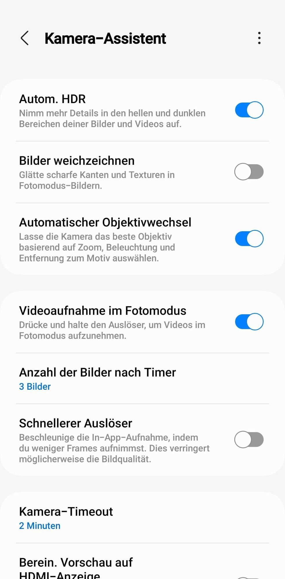

Ich versuche seit gestern in der neue. Kamera App camera assistant zu verstehen was genau hinter der Funktion "automatischer objektivwechsel" steckt. Der Grundgedanke ist mir klar.
Wenn ich aber jetzt z.b..in der video Funktion bin und ich zoome dann wechselt er egal was ich anklicken an/aus die objektive. Am auffälligsten ist das vom ultraweitwinkel zum normalen objektiv. Da sieht man immer den Sprung.
So wie ich es verstanden habe, ist der "Automatische Objektivwechsel" die standardmäßige Einstellung in der Kamera App.
Hier wird von der AI automatisch das Objektiv verwendet, das für das Motiv optimal zu sein scheint.
Gerade im Nahbereich wird aber dabei der digitale Zoom und nicht der optische Zoom verwendet, was zu einem Verlust der Bildqualität führt.
Das zeigen ja auch deutlich Deine Fotos im anderen Beitrag, wo jeweils das linke eindeutig besser ist.
Der Vorteil dieser Option in der neuen App ist, dass man diese Standardeinstellung der Kamera App nun deaktivieren kann.
Letzlich bekommt man dadurch bessere Bilder.
Das Problem ist.. das das linke jeweils das AN ist und nicht das aus!
