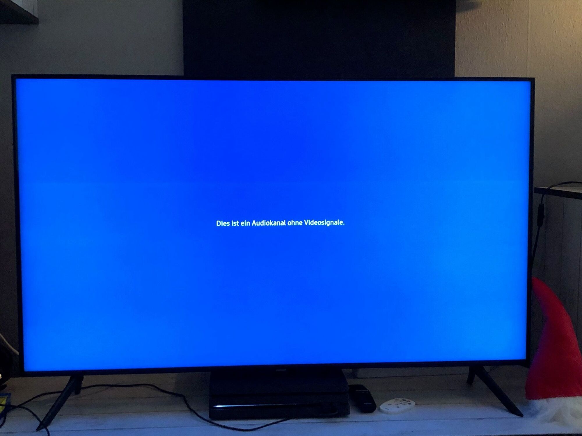

ich habe seit kurzem den o.a. TV. Jetzt ist mir bei der PS4 im Gaming Modus folgendes aufgefallen:
In dunklen Sequenzen habe ich eine kaum sichtbare horizontale Linie welche das Bild in 2 verschiedene Helligkeitsstufen teilt. Bewege ich den Charakter in Spiel bleibt diese unschöne Linie leider immer noch da.
Wechsel ich z.B. in den Filmmodus ist diese Linie kaum noch sichtbar.
Wenn ich die PS4 allerdings ausschalte und der Samsung einen Blue Screen anzeigt, ist das Bild auch kein klares durchgängiges blau, wenn man genau hinschaut sieht man auch hier leichte horizontale Linien. Beim normalen TV-Bild ist nichts zu sehen von dieser Teilung.
Hat das Display ein Problem oder liegt es an Einstellungen zur Konsole oder am HDMI Kabel?
Konsoleneinstellungen habe ich alle auf automatisch, HDMI habe ich mir gestern mal ein neues bestellt, nutze das mitgelieferte zur Konsole.
Update:
Da dies auch bei einfarbigen Bildschirmen im Einstellungsmenü o.ä. Anzeigen (siehe Bilder) auftritt, habe ich den Titel kurz umbenannt.

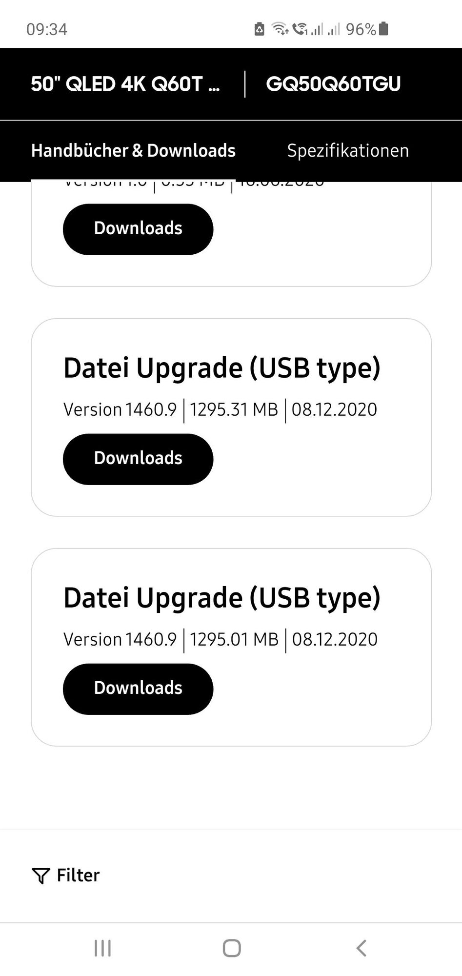

Am 8.12. gab's ein SW-Update für Dein Gerät > schon eingespielt? - Konsole an HDMI 4 angeschlossen?!?
Das Update habe ich noch nicht eingespielt, werde ich heute Abend gleich nachholen?
Was meinst Du mit HDMI 4?
Sorry, Dein Gerät hat nur 3 Ports. Vergiss die Info zu HDMI 4. Das ist sonst der Standardanschluss für Konsolen.
Habe mir das Update auf einen USB-Stick geladen und installiert.

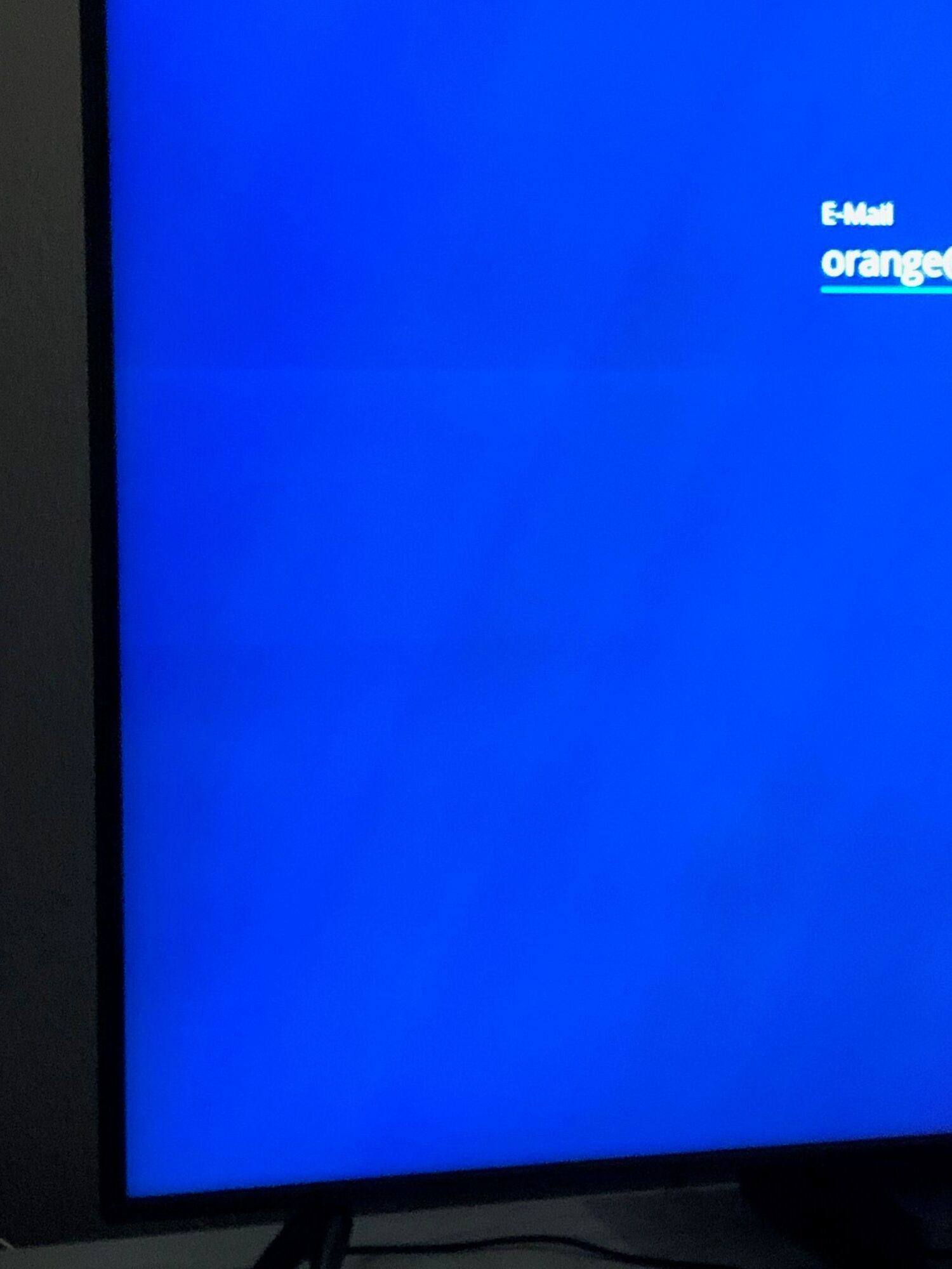

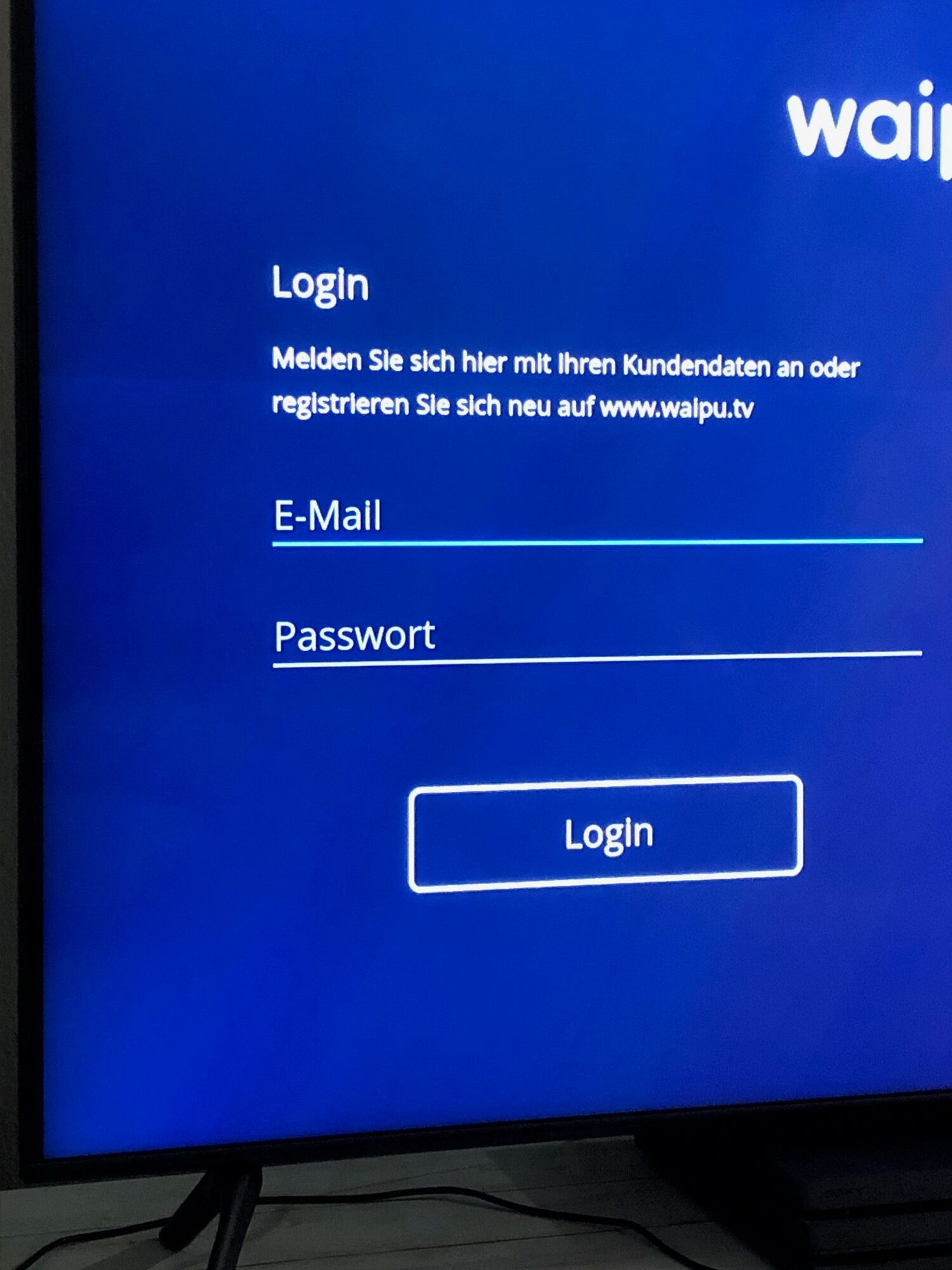

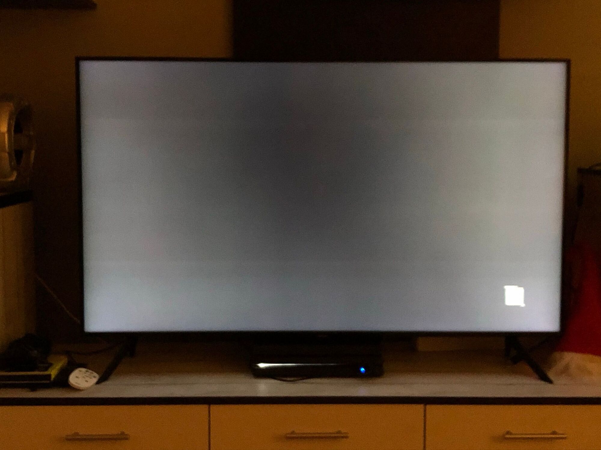

Ich habe den TV auch mal neu aufgesetzt und da sind mir bei einigen Bildschirmen auch diese Streifen aufgefallen, habe mal Bilder davon gemacht.
Streifen ober und unterhalb des Textes
Streifen unter der Mailadresse: "Melden Sie sich..."
Streifen unter der Zeile:

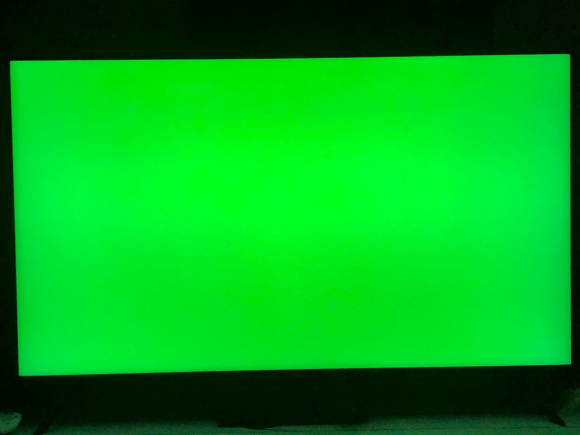

jetzt könnte man meinen es liegt an der Verbindung Konsole zum TV oder an der Konsole. Dem ist leider nicht so, denn in den Bildern oben sind ja Bilder aus den TV Menü zu sehen bzw. Waipu-TV App.

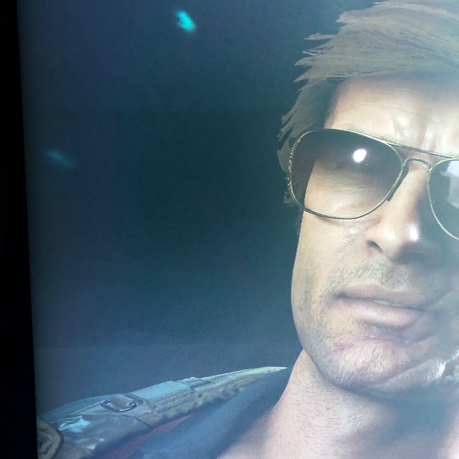

Bin momentan leider echt ratlos woran es noch liegen könnte. Hier noch ein Bild aus einem Ladebildschirm des aktuellen Call of Duty. Da fällt es besonders stark auf.
Wie können wir da eine Lösung finden? Den TV nochmal austauschen? Reparieren?

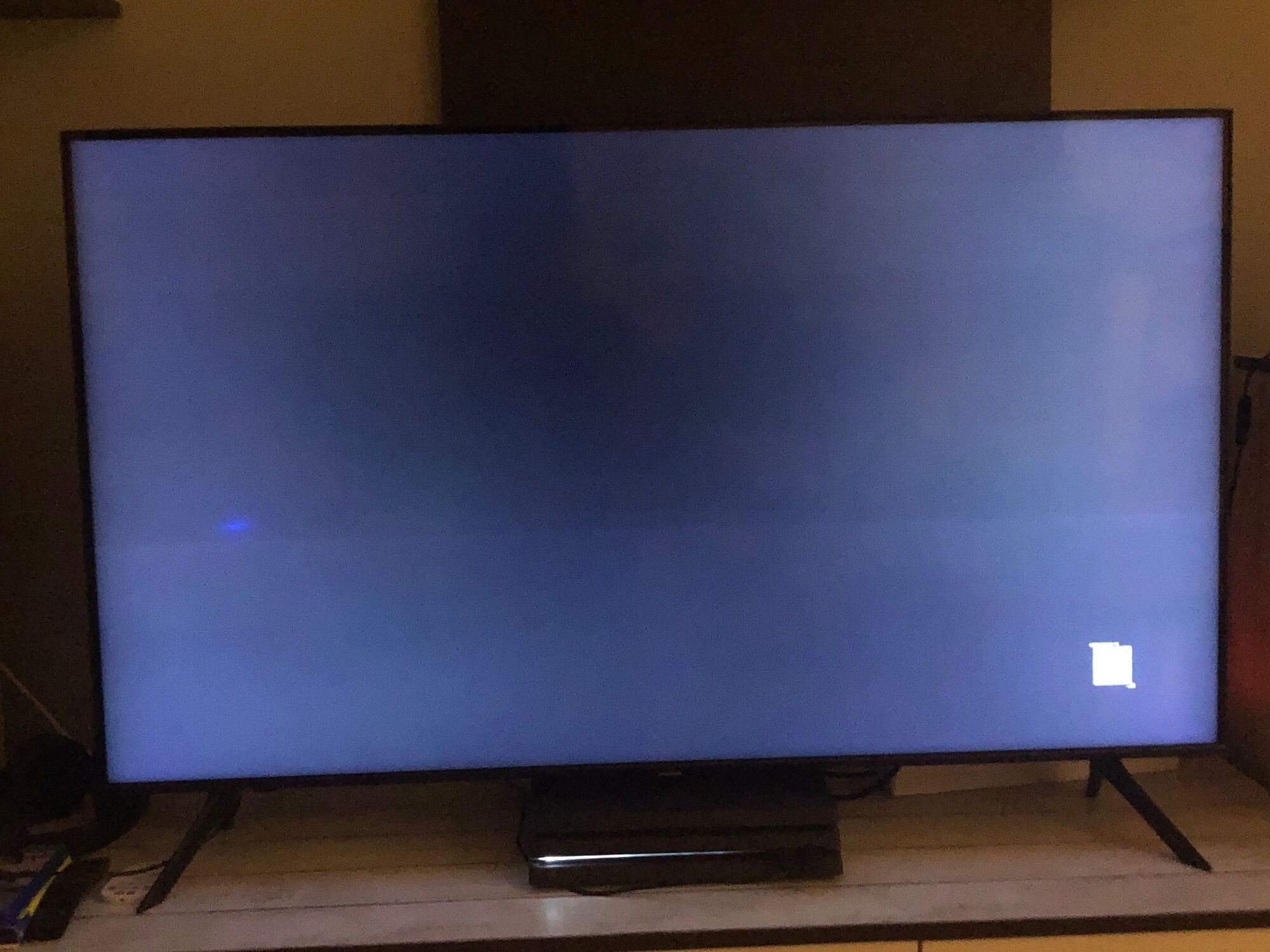

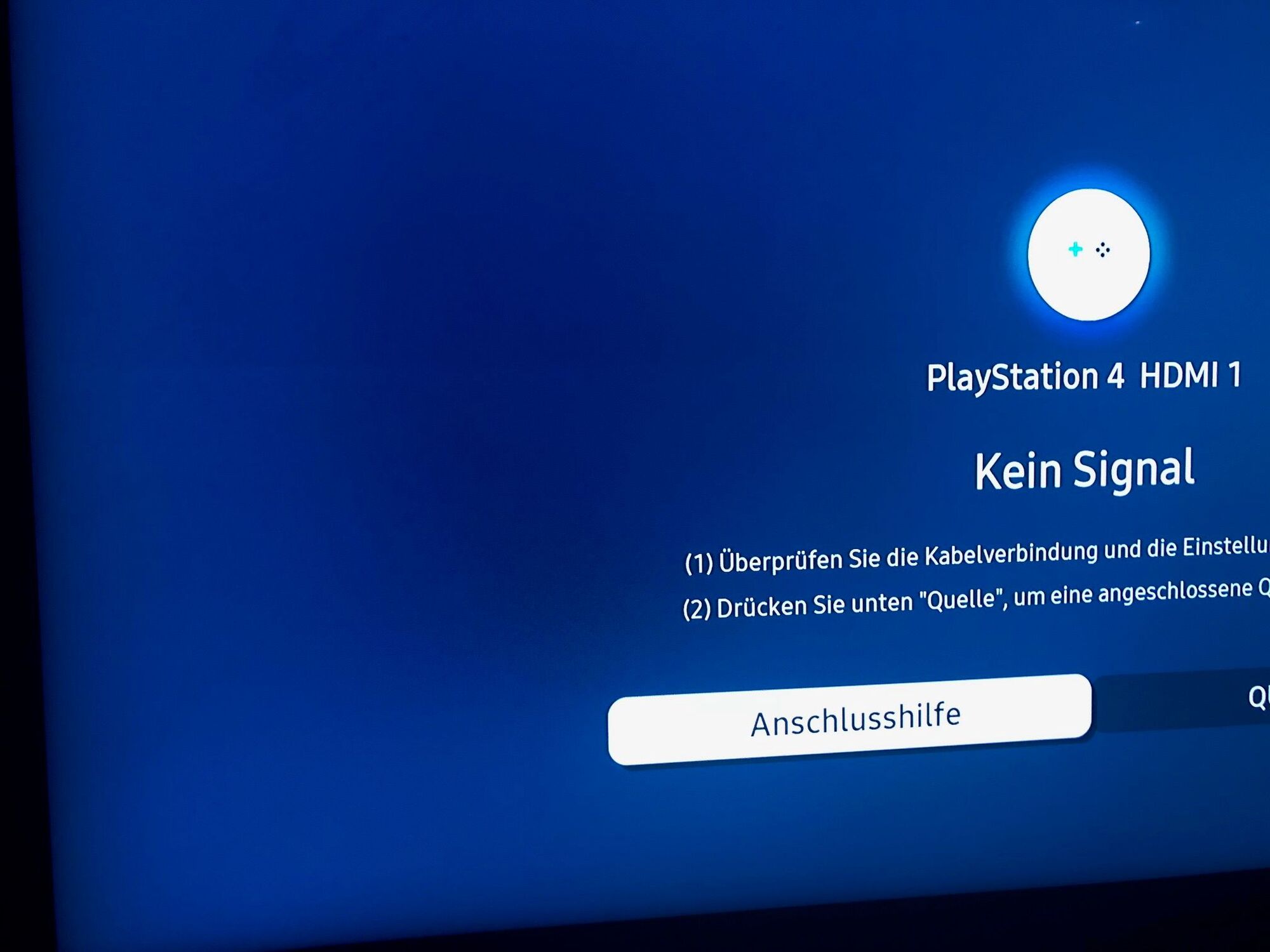

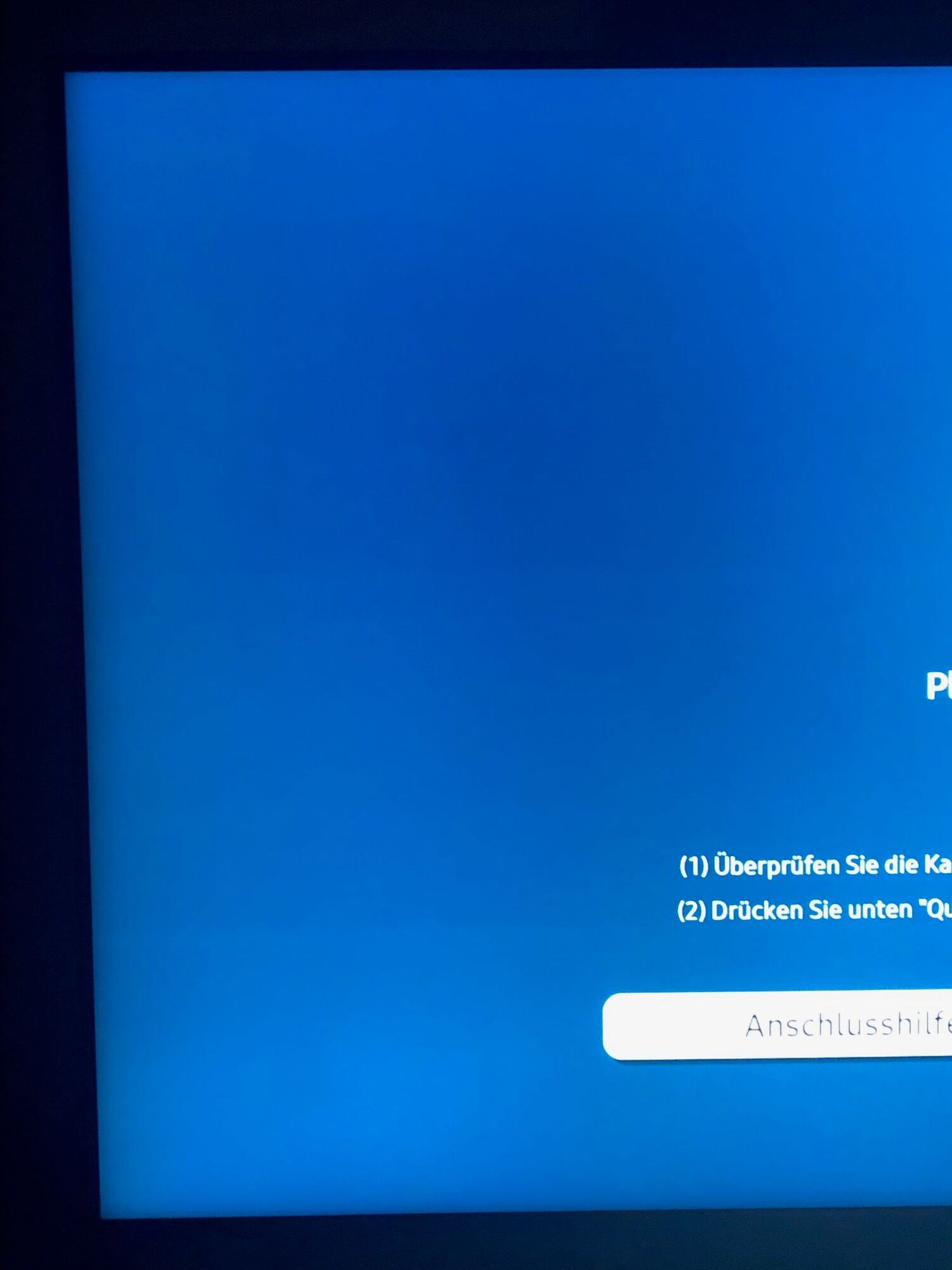

Was habe ich noch festgestellt?

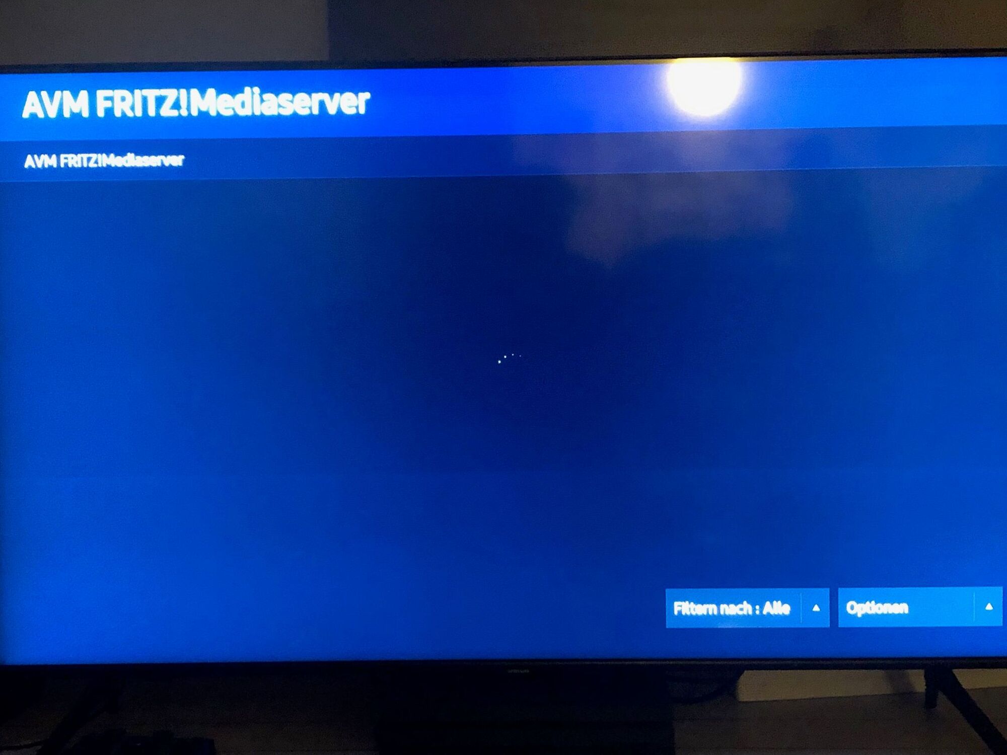

Diese Steifen sind auch bei ausgeschalteter Konsole und anderen Geräten sichtbar. Meist auf den "blauen Bildschirmen" im SmartHUB.
Wenn ich im TV-Modus in den Guide schalte, sieht man für einen Bruchteil auch dass der Guide keine blaue durchgehende Fläche im Hintergund besitzt sondern auch da horizontale Streifen zu sehen sind. Leider ist des zu kurz sichtbar, dass ich es nicht fotografieren kann. Ebenso wenn ich die youtube App öffne oder einen Radiosender höre der ein einfaches blaues Hintergrundbikd hat. Hier gibts auch ein Foto ein paar Posts vorher.
Die Position der Linien scheint immer immer gleich zu sein.
Im Spiel sind sie im Gaming-Modus am besten zu sehen, schalte ich auf Film-Modus sind diese kaum sichtbar. Allerdings bei Bewegung nimmt man sie auch hier wahr.
Schau ich eine BluRay via PS4 so kann ich diese Streifen nicht wahr nehmen! Ebenso bei amazon video über die Konsole.
Anbei ein paar weitere Bilder.
Streifen am Kinn und oberhalb der Brille (CoD PS4 Pro)
