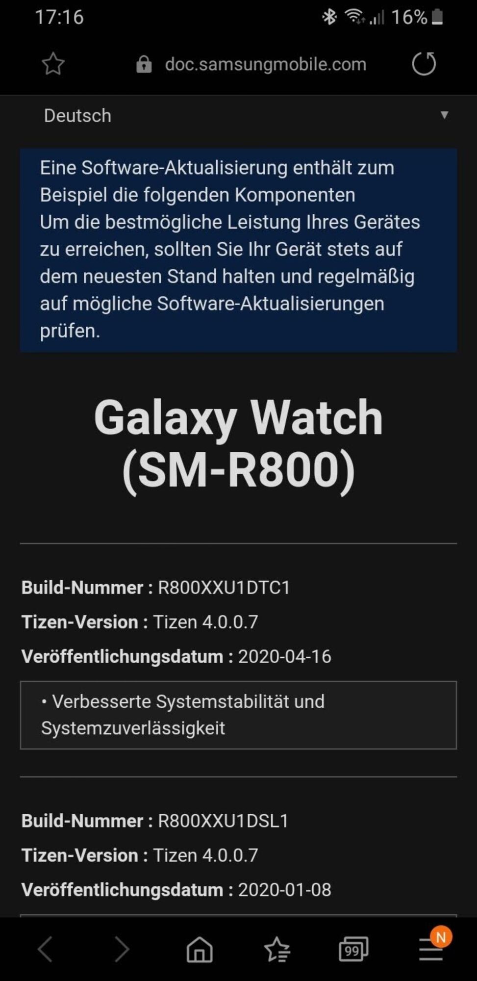

welches Update soll das sein?
@wolfi1896 schrieb: @Jusi187 schrieb: @wolfi1896 schrieb: Hallo, seit einem Update funktioniert das bei mir auch nicht mehr. Es gibt aber eine Lösung. sobald man die Systemsprache am Telefon (bei mir das Galaxy S9) auf Englisch umstellt, funktioniert der automatische gute nacht Modus wieder einwandfrei. Sobald ich wieder auf Deutsch stelle geht's nicht mehr. Die Systemsprache der galaxy watch stellt sich auch wie auf dem Telefon eingestellt automatisch um. Vermutlich wird dieser "Trick" auch nur mit einem aktuellem Samsung Smartphone gehen. Dies scheint eindeutig ein Bug in der Software zu sein. Vielleicht kann sich dem ein Admin mal annehmen und das an den Samsung Support weiterleiten.
Ich habe Mal nach gefragt es soll ein Update kommen was das Problem beheben soll laut Support aber das Update hat schon seid April gestartet hat wer von euch das April Update für die Galaxy Watch?
Das April Update und Laut Support soll der Fehler da behoben sein aber seit über 3 Monaten hat der Rollout gestartet und kein Update
Diese Version habe ich. Hat anscheinend keinen Erfolg gebracht.
@wolfi1896 schrieb: Diese Version habe ich. Hat anscheinend keinen Erfolg gebracht.
Dann Hast du die deutsche Variante Oder ?i habe eine Bulgarische Uhr und warte vergeblich auf das Update
