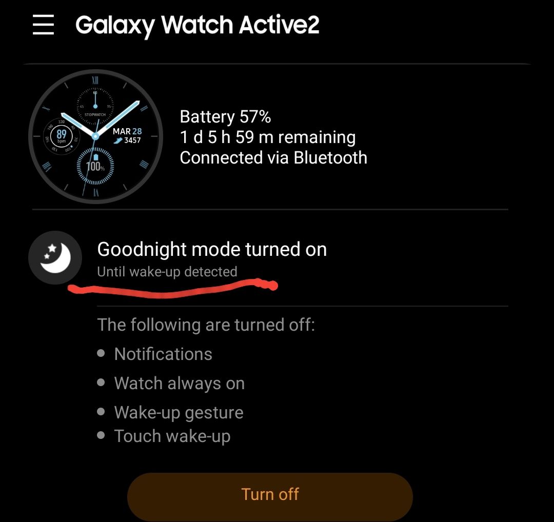

Aber schaut mal, das steht bei mir in der Wearable App. Leider klappt das eben nicht, sitze jetzt hier schon eine halbe Stunde und der Modus auf der Uhr ist immernoch an (ich trage sie natürlich).

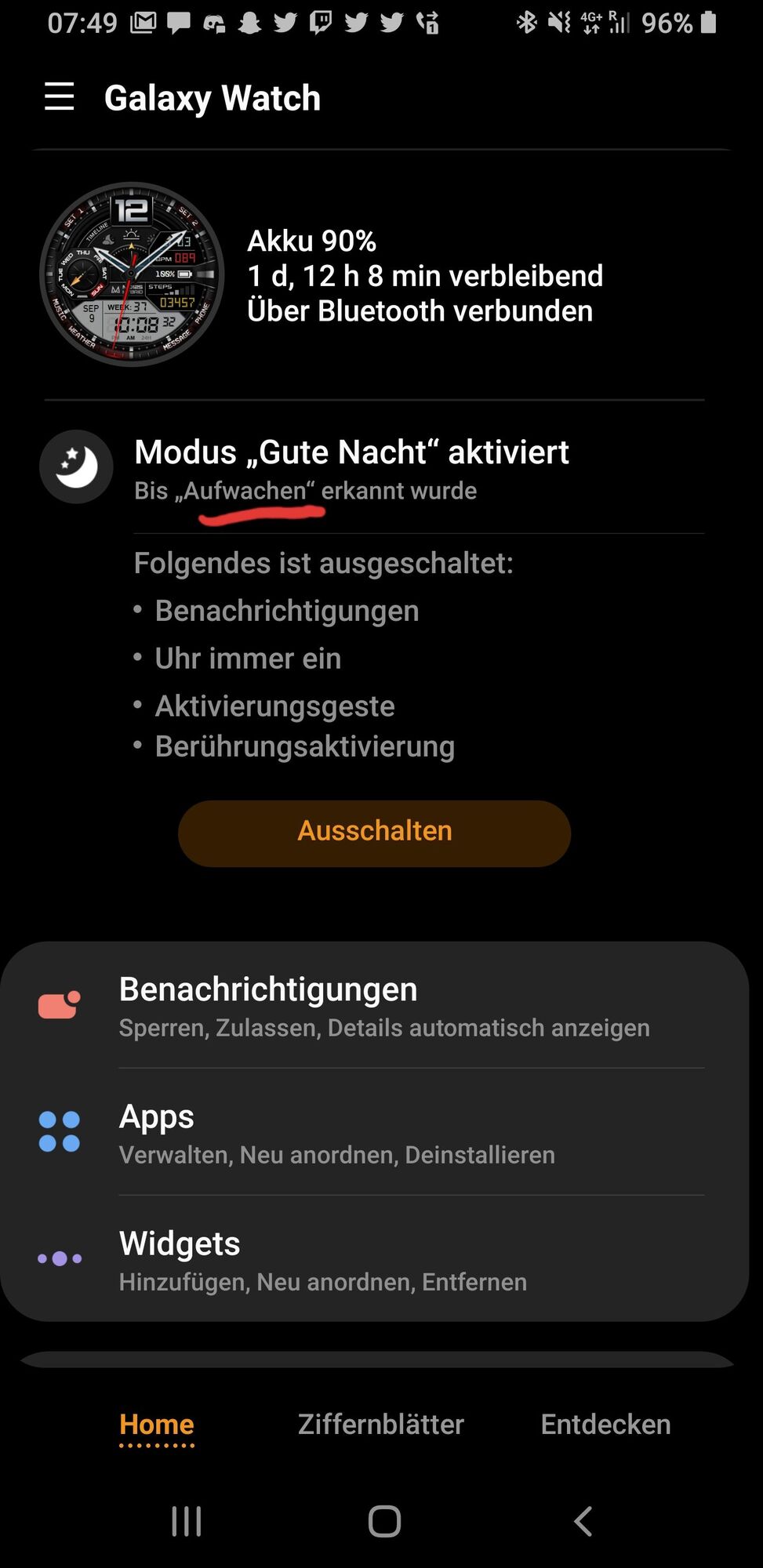

Meine Lösung ist folgende:
Uhr: Active 2, 40mm, BT only
1. Personalisierte Daten bei Samsung in der Wearable App aktivieren
2. Uhr zurücksetzen auf Werkseinstellungen
3. Wearable App deinstallieren
4. Cash im boatloader auf dem Handy zurücksetzen (bei mir S9+)
5. Wearable App installieren
6. Uhr als neues Gerät verbunden
7. personalisierten Daten im Samsung account kontrolliern
Ergebnis: siehe Bild... ("täglich einschalten basierend auf Schlafmustern")
Bei mir funktioniert es so wieder.....
