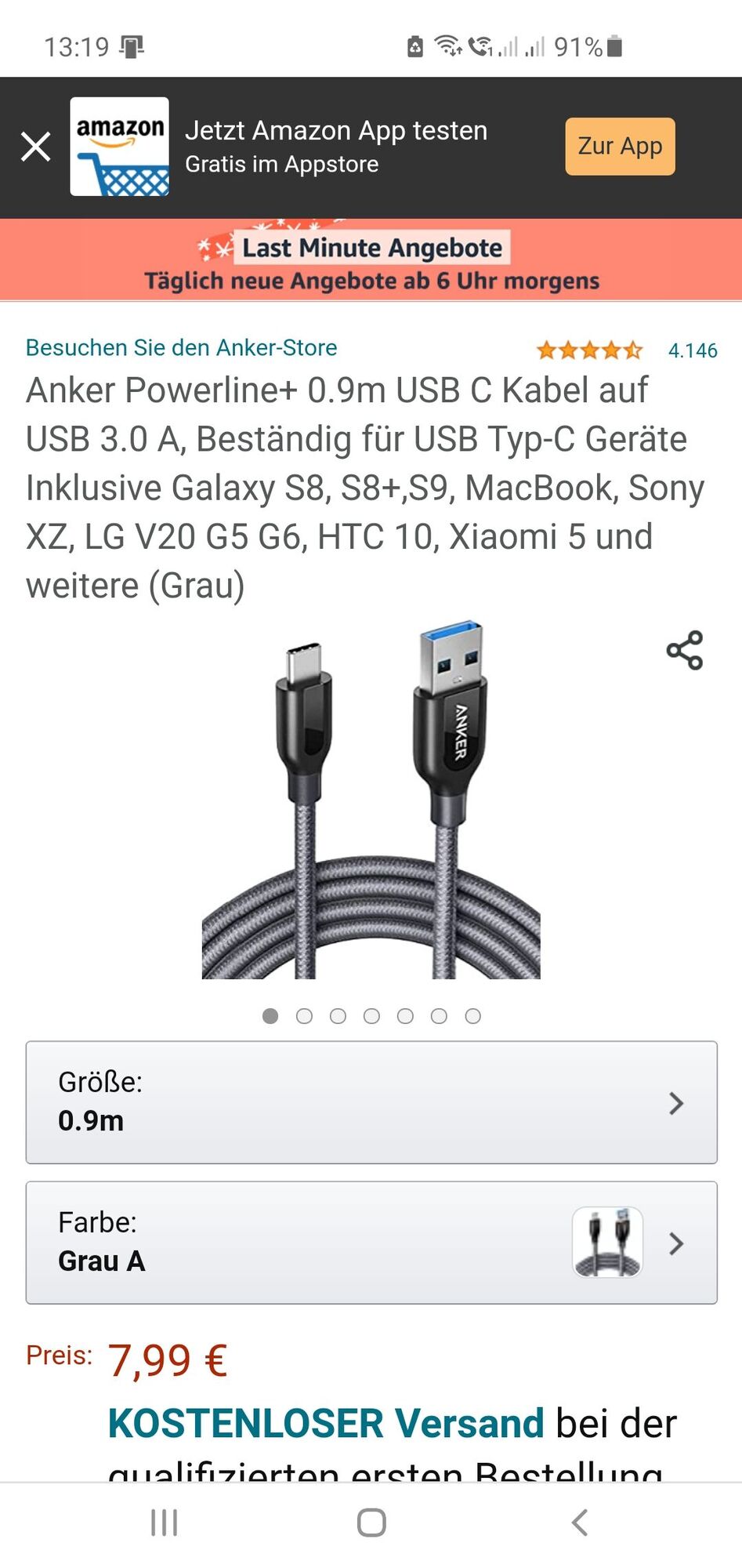

Du meinst ein gutes USB-C Kabel mit USB 3.0 auf der anderen Seite? Einen funktionierenden Adapter hast Du doch lt. Deiner Info. Sowas (Bild/Beispiel) sollte eigentlich gut funktionieren...
Gut... ich werde mal mein Glück mit diesem Kabel versuchen. Vielleicht geht es ja mit diesem besser.
