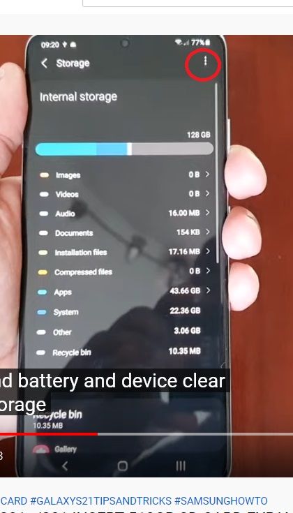

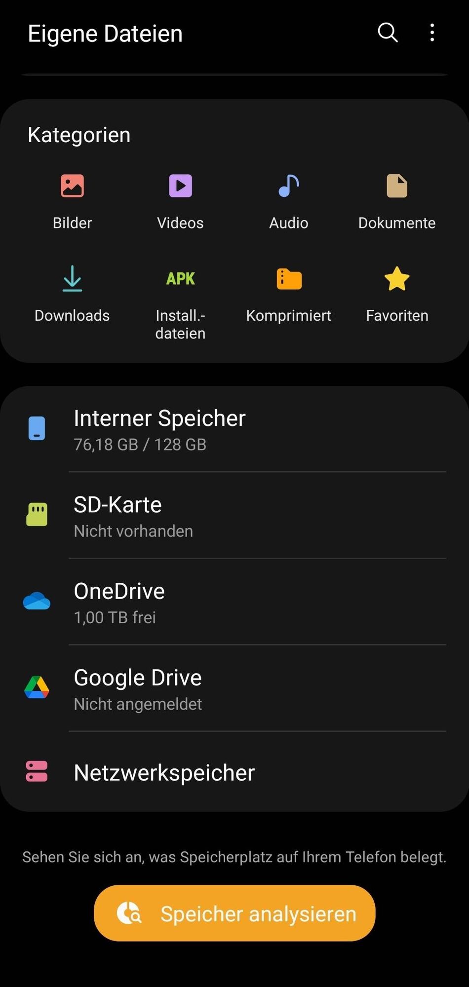

Hallo, es gibt wohl eine Möglichkeit. Aber ich komme da an einem Punkt nicht weiter.
Vielleicht habt Ihr eine Idee.
Nur leider komme ich dann auf einmal nicht weiter weil oben rechts der Button fehlt.
Warum?
Grüße
Hallo zusammen, ich möchte gerne den Speicher vom S21 Ultra 126GB erweitern und sogar Apps und Daten darauf verschieben. Bei YouTube gibt es ein Video nur leider fehlt mit ein Button. Vielleicht kann mir jemand helfen. Nur leider komme ich dann auf einmal nicht weiter weil oben rechts der...
