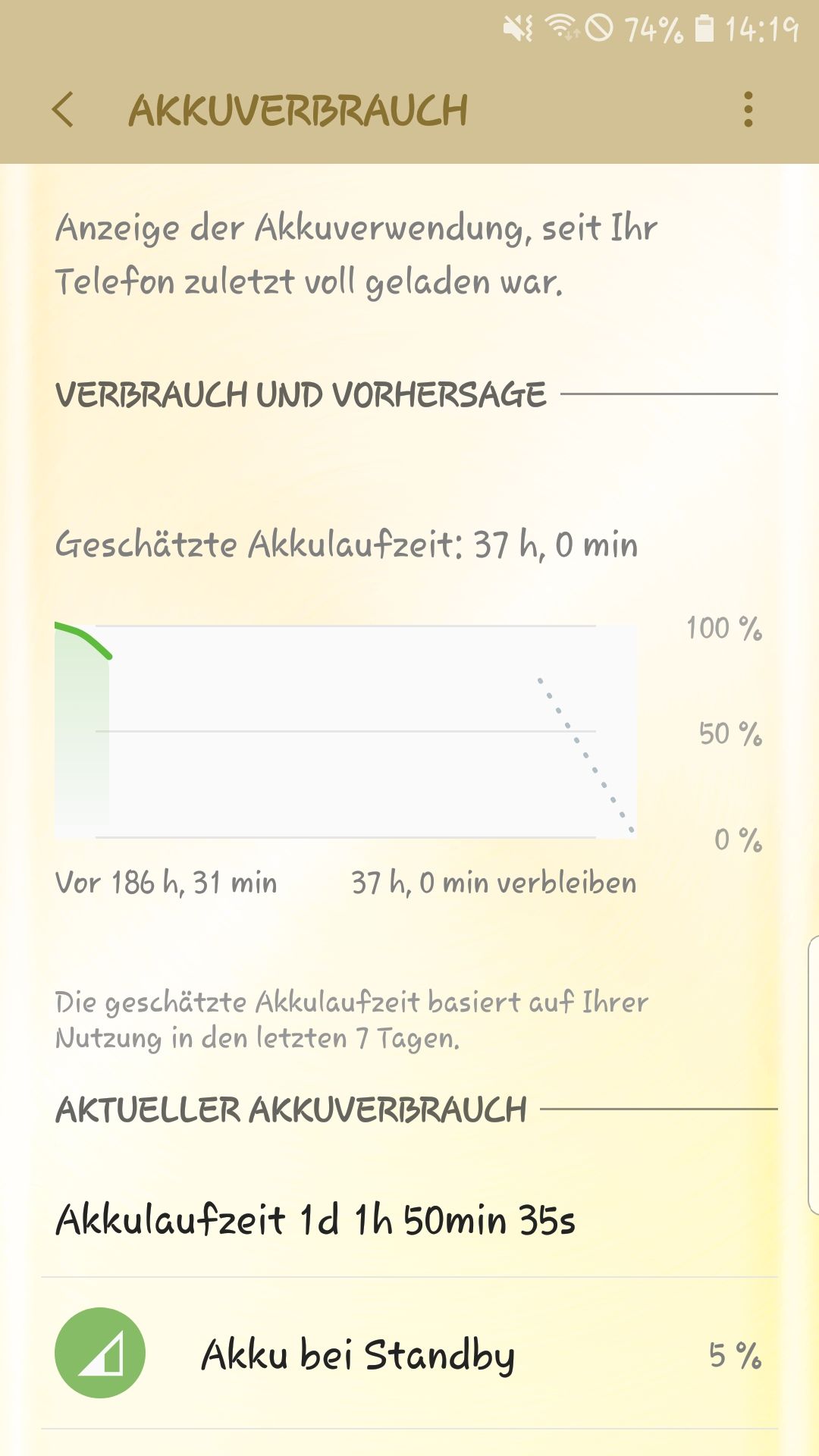

Anzeige "Aktueller Akkuverbrauch -> Akkulaufzeit" nicht mehr beim S20+?
Moin!
Vielleicht kann mir jemand einen Tipp geben, wo im S20+ ich die "Akkulaufzeit seit der letzten Aufladung" finde?
Im S7 konnte ich jederzeit unter Akku -> Akkuverbrauch -> aktueller Akkuverbrauch -> Akkulaufzeit: 1d 2h 9mm 37s (Beispiel) sehen, wie lange der Akku seit der letzten Aufladung läuft.
Ich hab das ganze S20+ auf den Kopf gestellt, finde es dort aber nicht. Unter Akkuverbrauch zeigt es zwar ganz viel an, aber nicht die bisherige Laufzeit.
Oder geht das z.Z. nur über eine Drittanbieterapp? Wenn ja, könnt ihr eine empfehlen?
Vielen Dank und einen schönen Sonntag.
Geh unter Einstellung auf Gerätewartung und dann auf Akku *1f643.png*
Naja eigentlich war es schon anders. Sehe nur Bildschirm, wie lange es an war, aber nicht, wie lange der Akku schon seit der letzten Aufladung läuft. Das gibt es so nicht mehr. Nur wie lange es noch hält.
Wir wollen ja wissen, wie lange unser Akku gelaufen ist. Und genau wo wäre es jetzt?
Wenn man das Gerät nach dem Aufladen einmal Neustartet, dann kann man unter
Einstellungen》Telefoninfo》Status
Die Laufzeit des Telefons sehen, also seit dem Neustart.
Zwar ist jedes mal Neustarten nicht wirklich komfortabel aber ein Umweg.
