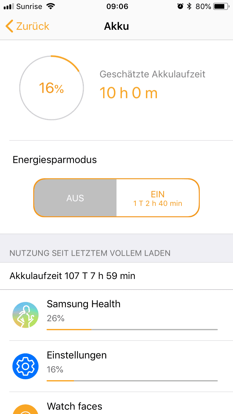

Hier noch ein aktueller Screenshot. Die Uhr soll seit 107 Tagen aktiv sein, hat aber vor 2 Tagen ganz brav bei null begonnen.
Was die Einstellungen mit 16% Usage alles gemacht haben, wird wohl Samsung selber auch nicht wissen.

Leider bekam ich kein Feedback auf meine Frage, warum die Einstellungen 16% Akku verbraucht!
Aber die Antwort kann ich mir wohl auch gleich selber geben: Samsung ist wohl genau so Schlau wie ich und weiss es schlicht einfach nicht. Daher wird einfach darüber geschwiegen *1f61e.png*
Aktuell zeigt mir der Akkuverbrauch sogar 31% an. Wenn das so stimmt, laufen da noch dieverse unnötige Prozesse im Hintergrund ab.

Überhaupt würde mich der Begriff „Einstellungen“ interessieren und was genau dahinter steckt, bzgl. Akkuverbrauch.
Wie kann es sein, dass dieser Wert so hoch ausfällt, wenn ich gar nichts konfiguriere oder einstelle.
Ausser Frage ist: die Uhr hat massive Probleme mit unnötigem Stromverbrauch im OS. Einer davon ist in der Bluetoothverbindung zu suchen. Und offenbar auch unter „Einstellungen“.

Bei ihnen bleibt der Punkt "Einstellungen" im Akkuverbrauch recht konstant bei etwa 22 bis 23%, teilweise auch höher, wenn man sie direkt aufruft. Sie gehen davon aus, dass es sich dabei um sämtliche Einstellungen, die auf der Smartwatch umgesetzt werden, handelt. Also alles, was du generell individuell für deine Gear S3 eingestellt hast (Pulsmessung, Bluetooth-Nutzung, WLAN-Verbindung etc.). Diese müssen ja von der Smartwatch konstant umgesetzt werden. Besonders bei den Netzwerkverbindungen ist es ja so, dass du sie zu einem gewissen Zeitpunkt zwar vielleicht nicht aktiv nutzt, sie aber natürlich trotzdem im Hintergrund arbeiten (z. B. um die Verbindung zum Smartphone aufrecht zu halten).

Wenn das wirklich so wäre, warum soll dann die Pulsmessung unter Einstellungen auftauchen und nicht unter Health?
Wenn es nach Eurem Support ginge, müsste "Einstellungen" in "Sonstiges" umbenannt werden. Den nächsten Satz habe ich leider selber zensurieren müssen, da er gegen die Forumsregeln verstösst.
- Kommentar vom Autor entfernt -
Ich gehe davon aus, wenn ich jetzt aktuell nach 3 Tagen und noch mit 19% Akku und einen Wert von 4% Verbrauch (Einstellungen) angezeigt bekomme, die Annahme vom Samsung Support komplett falsch ist.

Mir ist aufgefallen, dass wenn die Einstellungen einen hohen Prozentanteil anzeigt, der Akkuverbrauch sehr hoch ist.
Wenn die Anzeige bei ca. 1% stehen bleibt, ist die Laufzeit wie erwartet bis 3-4 Tage. Aber wenn nicht, dann ein bis maximal 2 Tage.

Unter Einstellungen wird m. E. auch der Verbrauch von Datenverbindungen wie Bluetooth, WLAN und GPS aufgeführt. Wenn du die Uhr viel zum Sport nutzt und zum Beispiel deine Laufstrecke trackst, dann steigt der Wert entsprechend an.

Anfang Woche habe ich IOS 12 auf meinem IPhone installiert und Dummerweise auch die neuste Version der Galaxy Watch App. Nun ist der Akkuverbrauch unter 'Einstellungen' wieder permanent über 10% und die Akkulaufzeit der Uhr im Keller *1f61e.png*
Da ich auf der Uhr absolut nichts geändert habe, kann es nur an der App liegen, denn das IOS 12 schliesse ich mal aus.
An den Support wende ich mich bewusst nicht und mache das lieber auf eine für alle einsehbaren Variante.
Kleiner Nachtrag:
Ich glaube gerne, dass unter 'Einstellungen' Bluetooth, WLAN, GPS aufgeführt wird. Dann könnte auch der Text 'Einstellungen' in 'Sonstiges' oder 'Restliches' geändert werden. Das wäre ehrlicher.
WLAN und GPS ist bei mir permanent ausgeschaltet.
Wenn es denn die Bluetooth-Verbindung betrifft, stellt sich mir die Frage, warum der Wert so hoch ist, denn ich mache keine Trainings oder dergleichen. Eigentlich empfange ich nur ein paar Nachrichten, hauptsächlich Whatsapp plus Puls alle 10min.
Vor dem Update der App Galaxy Watch am Montag war dieser Wert immer um 1-2% und jetzt wieder über 10%. Die App hat jetzt die Versionsnummer 1.7.18082402.
