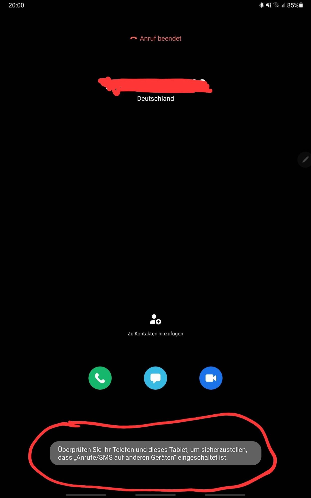

Hallo zusammen, Ich habe ein Problem und zwar telefoniere ich öfters mit meinem TAB S7 LTE über meinem Handy mit der Funktion "Anrufe/SMS auf anderen Geräten. Ja im Tablet ist eine SIM-Karte drin, die aber nicht telefonieren kann (Datacard). Bei beiden Geräten hat es bis vor kurzem funktioniert, aber neuerdings seit einem Update funktioniert die Funktion nicht mehr. Sie sind miteinander gekoppelt und erkennen sich untereinander. Es kommt kein Anruf am tablet mehr rein, remote-Anruf funktioniert nicht und wenn ich jemanden Anrufe, kommt dann die Meldung die ich als Screenshot anfüge. Kann mir da jemand helfen? Ich habe die Funktion schon auf beiden Geräten deaktiviert aber das hat nichts geholfen

Ja es ist alles erlaubt. Es hat auch bis vor kurzem alles funktioniert. Mir ist aber aufgefallen Dank L: @MaWil dass ich beieinander WLAN deaktiviert habe und bei anderen aktiviert. Wenn ich beide Geräte WLAN ausschalte und mobile Daten benutze bei beidem, funktioniert das. Die frage ist nun, warum funktioniert das nicht im WLAN?
Oh danke ist mir gar nicht aufgefallen. Ich habe es mal bei beiden ausprobiert und über mobile Daten laufen lassen. Das klappte

Bei dem einem Bild solltest Du mal auf das linke Feld tippen.
Du müsstest ggf wlan telefonie aktivieren wenn es über WLAN läuft.
Kann aber auch mit Update geändert worden sein.
