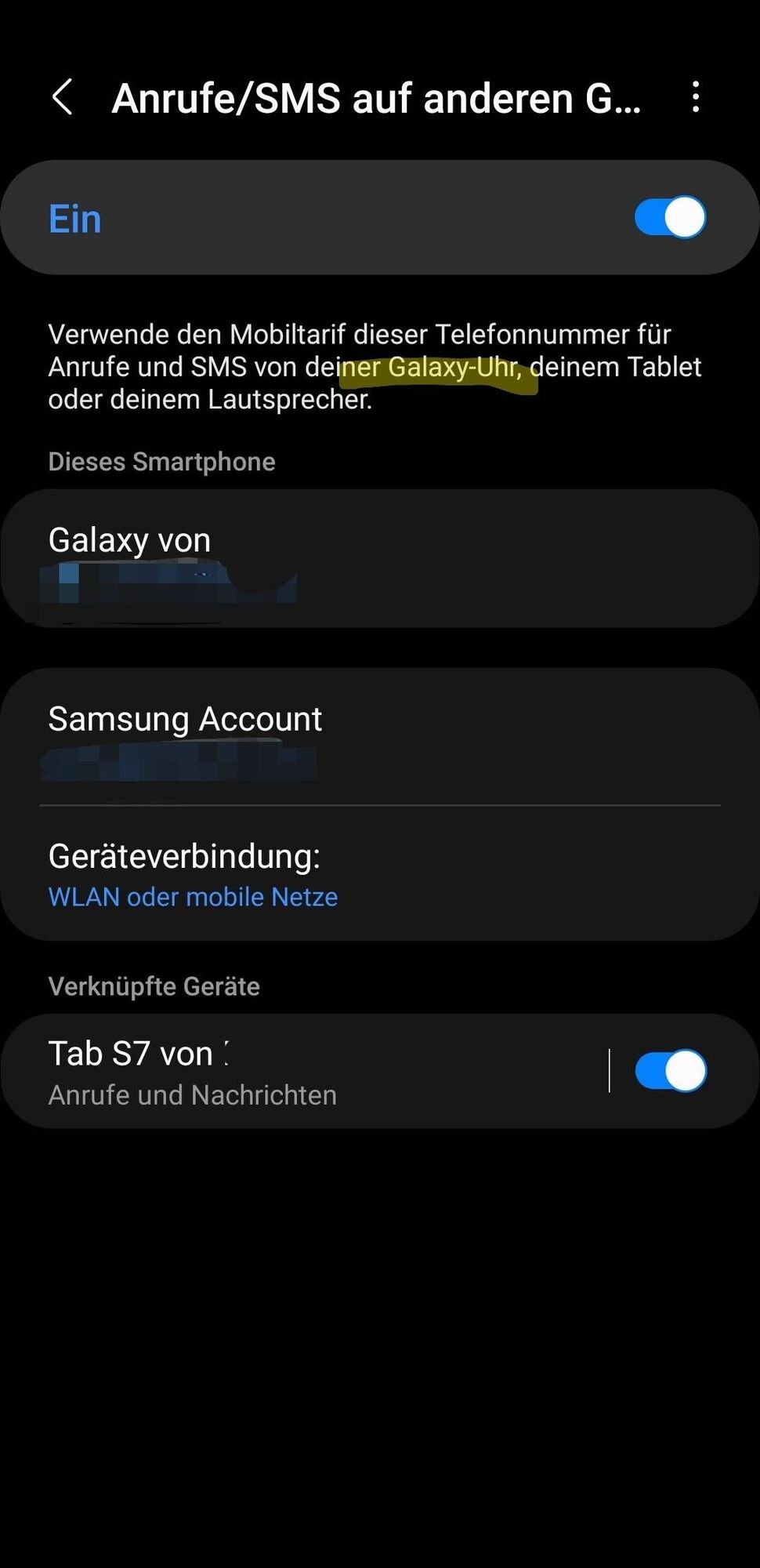

ich habe Anrufe/SMS auf anderem Gerät aktiviert, weil ich per LTE über meine Uhr, die nur eine Datenkarte hat, Anrufe empfangen wollte. Laut dem Text unter der Option geht es für die Galaxy Uhr. Aber ich bekomme es nicht aktiviert und weiß auch nicht, wo ich das einschalten soll. Am Tablet war es einfach, bei der Uhr gibt es aber diese Option nicht.
Kann es sein, dass es für die Uhr gar nicht funktioniert und der Text unter der Option falsch ist?

Kann es daher sein, dass die Funktion "Anrufe/SMS auf anderem Gerät" überhaupt nicht mit einer Smartwatch funktioniert und der der gelb markiert Text in meinem Screenshot falsch ist?

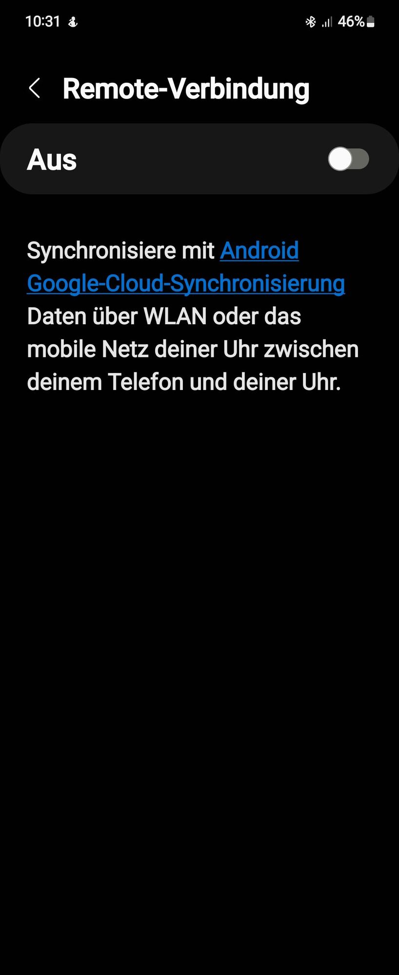

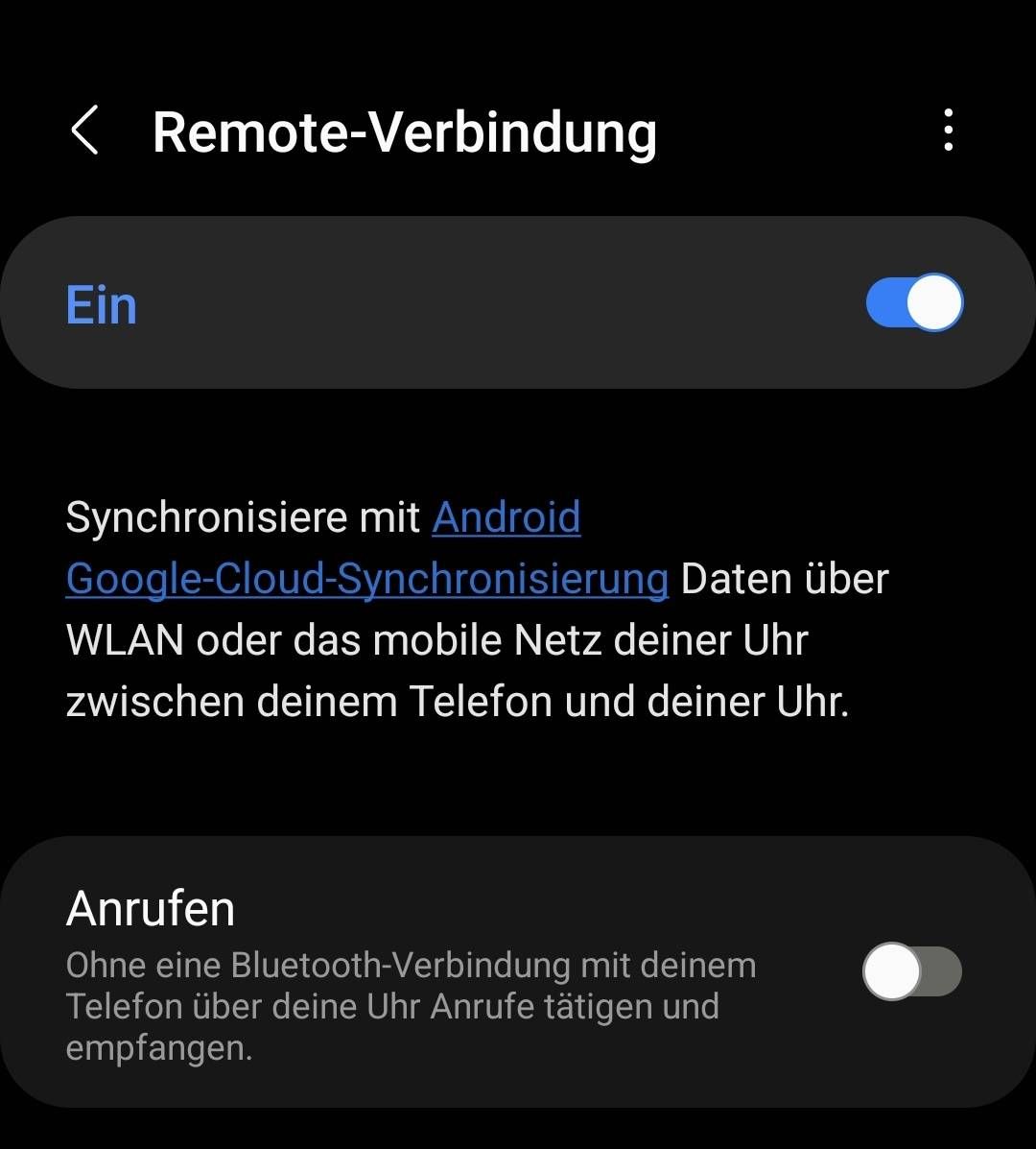

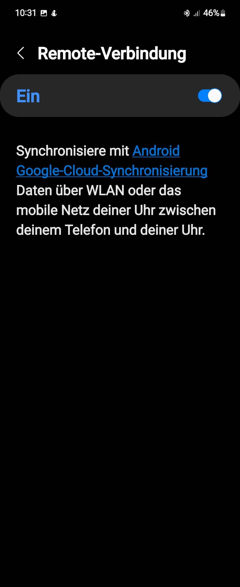

In der Wearable App "erweiterte Funktionen" und dann kannst du die Remote Verbindungen einschalten und auch das "Anrufen"....dann sollte es funktionieren

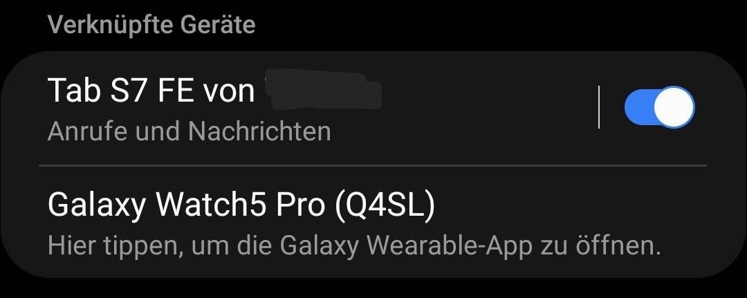

Die Remoteverbindung ist eingeschaltet und die funktioniert auch. Aber das anrufen funktioniert nicht. Und am Handy ist die Uhr unter "Anrufe/SMS auf anderen Gerät" nicht verknüpft. Mein Tablet aber schon.
Bei mir ist die Uhr auch auf dem Handy verknüpft. Ich habe allerdings auch die Bluetooth Variante. Keine Ahnung ob es daran liegt.
Komisch. Das vermisse ich beim mir. Also das die Verknüpfung angezeigt wird.
