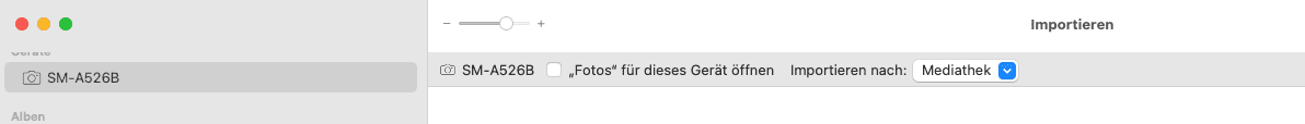

Nächstes Problem - nach Upgrade auf Android 12 ist kein Zugriff Übertragen von Bildern auf die Fotos mehr möglich.
Weder mit dem alten Mac (ElCapitan) noch mit dem neuen MacMini (Monterey) - vor dem Upgrade gabs da keinerlei Probleme (bei Monterey nur, wenn Smart Switch nicht installiert war).
Handy ist jedes mal per USB Kabel angeschlossen!
Am alten Mac (El Capitan) funktioniert das Backup mit Smart Switch.
Seit Upgrade auf Android 12 kein USB Zugriff auf die Fotos mehr möglich - das weder mit dem alten Mac (ElCapitan) noch mit dem neuen M1 MacMini (Monterey).
Diese Zugriff von Apples Foto.app erfolgt per USB und Freigabe von Übertragen von Bildern am Handy. Danach erscheinen die Bilder in der Fotos.app am Mac. Das funktioniert nun nicht mehr.
Mit Android 11 funktionierte das gestern noch! Muss man da möglicherweise etwas am Handy frei geben?

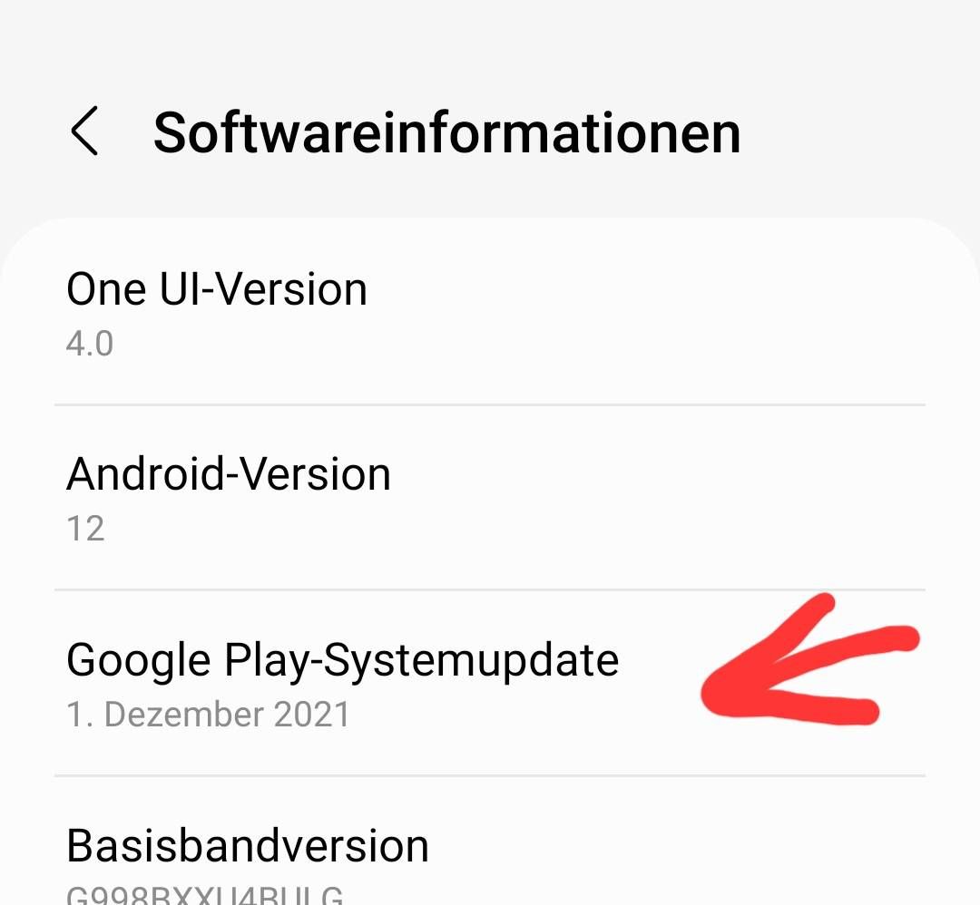

Nahezu parallel zum Android 12 Update gab es vor kurzem ein Google Play System Update. Ist dies bei Dir aktuell?
Einstellungen > Telefoninfo > Softwareinformationen > Google Play System Update. Darauf tippen , um eine Aktualisierung zu prüfen.
Ergänzend zum Update auf Android 12 wurde in der Beschreibung hierzu empfohlen, diverse Apps zu aktualisieren ( Play Store und Galaxy Store), um deren Aktualisierungen für Android 12 durchzuführen.
Seltsam, trotz des händisch angestoßenen Upgrades auf Android 12 und danach erfolgter Suche nach Updates mit 'Play Store' und auch 'Galaxy Store' war die 'Play Store' Version noch vom 1. Nov. 2021, ein zufälliger Klick auf den Eintrag stieß das Update an. Seltsam dass man da auch das Handy neu starten muss, diese Software scheint ziemlich tief im Android verankert. Jetzt ist der Stand vom 1. Dez. 2021
'Galaxy Store' hat die Version 4.5.37.1 - dieses Programm meldet immer, wenn man es startet, wenn eine neue Version verfügbar!

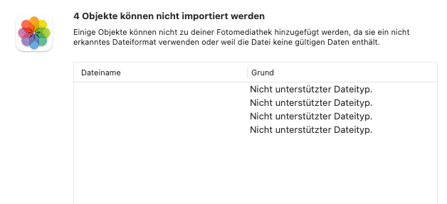

Nachtrag: Auch dieses Update brachte keinen Abhilfe - wenn man per 'USB-Einstellungen' / 'Übetragen von Bildern' diese freigibt kann man weder mit dem alten noch mit dem neuen Mac, wie bisher unter Android 11 üblich, Bilder über eine Fotosoftware herunterladen.
Screenshot Fotos.app / manchmal erscheint diese Fehlermeldung
