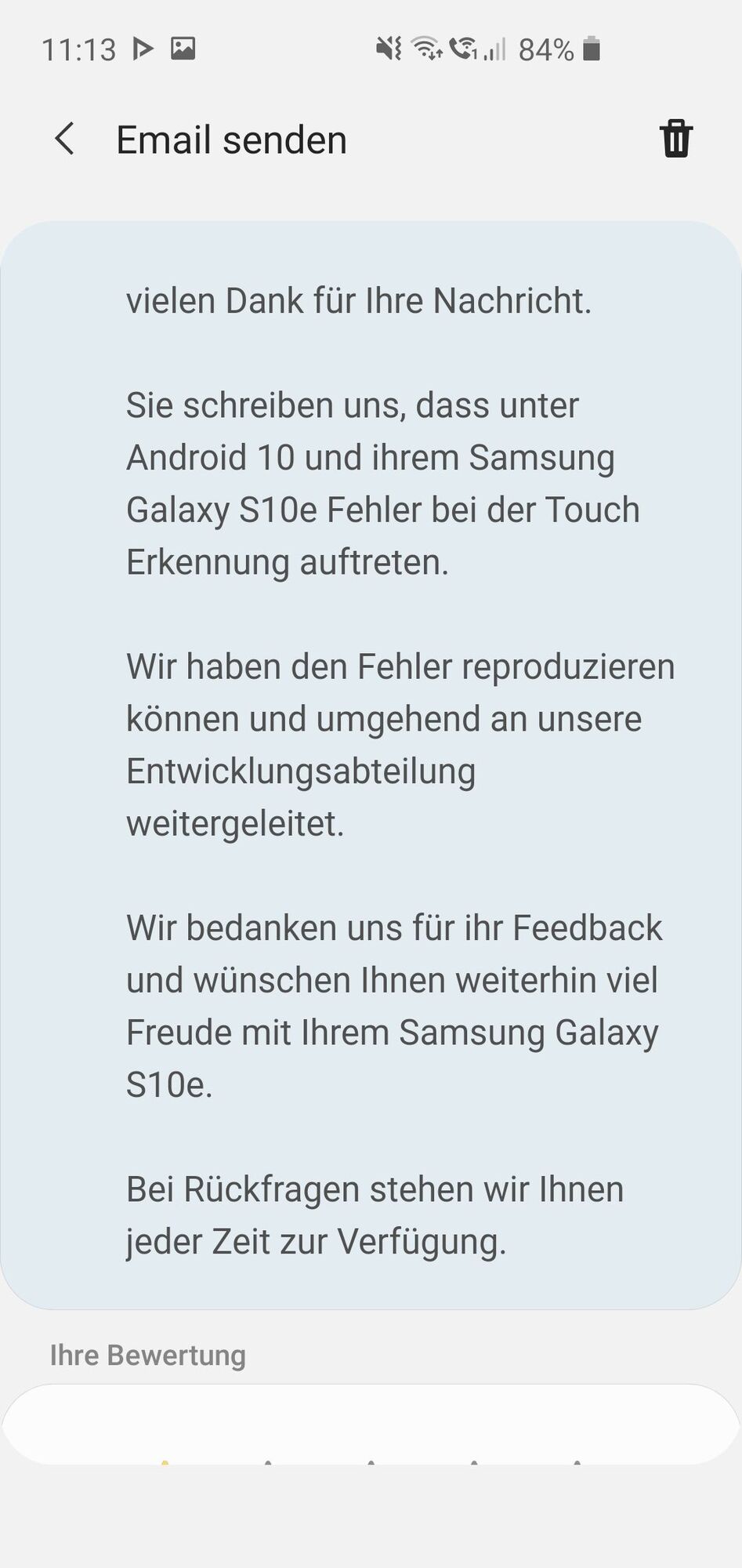

Anbei ein Feedback... Komisch gleiche Anfrage nochmal dann kommt ne andere Antwort. Total sinnfrei. Es wurde zwar was erkannt und weitergegeben. Aber was das jetzt heißt... Wird es als wichtig erachtet von der Entwicklungsabteilung. Wird es umgesetzt? Usw... Ja mag sein verlange viel. Aber wie überall im Leben, will man wissen wie es weitergeht.

Dadurch, dad du 2 Mal Fehlerbericht gesendet hast ( Mail und normal ) sind dort 2 Antworten.

L: @jackpot82 Danke für die Info. Gut, dass die Kollegen es nun reproduzieren konnten. Halte uns hier gern auf dem Laufenden.

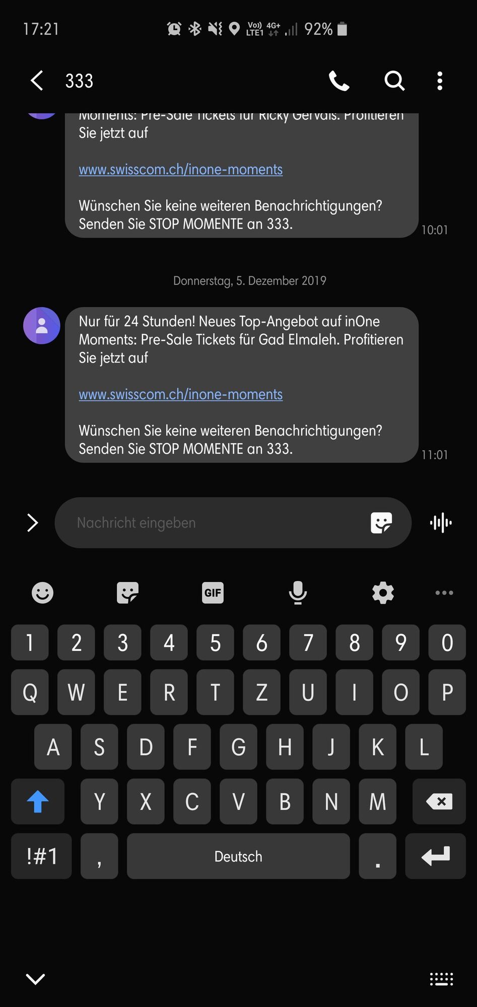

Hat noch jemand das Problem, dass die Tastatur extrem weit oben ist resp. ein grosser Balken am unteren Rand? Egal ob One-UI-Startbildschirm oder Nova...der Abstand vom unteren Rand zur Tastatur ist riesig.
Egal ob Nachrichten-App, Whatsapp oder Email. Sieht überall ziemlich besch...eiden aus.

das ist jetzt bewusst so gemacht worden. Der Platz ist immer für die Navigationsleiste reserviert.
Ob du eine andere Geste auswählst oder halt nicht, es wird leider jetzt so bleiben.
Dieses Feld dort, arbeitet auch im Hintergrund weiter.
Das ist eine Art von Android 10.

Du sparst schon was an Platz ein, wenn Du die Tastatur-Anzeige abschaltest.
Ansonsten hat L: @ErdbeerSchrippe schon recht, das schwarze Feld nimmt genau den gleichen Platz ein, als wenn Du die Navigationsleiste anzeigen lässt.
Ich selbst arbeite mit Anzeige der Leiste.

Ist ja völlig sinnlos...dieses "Feature". Man kann sich ja daran gewöhnen beim Bedienen, aber sieht einfach nur bescheiden aus. Vor allem habe ich unter anderem die Navigations-Tasten nicht, damit ich mehr Platz auf dem Display habe. Aber hoffen wir mal, dass hier evtl. noch was kommt.
EDIT: habe nun die Tastatur-Anzeige ausgeschaltet...so ist es doch einiges besser. Danke für den Tipp!
