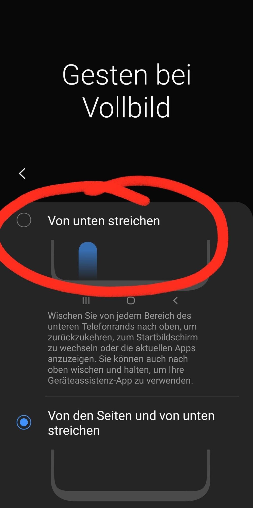

Ich habe eben einen weiteren test gemacht. Was ich jetzt definitiv sagen kann. Es hat was mit der Navigationsleiste zu tun.
Nimmt man die alten Gesten, wie vor dem update. Existiert das Problem. Nehme ich die neuen gesten ähnlich wie von Apple und von Google eingeführt. Dann ist das Problem nicht mehr da.
Somit komme ich zum Schluss. Weder Hardware, noch Einstellungen, noch fehlerhafte Bedienung durch den User. Schlichtweg wurde beim Update hier falsch bzw. schlecht programmiert.

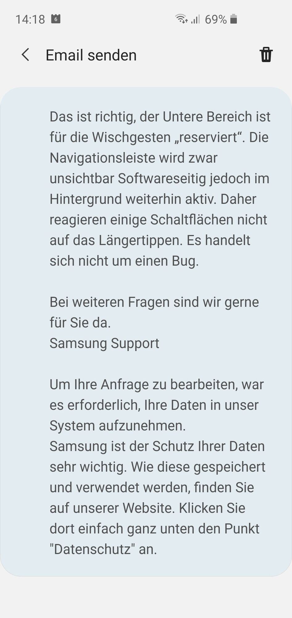

Wir nehmen uns schon immer die Zeit und versuchen, alles auf unseren Testgeräten nachzustellen. Wenn auf unseren Geräten ein Problem einfach nicht besteht, können wir aber keine Lösung herbeizaubern. In sehr vielen Fällen hilft ein Werksreset und deswegen empfehlen wir ihn.
Das zum Thema über Samsung members schreiben.... Die nehmen mich noch weniger ernst.
Das stimmt einfach nicht was die sagen.... Erstens war es vor dem update nicht da.
Zweitens habe ich bewiesen, dass es bei den neuen wischgesten zu keinem Problem kommt. Aber durch aus beim alten...
Sowas macht mich immer wütend... Soll ich nun ein downgrade machen um es euch zu beweisen. Udn selbst wenn ich das tun würde. Tagelt ihr das auch ab. Was soll das denn.
