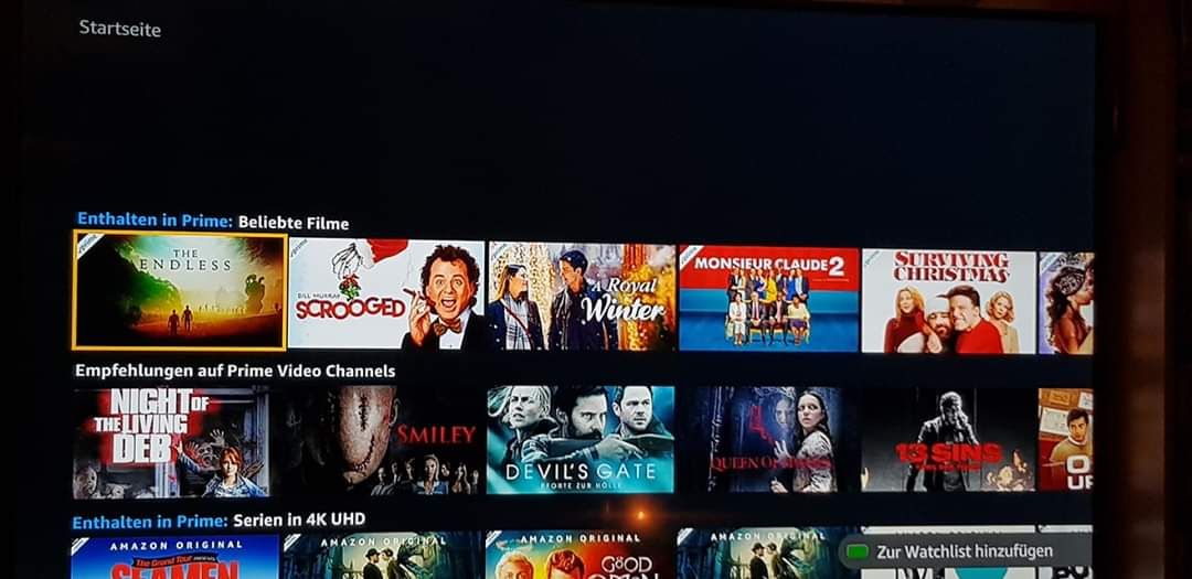

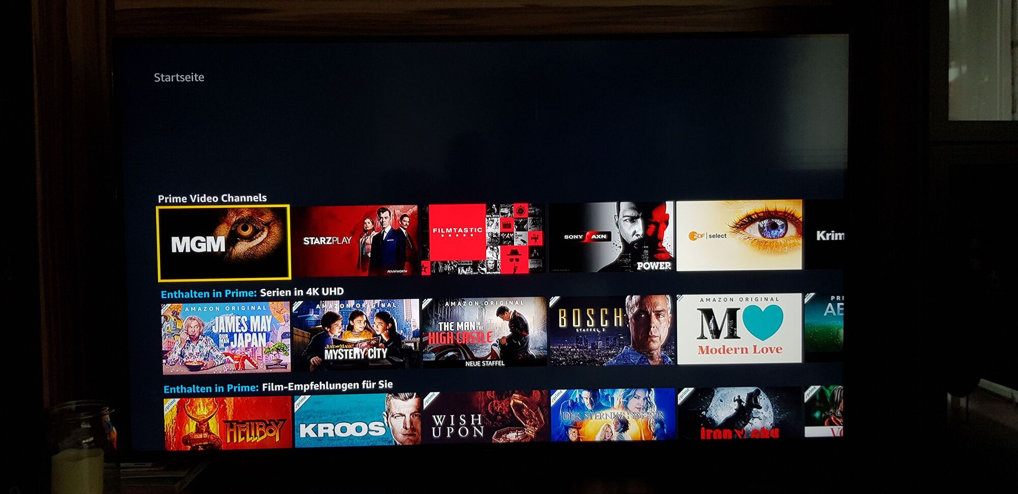

habe das Problem auch seit Anfang Dezember. Wie man auf dem Bild sieht fehlt die "Kopfzeile". Habe den TV letzes Jahr gekauft Typ: GQ55Q70RGTXZG
Bis Anfang Dezember wie gesagt keine Probleme. Ich habe noch einen weiteren Samsung-Fernseher, ein UE40 von 2012 auf dem ich die Amazon App nutze. Da gibt es keine Probleme.
Habe die App mehrfach neuinstalliert, mich an- und abgemeldet, Daten und Cache bereinigt, das TV-Gerät neu bei Amazon registriert sowie den Smart Hub zurückgesetzt. Leider alles ohne Erfolg...
Da ich die Amazon Prime App zum größten Teil auf dem größeren Fernseher nutze wird es auf Dauer sehr störend. Hoffe es gibt bald eine Lösung.
PS: Software von TV und und App sind natürlich auf aktuellem Stand aktualisiert.
Text der Vorschau/Beschreibung fehlt

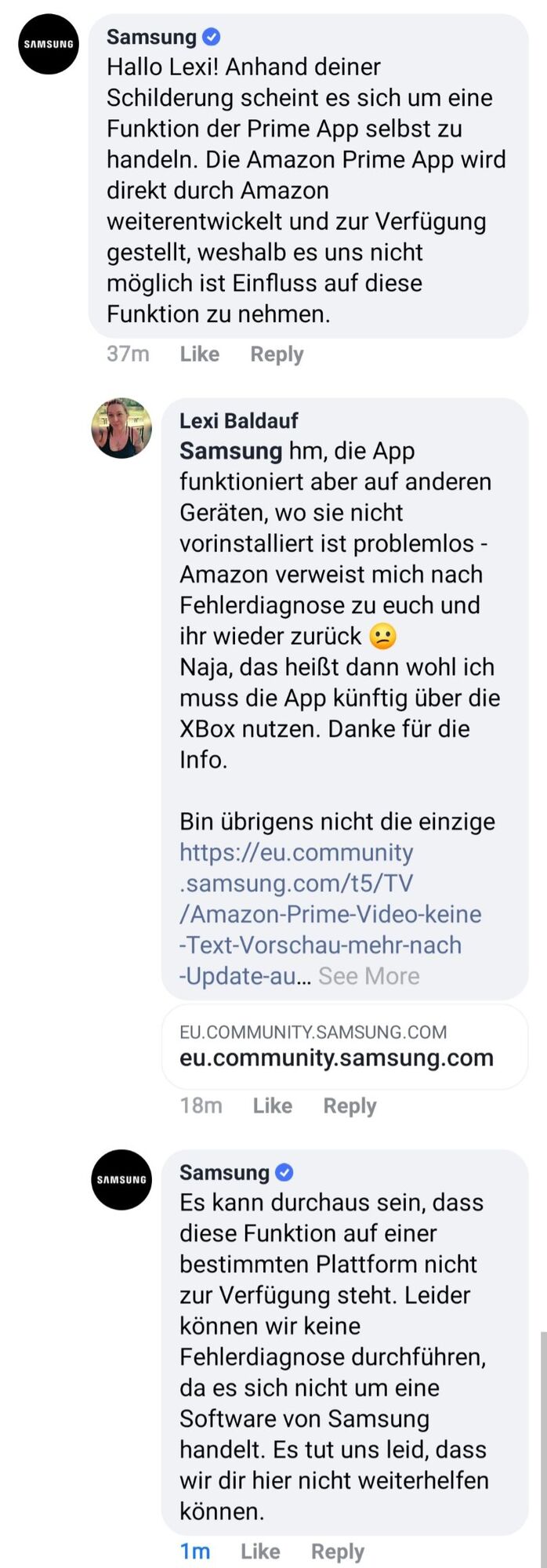

Irgendwo muss also der Wurm doch entweder am (relativ neuen) TV-Gerät oder in der vorinstallierten Version der App drin sein. Samsung verweist mich auf Facebook-Anfrage hin jedoch wieder an Amazon zurück :confused:
